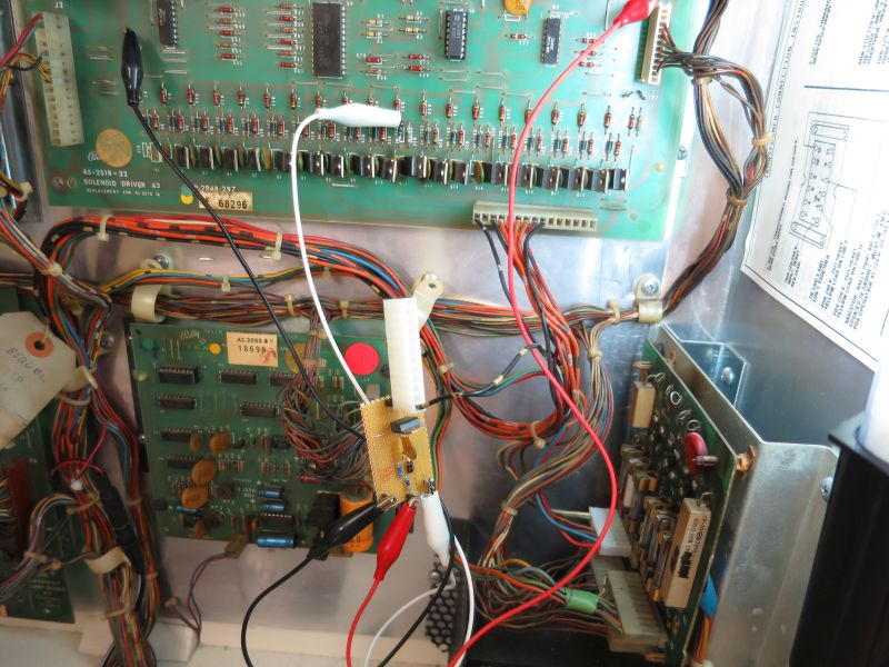

Hast Du noch einen anderen Bally EE? Falls ja würde ich mal den kompletten Soli-Driver tauschen.
Mit dem Soliboard aus dem Xenon läuft erwartungsgemäss alles BESTENS.

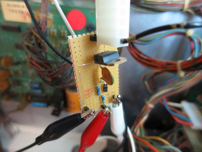

Da ich mit Deiner Hilfe schon soweit war, dass U3 und U2 nicht mehr verdächtig waren, habe ich mal den Rest auf eine Platine ausgelagert und getestet.
Damit läuft es auch einwandfrei.
Es muss also irgendeines der Bauteile oder die Platine selbst sein. Kriechströme wegen Überhitzung/verkohlung?
Ich hör damit für heute auf und suche dann morgen weiter.
Diese 5 sind noch Verdächtig, wobei alle auf dem Soliboard getauscht wurden und auch gut sind.
Bleibt die Platine selbst?
Kann natürlich sein das auf dem Original Soli die Leiterbahnen oder Lötpunkte durch die Löterei zu nah zusammen liegen. Lass doch einfach mal das Konstrukt drin. Am besten auf ein Stück Styropor schrauben und ab an die Rückwand.... Wenn das dann hält muss es so ein dämlicher Fehler sein...
Ja, das will ich so machen.
Wenn alles gut läuft möchte ich später die Platine "verbasteln".
Da der HG sowieso immer bei mir bleibt, will ich einen "bypass" von U3 Pin 4 auf U1 Pin 1 legen um den Q1 Strang zu nutzen.
An dieser Stelle nochmals herzlichen Dank an Frank und alle die mitgefiebert haben smile.gif
Jürgen
