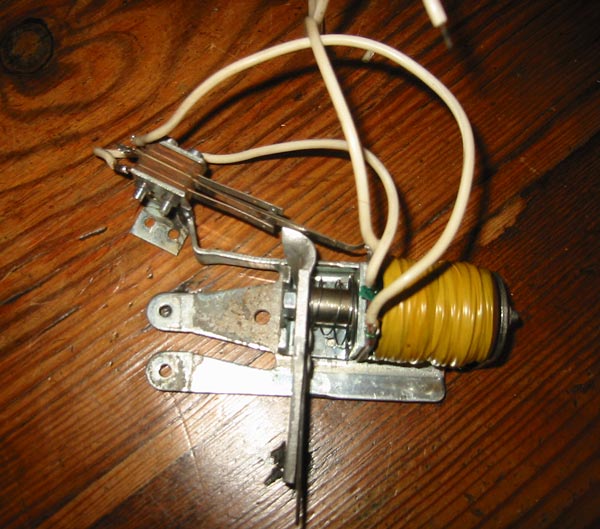

Gobi Geschrieben 24. Mai 2011 Autor Geschrieben 24. Mai 2011 ja, ich bin noch dabei , habe aber eine Menge anderen Kram zu tun... Anbei mal eine foto von dem "Zupfer" an dem ich gerade rumwerkle. Das Prinzip ist wie eine Flipperspule - allerdings versuche ich die Spule so zu dimensionieren, das sie wirklich dauerhaft anbleiben kann, muss ich wohl doch ganz neu wickeln...

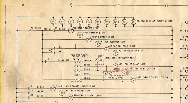

Gobi Geschrieben 29. Mai 2011 Autor Geschrieben 29. Mai 2011 (bearbeitet) Das obige Teil habe ich jetzt zwar hinbekommen, aber erstmal beiseite gelegt, weils nicht gut klingt, an der Stelle. Für die Akten: Die Haltespule habe ich gewickelt aus 0,15 Draht mit ca. 35 Ohm das reicht gerade um zu halten, wird aber nicht heiß. Jetzt habe ich was feines, was als Dauerton geht, aber die Sache ist unerwartet kompliziert. Es ist ein kleiner Motor, da muss ich schon mal einen Gleichrichter verbauen, das Gleiche bei den Relais, hat mich eine Weile gekostet, bis ich kapiert habe, das die Wechselstrom nicht können....... Jetzt brauche ich aber wirklich mal Hilfe: ich dachte, die ganze Zeit, der "G" Kontakt wäre für das ab- und anschalten der Lämpchen zuständig, stimmt aber nicht, er öffent nur wenn der neue Ball kommt oder so. Ich weiß wirklich nicht mehr, welchen Kontakt ich benutzen soll um das neue Relais zu schalten! (dachte eigentlich ich hätte es verstanden...) Wie gesagt, urspünglich wollte ich ja direkt an die Lämpchen, daß habe ich nur nicht gemacht um die über die Spule des Relais nicht kurz zu schließen.... Nachtrag: SO??? Bearbeitet 29. Mai 2011 von Gobi
Volley Geschrieben 29. Mai 2011 Geschrieben 29. Mai 2011 Ne, wenn Du deas Relais in der 6V Ausführung nimmst (Lampenspannung) musst Du das Relais praktisch wie eine dritte Lampe anschliessen! Warum machst Du nicht einfach einen zusätzlichen Kontakt an die jeweils schaltenden Relais? Die kannste dann mit einer eigenen Verssorgungsspannung betreiben. Halte ich für einfacher als mit Lampen oder Spulenspannungen zu arbeiten und ist auch leicht wieder rückgängig zu machen. Mal ganz abgesehen davon das man sich auch nicht Fehler einbauen kann...
Gobi Geschrieben 29. Mai 2011 Autor Geschrieben 29. Mai 2011 Das Problem ist, daß die Lämpchen nicht von einem Relais geschaltet werden, soweit ich es sehe, sondern letztendlich von der Bonus Unit, und davor vom Motor. Ich möchte dieses Geräusch aber nur für die Extra Ball Lights, weil es gerade bei dem Flipper wichtig und schwierig ist, die zu treffen.... Zur Not muss ich 2 Relais verwenden... was ein Aufwand!
Gobi Geschrieben 29. Mai 2011 Autor Geschrieben 29. Mai 2011 ...wenn ich es mir recht überlege, und niemand eine bessere Idee hat, nehme ich einfach 2 Motoren, schalte die zu den Birnen parallel und fertig!?
Volley Geschrieben 29. Mai 2011 Geschrieben 29. Mai 2011 mit 6V Wechselstrommotoren würde das gehen...
Gobi Geschrieben 2. Juni 2011 Autor Geschrieben 2. Juni 2011 Ja genau so gehts..... da hätte ich mir gleich eine Menge Aufwand sparen können.... Wechselstrommotoren hatte ich nicht, ich hab einfach Brückengleichrichter davor gelötet. Jetzt erst mal eine Weile testspielen ......
