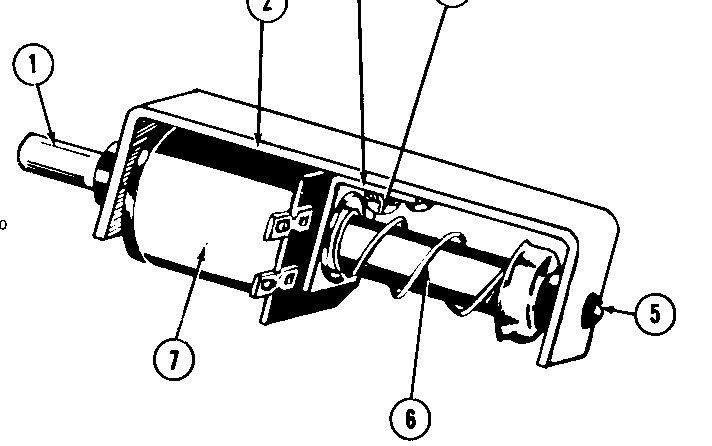

Gobi Posted July 8, 2011 Posted July 8, 2011 Hab ich neulich schon mal nachgefragt: Ich bin immer noch dabei meinen Flipper umzubauen. Was ich jetzt möchte ist folgendes: bei "Ball save" wird der Ball einfach in die Lane gekickt. Ich möchte aber, daß er direkt aufs Spielfeld zurück gekickt wird, ich meine das gibts bei neuen Flippern auch so. Was für ein Teil könnte ich statt dem alten Kicker verbauen, oder wie sieht sowas aus, damit ichs nachbauen kann? Ein Foto oder die Bezeichnung von so einem Teil wäre schon sehr hilfreich
Volley Posted July 8, 2011 Posted July 8, 2011 So was gibt es schon seit 30 Jahren! Ist einfach ein Kicker unterhalb der Outlane dr durch einen zweiten Schalter am Outlaneswitch aktiviert wird, z.B. im Bally 4 Million B. C.! Das Ding sieht aus wie ein Knocker und sitzt unter dem Apron. Wegen der Kugelrinne bisher aber nur links!
Gobi Posted July 8, 2011 Author Posted July 8, 2011 (edited) Die Kugel sitzt ja aber ziemlich tief in ihrem Loch, schafft er das Teil die da raus zu bekommen? Oder muss ich auch den orignal Kicker ersetzen iund dann 2 von den Teilen nehmen? Edited July 8, 2011 by Gobi
Volley Posted July 9, 2011 Posted July 9, 2011 Diese Teile sichern die Outlanes! Beim Outhole kannst Du zum Beispiel das Plastikteil nehmen welches Williams in seinen Kugelfanglöchern verbaut hat. Das ist nicht ganz so tief. Die normale Mechanik befördert dann den Ball in die Kugelrinne und der Kicker sollte es auch schaffen den Ball aufs Spielfeld zu prügeln... Mechanik von links => Ball in Kugelrinne Mechanik von unter => Ball auf Spielfeld Alternativ könnte ich mir auch vorstellen den Kontakt und die Mechanik etwas nach links zu verlegen und ein gebogenes Diverterblech versenkbar im Boden zu montieren. Das Blech kommt hoch wenn der Ball gesichert wird und leitet den Ball aufs Spielfeld...
Gobi Posted July 9, 2011 Author Posted July 9, 2011 Ah, vielen dank! Das habe ich beim googeln gefunden: Da kann man sich wirklich eher vorstellen daß das klappt.... Jetzt muss ich mir erstmal in Ruhe die Schaltung ansehen, wie man das überhaupt hinbekommt, dürfte nicht ganz einfach werden....
Volley Posted July 9, 2011 Posted July 9, 2011 Zeitgesteuert über einen Kontakt in der Abschusslane? Ball abgeschossen => Kontakt zu (oder auf, je nach Schaltung) => Safe Time startet. In der "Save Time" ist dann der Kicker aktiviert, danach die normale Outholespule...

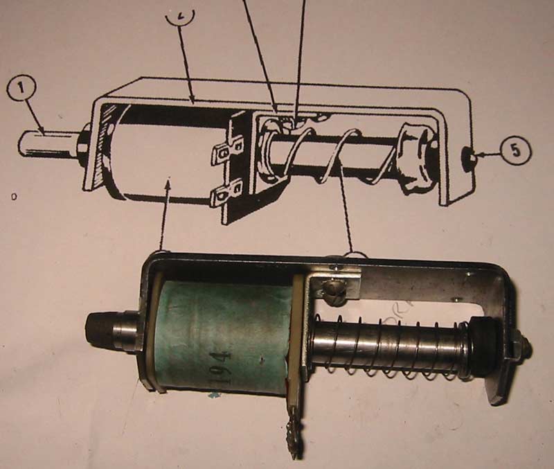

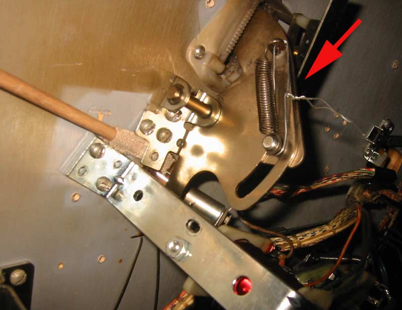

Gobi Posted July 15, 2011 Author Posted July 15, 2011 (edited) Ich habe jetzt zuerst mal den Kicker gedreht, so das er zwischen den Flippern durchschießt. Aber da ist viel zu wenig "Schmackes" dahinter, obwohl ich die Spule schon auf 2 Ohm abgewickelt habe - die Kugel kommt gerade mal bis kurz über die Flipper - ich wollte schon, das sie mindestens Mittig aufs Spielfeld schießt ! Die Kicker scheinen eher mechanisch nicht der Hit zu sein (?) Gibts da noch einen Trick? Edited July 15, 2011 by Gobi
Gobi Posted July 15, 2011 Author Posted July 15, 2011 (edited) Nachtrag: Ich hab jetzt mal die Feder stillgelegt, weil mir nicht so ganz klar war, wofür die ist_ das Resultat ist erstaunlich: der Kicker schießt viel besser, aber volle Kanne gegen die Glasplatte...... Die Schußhöhe (Winkel) zu korrigieren ist mir bisher nicht gelungen.... Edited July 15, 2011 by Gobi

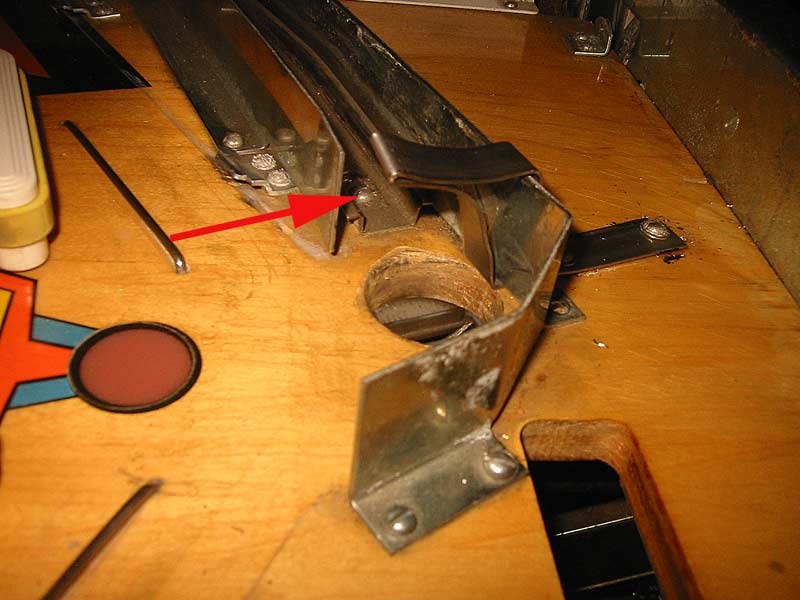

Gobi Posted July 16, 2011 Author Posted July 16, 2011 Aha: unelegant , aber anscheinend üblich (sagt mir doch sowas - ich musste erst beim anderen Kicker auf meinen Playfield nachsehen ) - ein Prallblech. Das Gute daran - ich konnte die Richtung des Balles nachjustieren
Gobi Posted July 18, 2011 Author Posted July 18, 2011 So, bittesehr: ...vielen Dank für die Aufmerksamkeit
Gobi Posted July 18, 2011 Author Posted July 18, 2011 Ich hab es mechanisch im Prinzip genau so gemacht, wie Du vorgeschlagen hast - vielen Dank für den Rat. Kitzlig ist allerdings der Kontakt, der normalerweise anzeigt, das der Ball in die Lane gegangen ist, der wird jetzt, bei Ball Save direkt vom Kicker betätigt, wenn das nicht korrekt kickt wirds blöd...... mal sehen, ich werden testen.....
