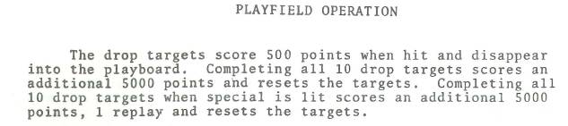

lash Geschrieben 10. Juli 2013 Autor Geschrieben 10. Juli 2013 ok, läuft nun auch. war etwas verklemmt. muß die targetbank eigentlich wieder hoch gehen nach dem sie abgeräumt wurde? bei mir bleibt sie unten
Volley Geschrieben 10. Juli 2013 Geschrieben 10. Juli 2013 Nach dem Manualmüssten sie hochgehen. Da muss an jedemTagret ein Kontakt sein welcher geschlossen ist wenn das Target unten ist. Sind all 10 unten fliesst Strom und sie werden resettet. Entweder direkt oder über ein zusätzliches Relais.
lash Geschrieben 11. Juli 2013 Autor Geschrieben 11. Juli 2013 (bearbeitet) Alle Kontakte der targetbank schalten. Targetbank geht nicht hoch. Kontakte sind alle geschlossen wenn die targets unten sind. einmal 6 und einmal 4 targets miteinander verbunden. An denen mit 6 Ist ein weißes Kabel, an dem mit 4 targets ein Orange blaues Kabel Wenn ich das targetbank reset relay (i) per Hand betätige geht die Bank hoch. Was kann ich nun tun? Bearbeitet 11. Juli 2013 von lash

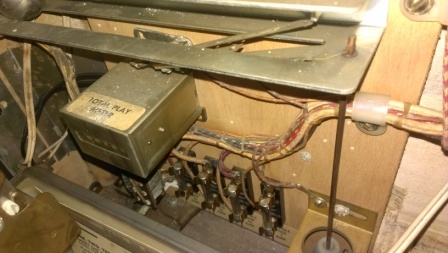

lash Geschrieben 7. Juni 2015 Autor Geschrieben 7. Juni 2015 Moin, nach 2 Jahren und 3 (!) Umzügen des Sheriff gibt es nun wieder Probleme. Die rechte 1A Sicherung ist geflitzt. Kann mir jemand sagen wofür die ist? Den Rest habe ich soweit erstmal selber wieder zum laufen bekommen. Ein Gerät welches mich nicht mehr verlassen wird. Wer mich kennt weiß, dass das schon etwas heißt
Volley Geschrieben 7. Juni 2015 Geschrieben 7. Juni 2015 Vorausgesetzt es ist der richtige Sicherungswert ist es die Sicherung der Restebankspule (die große Einheit vorne auf der Grundplatte). Bitte Stecker ziehen beim Wechseln! NETZSPANNUNG auf der Sicherung!
