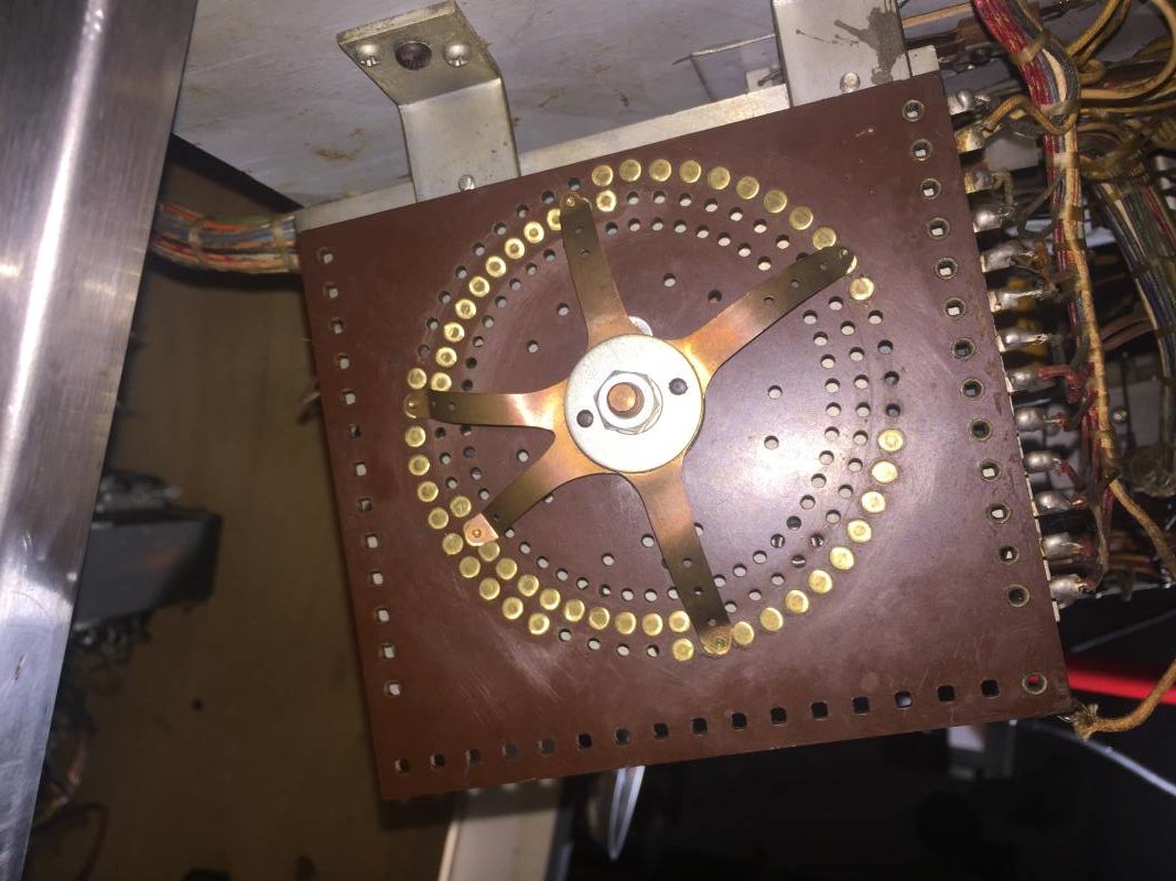

TazDevl Geschrieben 1. August 2018 Autor Geschrieben 1. August 2018 (bearbeitet) Angenommene Nullposition Bonus Unit Bearbeitet 1. August 2018 von TazDevl

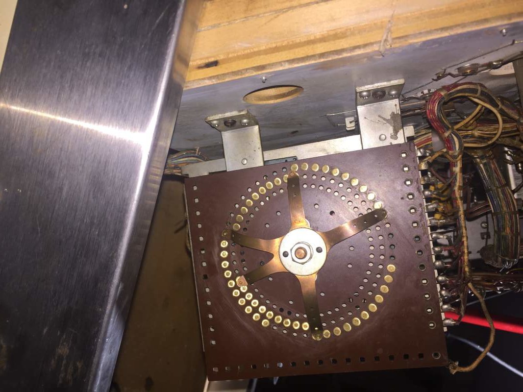

TazDevl Geschrieben 1. August 2018 Autor Geschrieben 1. August 2018 Angenommene Nicht-Null Position Bonus Unit

Volley Geschrieben 2. August 2018 Geschrieben 2. August 2018 Zitat Beim einschalten läuft der Score Motor an. Das sollte er (wenn überhaupt) nur für 1 Umdrehung machen wenn Du nicht den Startknopf drückst, und auch nur dann wenn er nicht in der Grundposition stand. Zitat Das Bonus Unit schaltet von der Nullposition eine Position weiter (k.A. wie das heisst, ich verstehe die Infos im Manual hierzu nicht), dort bleibt es. Das sollte OK sein. Wenn dabei die 1000 Punkte Bonus Lampe leuchtet ist es definitiv OK Zitat Das Bonus Relay zieht regelmässig an und der Score Motor läuft durch. Dann ist entweder irgendwo unter dem Spielfeld ein Kontakt geschlossen der Bonus wertet oder das Bonus Relais öffnet /schliesst einen Kontakt nicht richtig Zitat Die Schalter sind bei Nullposition offen, bei Nicht-Null geschlossen. Klingt erst mal richtig so!

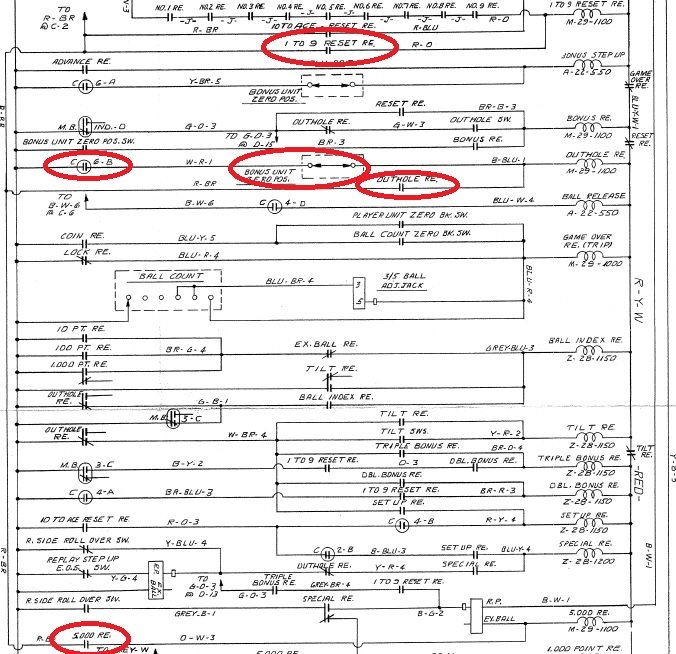

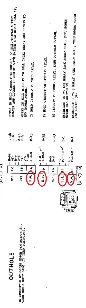

Volley Geschrieben 4. August 2018 Geschrieben 4. August 2018 Eins nach dem anderen. Schau dir bitte mal die rot markierten Kontakte genau an!

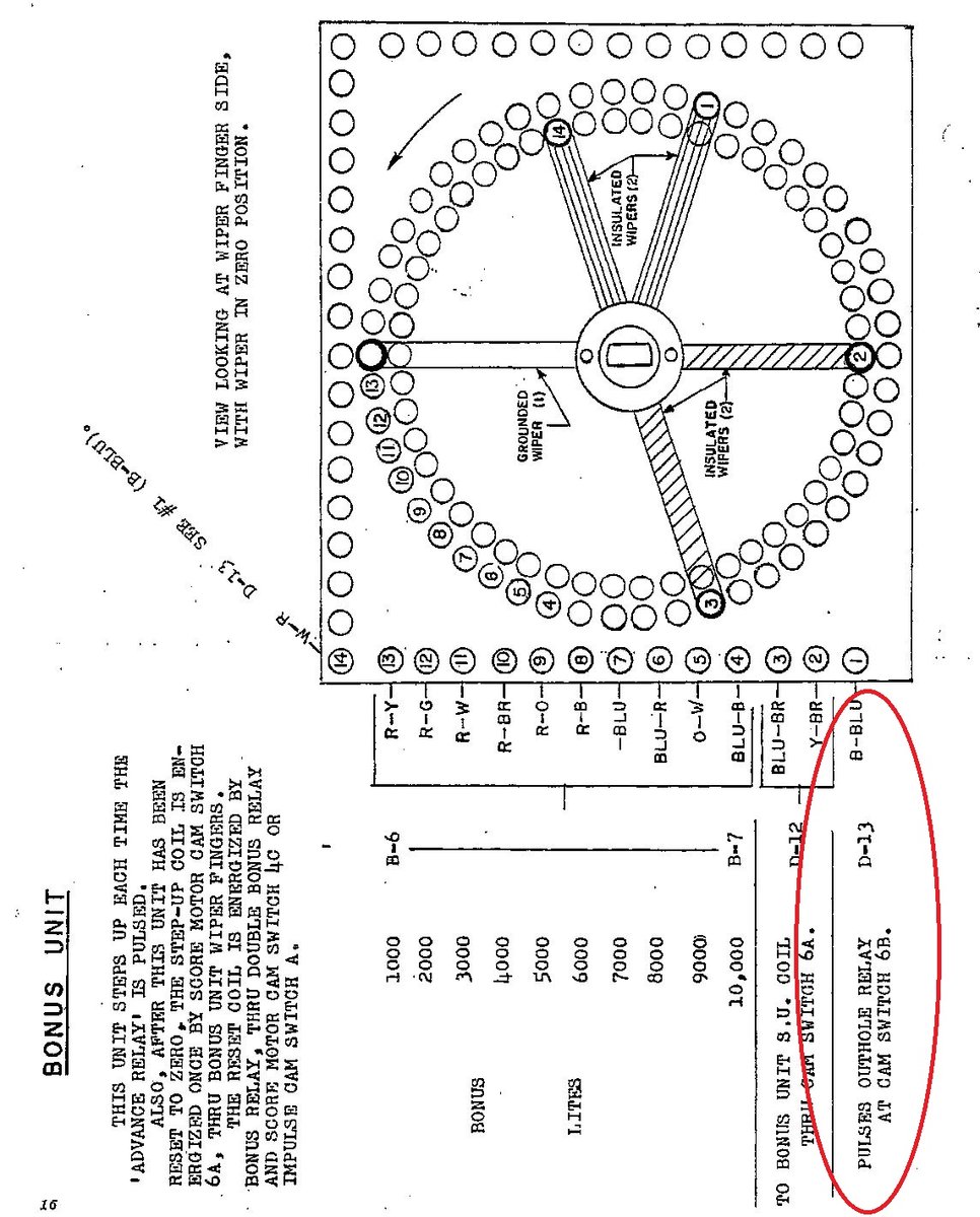

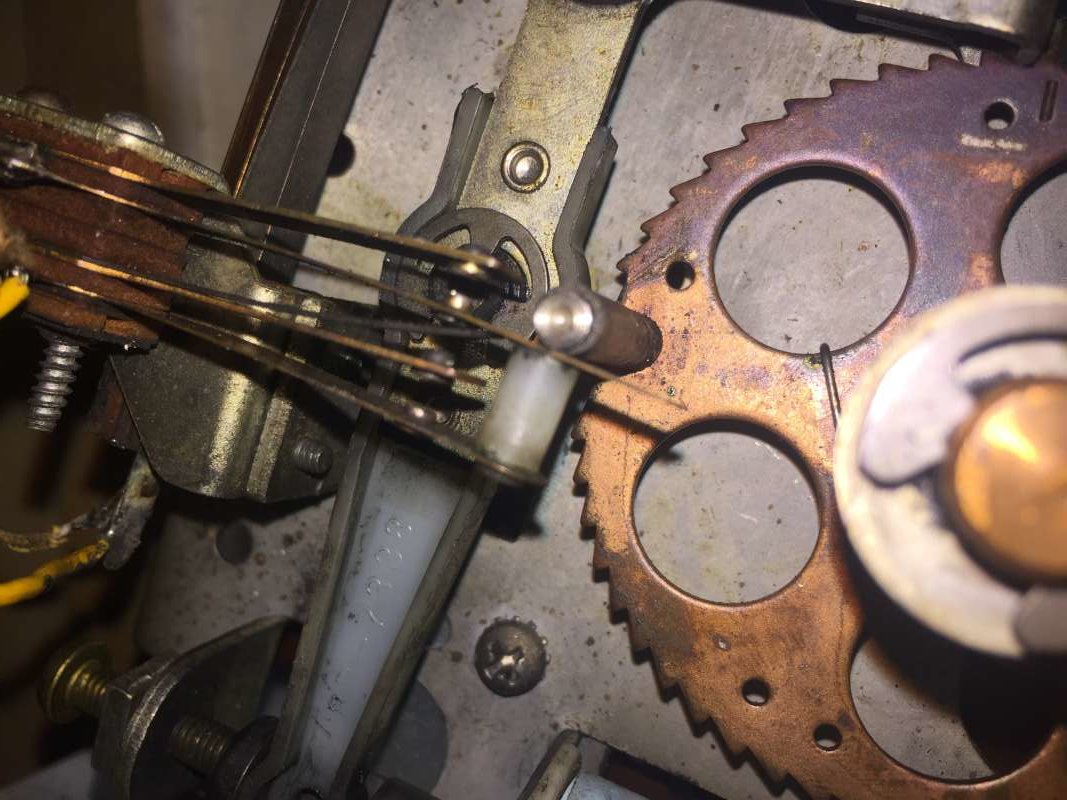

Volley Geschrieben 4. August 2018 Geschrieben 4. August 2018 Und das hier checken, auch die Position der Wiper checken (evt um 180° gedreht???):
Volley Geschrieben 4. August 2018 Geschrieben 4. August 2018 Und weiter zur Kontrolle des Oiuthole Relays (rote müssten meiner Meinung nach offen sein ohne Spulenbetätigung):

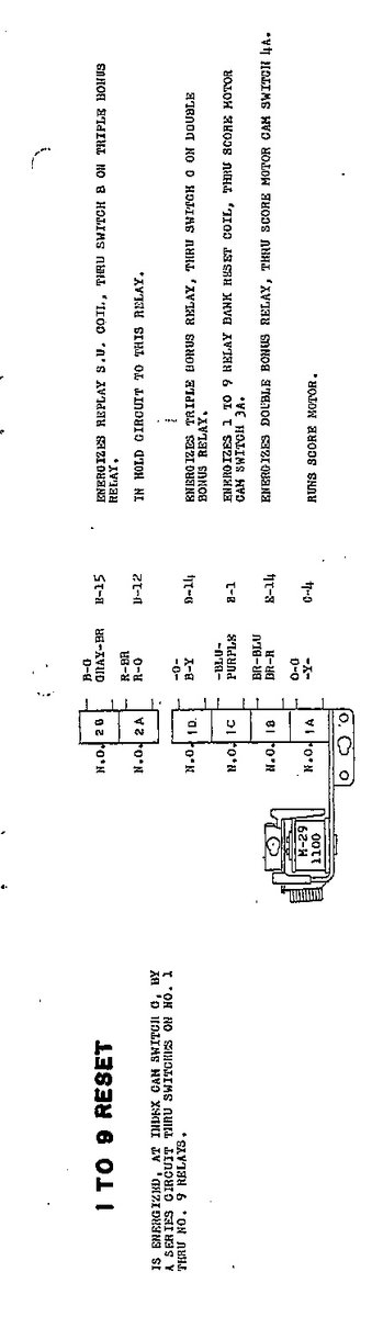

TazDevl Geschrieben 4. August 2018 Autor Geschrieben 4. August 2018 Super, danke! Das schaue ich mir an und berichte dann. Kann aber sein dass ich erst morgen dazu komme, weil mir wahrscheinlich bald gesagt wird was ich heute tun möchte Bzgl. des Bonus Unit: siehe Abbildung oben, wenn dort die Finger in Nullposition (also wie abgebildet, aber 1 Position weiter nach rechts) sind sollte das passen? Es wäre einfacher wenn im Manual die "blinden" Kontakte markiert wären. Ich habe noch eine Verständnisfrage bzgl. des 1-9 Reset Relays: das Bild im Manual ist nicht eine exemplarische Abbildung der 9 Relays in der Resetbank für die Targets 1-9, sondern ein eigenes Relay? Dann muss ich im Netz nochmal suchen gehen wo das physikalisch sein könnte...

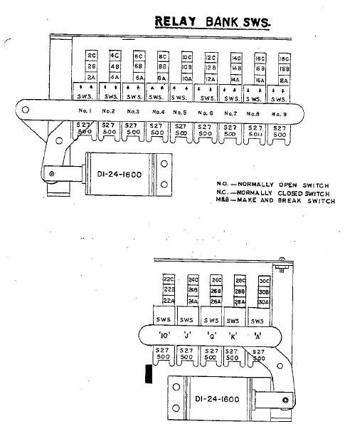

Volley Geschrieben 4. August 2018 Geschrieben 4. August 2018 Nein, Du hast auf der Grundplatte eine Relaiseinheit mit 9 Relais, eben die Relais 1-9. Diese Einheit wird bei Spielstart und jedem neuen Ball resettet. Dafür ist da ne fette Spule dran die das macht. Diese wird über das 1-9 reset Relais gesteuert!. Das Relais ist eines auf der Leiste auf der Bodenplatte. Ich schreib mal Jochen an, ich glaube der hat gerade einen Dealers Choice stehen. Evt kann der mal Bilder von denRelais bzw der Beschriftung machen!
TazDevl Geschrieben 4. August 2018 Autor Geschrieben 4. August 2018 Danke, ich habe es jetzt gefunden. Es ist an einer Relaisbank unter dem Spielfeld, neben der Resetbank mit den 9 Relais. Das Problem ist jetzt, die Schalter für das 1-9 Reset Relay sowie für das 5000 Relay zu finden, da wäre ich über einen Tip wirklich dankbar. Der Bezeichnung des Schalters "C 6 B" bedeutet doch Schalter B an Rad 6 des Score Motor, korrekt? Dieser trägt auch die Bezeichnung "Pulses Outhole Re.".

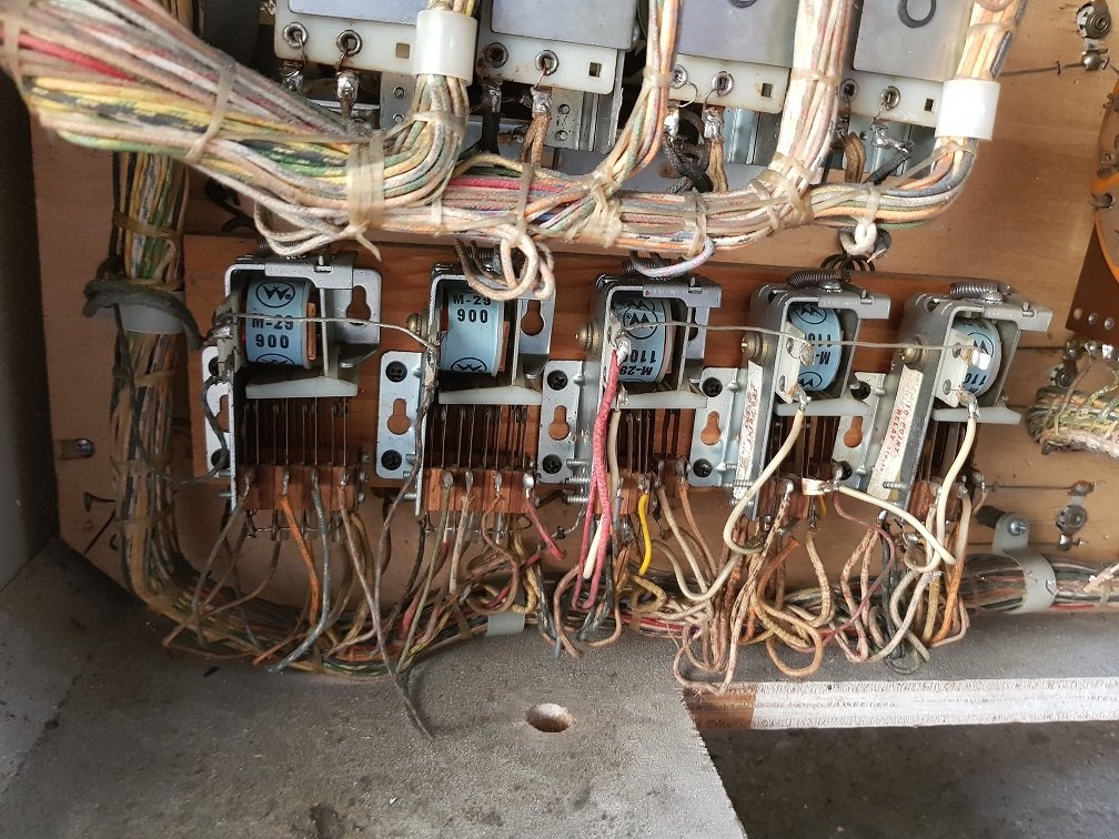

Jogi54 Geschrieben 4. August 2018 Geschrieben 4. August 2018 Hier schon mal das Bild für die Punkte Zähler-Relais. Backbox unter den Zählwerken für den 4.Spieler. von rechts nach links: 10 Punkte, 100 Punkte, 1000 Punkte, 1+2 Spieler Reset, 3+4 Spieler Reset. Was wird noch benötigt? Gruß Jochen

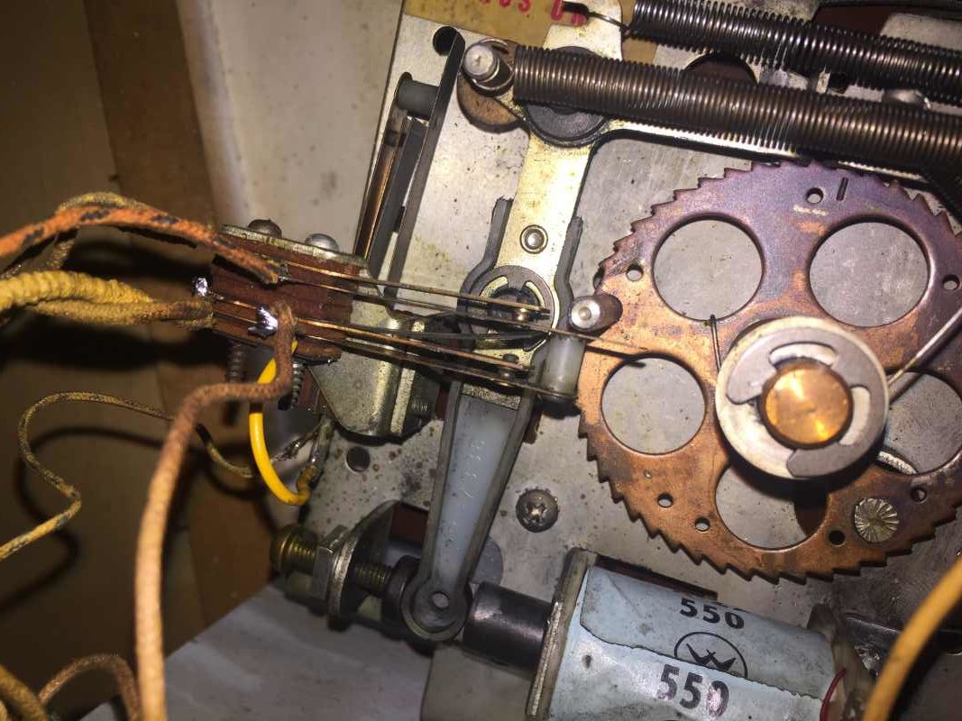

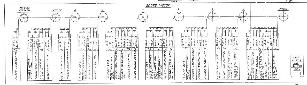

Volley Geschrieben 4. August 2018 Geschrieben 4. August 2018 Das sind die Score Motor Kontakte. Dann müsste es aber CAM 6B heissen:
Volley Geschrieben 4. August 2018 Geschrieben 4. August 2018 Oder meinst Du an den Rtelaisbänken? Auch da gibt es einen Kontakt 6B:
