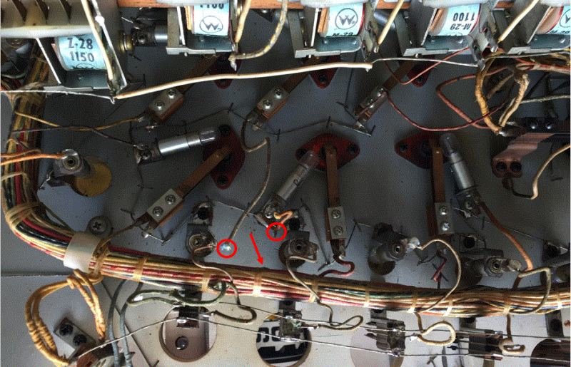

TazDevl Geschrieben 11. August 2018 Autor Geschrieben 11. August 2018 (bearbeitet) Danke! Ich komme halt wohl erst nächste WE oder nächsten Montag dazu weiterzumachen. Bzgl. der Kabel unter Punkt 4: es sind leider farbcodierte Kabel, das Masseband ist durchgängig. Ich mache mal ein Foto ehe ich aufknüpfe, vielleicht kann Jogi ja helfen. Bearbeitet 11. August 2018 von TazDevl
TazDevl Geschrieben 12. August 2018 Autor Geschrieben 12. August 2018 Die beiden roten Kreise markieren die abgerissenen Kabel. Da wo der Pfeil ist meine ich, ein kleines Stückchen vom linken (blau-weissen?) Kabel im Strang zu sehen...
Volley Geschrieben 12. August 2018 Geschrieben 12. August 2018 Wenn Du da was siehst, dann fummel das Kabel raus und löte die Enden zusammen (Schrumpfschlauch nicht vergessen!). Die "Masse" ist jedenfalls da, das ist der blanke Draht der von Kontakt zu Kontakt geht. Also musst du nach dem blau-weissen (oder blau-gelben) Kabel suchen. Muss ja im Umkreis der Kabelrestes zu finden sein!

TazDevl Geschrieben 18. August 2018 Autor Geschrieben 18. August 2018 Ich habe heute nochmal geschaut, geht aber halt alles etwas langsamer: Die Kabel unter dem Playfield sind jetzt ok. Da wo ein Kabelstückchen rauslugte war auch gleich das zweite. Hier scheint nun alles schick. Die Score Reels bereiten mir noch Kopfzerbrechen. Ich hatte mich da übrigens vorher vertan, das zickende Reel war das 10.000er. Ich habe alle Reels mal manuell auf 1 gestellt und dann Start gedrückt. Das Problem: 1. P1 10.000er Reel läuft durch. Ich hatte die Schalterkontakte nachgefeilt sowie die Mechanik mit Isopropylalkohol gereinigt. Schalter habe ich so justiert wie das entsprechende und funktionierende P2 10.000er Reel. 1a. Müsste im Schaltplan bei C11 und auf dem folgenden Kabelweg nicht der Weg für die 10.000 Punkte beschrieben werden anstatt ein zweites Mal der 1.000er? 1b. Ist es korrekt diesen Weg über C11 zu verfolgen oder wie sollte ich vorgehen? 1c. Was bedeutet dem Kabel bei C11 folgend die Bezeichnung "9th Pos. Sw. 1st. Pl. DU 1.000 Pt. D.U." und was schaue ich da wo nach? 2. P1 100er Reel macht einfach gar nichts und bleibt schlicht auf 1 stehen. Während des Reel Resets scheint auch keine Spannung an der Spule anzuliegen. Schalterkontakte sind nachgefeilt und die Schalter entsprechend dem funktionierenden P2 100er Reel justiert. 2b. Wie gehe ich hier vor? EDIT: Hier habe ich wohl Murks gemacht, ich muss mir natürlich das 100er Reel von P3 anschauen, da dies das einzige ist funktioniert. 3. P2 100er Reel macht ebenfalls gar nichts. Hier habe ich mir noch nichts angeschaut 4. Das gleiche wie unter 3. aber für P4
