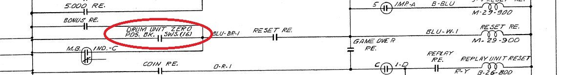

TazDevl Geschrieben 19. August 2018 Autor Geschrieben 19. August 2018 So, die 100er Reels tun jetzt, die Schalter waren dejustiert. Bleibt das Problem mit dem durchlaufenden 10.000er Reel: 1. P1 10.000er Reel läuft durch. Ich hatte die Schalterkontakte nachgefeilt sowie die Mechanik mit Isopropylalkohol gereinigt. Schalter habe ich so justiert wie das entsprechende und funktionierende P2 10.000er Reel. 1a. Müsste im Schaltplan bei C11 und auf dem folgenden Kabelweg nicht der Weg für die 10.000 Punkte beschrieben werden anstatt ein zweites Mal der 1.000er? 1b. Ist es korrekt diesen Weg über C11 zu verfolgen oder wie sollte ich vorgehen? 1c. Was bedeutet dem Kabel bei C11 folgend die Bezeichnung "9th Pos. Sw. 1st. Pl. DU 1.000 Pt. D.U." und was schaue ich da wo nach?

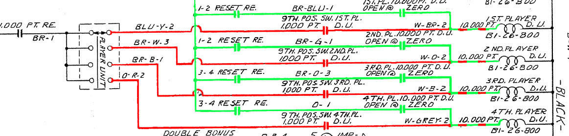

Volley Geschrieben 19. August 2018 Geschrieben 19. August 2018 1. Wenn das 10.000 Reel durchläuft muss Du dir die beiden Kontakte dieses Zählwerkes ansehen. Diese müssen beide bei "0" offen sein! 1a Nein! Diese Stelle zeigt NICHT den Reset Kreis, sondern die Ansteuerung während des Spieles. Da das Gerät kein 10.000 Punkte Relais hat, wird es über das 1.000 Punkte Relais mit angesteuert. Aber nur wenn das 1.000 Reel auf "9" steht 1b Siehe Grafik! Rot => Strompfad Punktezählung, grün => Strompfad Reset 1c Siehe oben, das ist am 1.000 Reel der untere Kontakt der bei "9" auf dem 1.000 Reelgeschlossen wird Der Reset funktioniert NUR über die 1-2 und 3-4 Reset Relais in zusammenarbeit mit den beiden oberen Kontakten (am 10.000 Reel mit den beiden Kontakten)! Einer leitet die Resetimpulse vom 1-2 bzw 3-4 Reset Relais auf die Spule des Zählwerkes weiter. Steht das Zählwerk auf "0" öffnet der Kontakt und das Zählwerk bleibt stehen. Der zweite Kontakt schaltet den Scoremotor immer wieder ein, solange keine "0" angezeigt wird. BEIDEKontakte müssen wirklich bei "0" öffnen! Evt ist auch die Isolierung defekt?

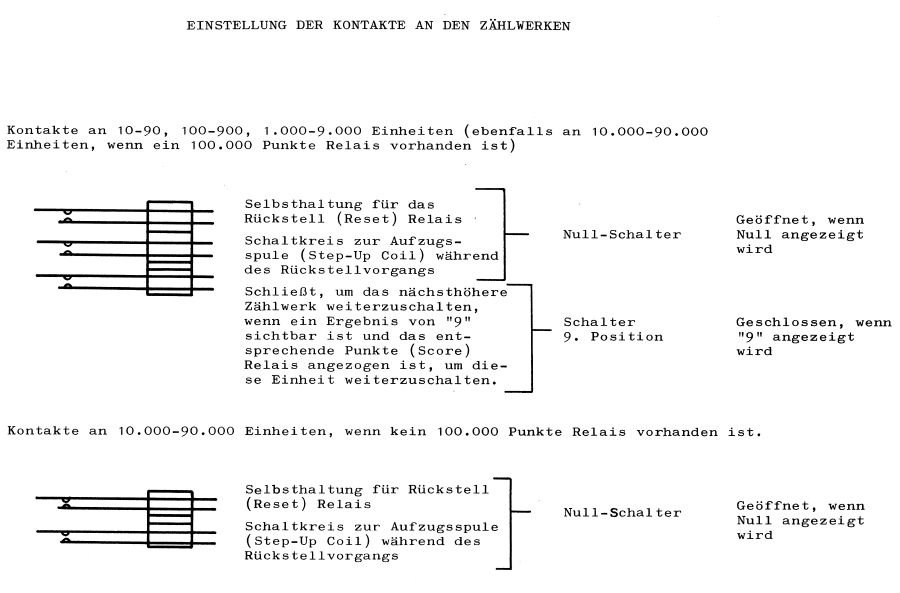

Volley Geschrieben 19. August 2018 Geschrieben 19. August 2018 Falls du das SW oben im Plan meinst, da heisst SW SWITCH, also Schalter! Bei drei Schaltern (10, 100, 1000 Punkte) sind die beiden oberen immer geschlossen und NUR BEI 0 GEÖNNET, der untere ist immer offen und NUR BEI 9 GESCHLOSSEN Bei zwei Schaltern (10.000 Punkte Zählwerk) gibt es den unteren Schalter nicht. BEIDE Schalter dort sind immer geschlossen und NUR BEI 0 GEÖFFNET

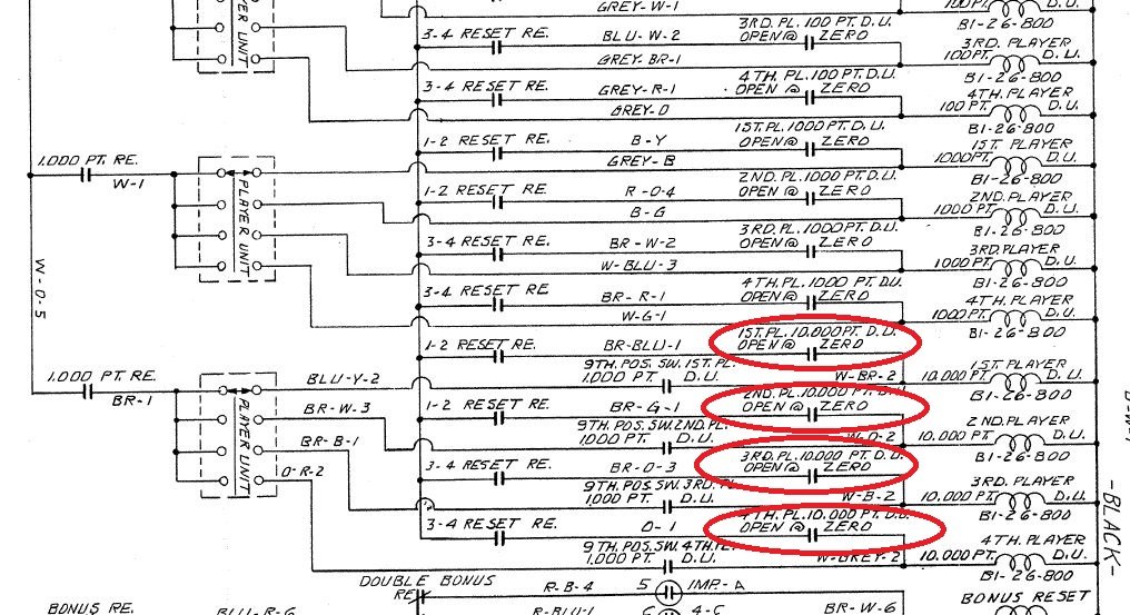

Volley Geschrieben 19. August 2018 Geschrieben 19. August 2018 Das sind mal die mittleren Schalter am 10.000 Zählwerk von denen 1 Kabel auch zur Spule geht (am 10.000er Zählwerk unten, sonst Mitte):
Volley Geschrieben 19. August 2018 Geschrieben 19. August 2018 Das iste der OBERE Kontakt an jedem Zählwerk (ist nur einer von 16 eingezeichnet). So lange nur einder davon geschlossen ist weiss der Flipper das noch nicht alles auf 0 ist und der Scoremotor läuft weiter!

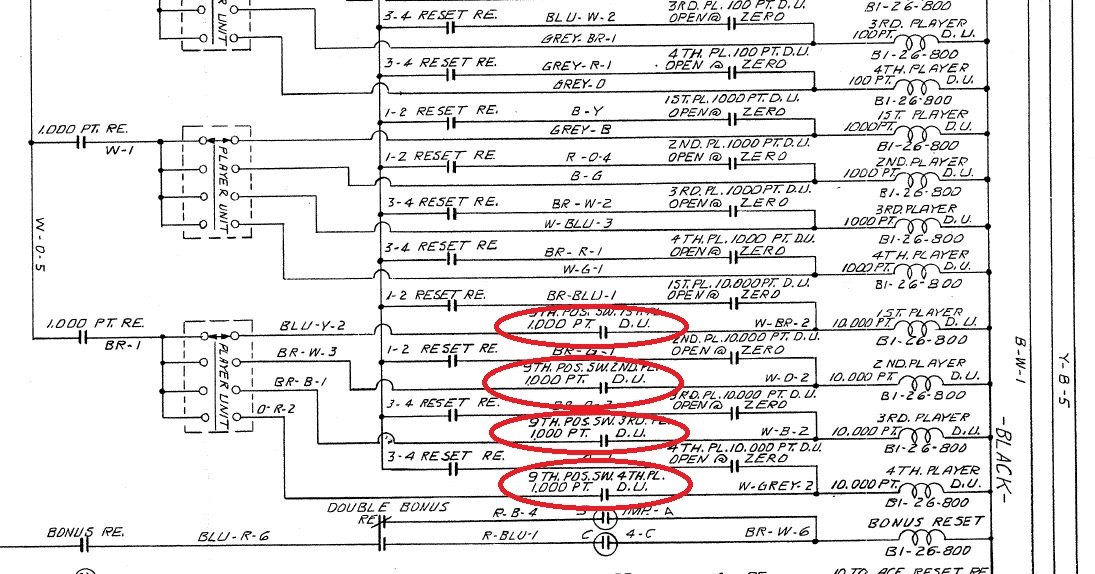

Volley Geschrieben 19. August 2018 Geschrieben 19. August 2018 Das sind die unteren Schalter an den 1000er Zählwerken die den Übertrag auf das 10.000 Zählwerk bei 9 machen (also z.B von 9000 auf 10.000):
Volley Geschrieben 19. August 2018 Geschrieben 19. August 2018 Und hier die UNTEREN Schalter der 100 Punkte Zählwerke (Übertrag auf 1000) und die der 10 Punkte Zählwerke (Übertrag auf 100):

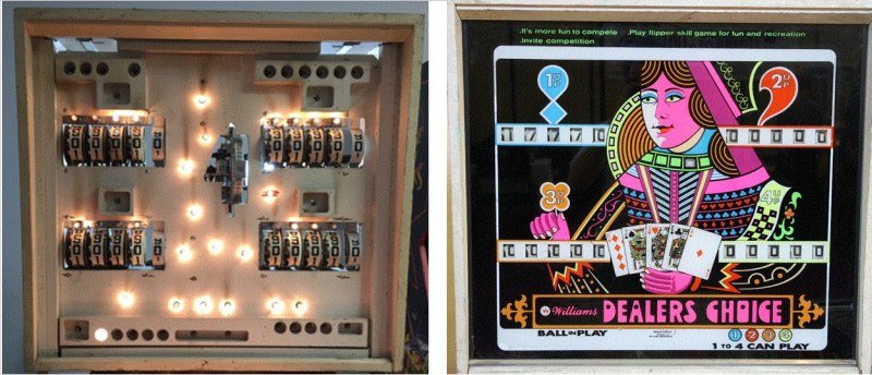

TazDevl Geschrieben 21. August 2018 Autor Geschrieben 21. August 2018 So, eben nochmal genau geschaut: die Kontakte öffnen und schliessen wie sie sollen: Daraufhin habe ich die Kontakte nochmal beherzter nachgeschliffen und was soll ich sagen... Somit scheint der Pin die Startsequenz nun endlich erfolgreich zu durchlaufen. Aber es geht schon weiter: Ich kann mehr als 4 Spieler aufbuchen (zumindest wird jedesmal 1 weiterer Credit abgezogen). Die Spieleranzeige leuchtet nicht. Der Pin gibt unendlich Kugeln. Insofern weiss ich nicht ob er überhaupt auf den nächsten Spieler umschaltet (und dessen Spieleranzeige vielleicht funktioniert). Die Ballanzeige leuchtet wie folgt: Kugel Lampe 1 1 2 1 3 3 und bleibt bei allen weiteren Kugeln auf 3. Hier mal ein Bild des Kopfteils:
