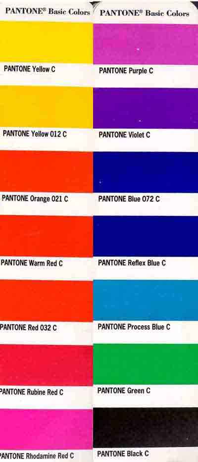

Schlenkman Geschrieben 26. Februar 2005 Geschrieben 26. Februar 2005 @MIB Ok .25ml . das ist ein Wort! Sind deine Farben deckend?? Du hast ja den Pantone-Fächer .. .was würde denn ein kompletter Satz mit den Basic-Colors + Weiss kosten?? . . .das wären dann 15 x 25ml . . .Kannst du mir ne PM schicken?? LG, Markus
MiB Geschrieben 26. Februar 2005 Geschrieben 26. Februar 2005 Hi Markus, ja die sind gut deckend. Ich habe die Farbfächer jetzt nicht hier, sind die Grundfarben dort drin abgebildet ?
Schlenkman Geschrieben 26. Februar 2005 Geschrieben 26. Februar 2005 @Mib Ja . . die Basic-Colors sind die ersten Farben im Fächer . . die Seiten heißen auch "Basic Colors
Schlenkman Geschrieben 26. Februar 2005 Geschrieben 26. Februar 2005 (bearbeitet) @MIB zu den Basics gehört auch noch ein einfaches Weiss . . ----------------------- Hier z.B. noch für diejenigen, die noch nie einen Pantone-Fächer gesehen haben den violetten Farbton 2705C . .. er besteht z.B. aus o. a. Basics: Violett, Process Blau und Weiss . . Die entsprechenden Mischungsverhältnisse werden in Teilen . .und in Prozent zur Gesamtfarbmenge angegeben . . . Bearbeitet 26. Februar 2005 von Schlenkman
MiB Geschrieben 27. Februar 2005 Geschrieben 27. Februar 2005 Schön das schon 3 "Mixer" per PM Interesse an einem Pantone-Grundfarben-Sortiment bekundet haben. Oftmals kommen beim Anmischen größere Mengen raus als man möchte. Dann werd ich das mit der Mischlack Grundausstattung für Pantone mal Anfang der Woche in Angriff nehmen. Ich hoffe das mit den beiden Farbtönen "Purple" und "Rhodamine Red" ist auch mit "Volltonfarben" machbar Ansonsten müsste bei solch brillanten Farben auch beim Ausbessern mit weissem Untergrund gearbeitet werden. Das ist machbar aber um einiges schwieriger, da man immer die selbe Schichtstärke haben muss, ansonsten wird der Farbton dunkler. Andererseits kann man bei Arbeiten mit Lasuren den Farbton aber auch gut angleichen. Beispiel: Ich habe für den Whitewater und den Funhouse das "Gehäuse-Unterteil-Blau" sehr gut nachstellen können. (Für den Lichtkasten sowieso ) Man braucht auch hier einen weissen Untergrund. Dann kann man mit der gleichen Lasur beide Farbtöne für die Gehäuse perfekt nachstellen. Obwohl eins der beiden Gehäuse, ich glaub vom FH? , wesentlich dunkler ist, kann man beide Kandidaten mit der gleichen Farbe ausbessern. Je öfter man rüber geht desto dunkler wird der Ton, man kann so auch die unterschiedlichen "Ausbleichungzustände" individuell berücksichtigen. Allerdings muß bei der WW/FH-Gehäusemischung bereits mit "Neonlack"pigmenten gearbeitet werden, da sie so extrem brillant sind. Hoffentlich hat das jetzt jemand verstanden. Na gut , genug getextet, Anfang der Woche gibt es bestimmt schon Neuigkeiten vom "Farb-Sortiment".
