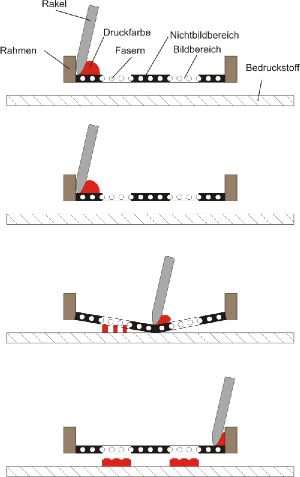

Schlenkman Geschrieben 27. Februar 2005 Geschrieben 27. Februar 2005 (bearbeitet) Je Sieb kommt immer nur 1 Farbe . . . und so wird Farbe um Farbe nacheinander aufgebaut . . . so schaut beispielsweise eine kleine 1-farbige Siebdruckmaschine aus . . . und sowas gibt´s natürlich auch viel größer mit z.B. 10 Druckwerken oder mehr. . . (....finde ich aber momentant kein Bild ) Bearbeitet 27. Februar 2005 von Schlenkman
MiB Geschrieben 27. Februar 2005 Geschrieben 27. Februar 2005 Und wie wird das Sieb erstellt ? Ist das ein großer Aufwand ?
Schlenkman Geschrieben 27. Februar 2005 Geschrieben 27. Februar 2005 Folgende Siebgewebematerialien werden heute verwendet: 1. Polyestergewebe 2. Polyestergewebe mit eingewebten Carbonfäden (gegen statische Aufladungen) 3. Polyestergewebe mit Carbon ummantelt ( gegen statische Aufladung ) 4. Nylongewebe ( sehr dehnbar nicht Dimensionsstabil, für Passerarbeiten nicht geeignet) 5. Stahlgewebe ( für aggressive Druckfarben und Atzpasten, geeignet,hoher Schichtauftrag) 6. Sondergewebe Das beschichtete Gewebe wird mit einem positiven Film überlagert und belichtet . .an den Stellen, wo das UV-Licht nicht auf die Beschichtung des Gewebes trifft, härtet diese Schicht auch nicht aus . . . .und wird anschließend ausgewaschen . d. h. der nicht ausgehärtete Kunststoff wird einfach ausgespült . . .. .Fertig! Stahlgewebe wird glaube ich geätzt . . . Ich hoffe, das reicht als Erklärung . . .
MiB Geschrieben 27. Februar 2005 Geschrieben 27. Februar 2005 Langsam lichtet sich das Thema etwas. Aber wie werden denn die Siebe belichtet bzw. was für eine Maschinerie ist denn da erforderlich ?
Schlenkman Geschrieben 27. Februar 2005 Geschrieben 27. Februar 2005 Stell die zwei Glasplatten vor . . . dazwischen . .liegt unten das Gewebe Auf dem Gewebe liegt der Positivfilm ( was drucken soll ist schwarz, alles andere transparent) und dann wieder Glas . . .. Die Luft zwischen den Glasplatten wird herausgesaugt . .damit alles möglichst flach aufeinander liegt . . .und von oben kommt dann das UV-Licht aus einer speziellen Lampe . . . Das ganze sieht in etwa wie ein Tisch aus . . .mit der Lampe oben obendrüber . . . Das Gewebe wird dann nach dem auswaschen noch in den Rahmen montiert . . . und ist dann "betriebsbereit" . . .
Schlenkman Geschrieben 27. Februar 2005 Geschrieben 27. Februar 2005 Korrektur . . .das Gewebe wird zuerst aufgespannt . . .und dann belichtet und ausgewaschen . . .
MiB Geschrieben 27. Februar 2005 Geschrieben 27. Februar 2005 Wenn Du jetzt noch sagst wie man so einen Film herstellt, dann sind wir glaube ich durch mit dem Thema...
Schlenkman Geschrieben 27. Februar 2005 Geschrieben 27. Februar 2005 ........also . . ein "Film" in der Druckerei wird in einem speziellen Belichter . . von einer Rolle herunter . . . ( stellt euch so eine Filmpatrone wie in einer konventionellen Fotokamera vor . .nur eben viel größer . .) . . geht der Film zur Belichtereinheit . das ganze ist natürlich "lichtdicht".......dort sitzt meist ein "Laser" . .der dann die silber-halogen-Schicht auf dem Film belichtet . . das Ganze wird von einem Recher gesteuert . . .je nach dem, ob man 1-farbig oder 4-farbig drucken will passiert vorher noch die sog. Separation der Druckfarben . d.h. das Motiv wird in Einzelfarben zerlegt und . . ..in einem RIP der Raster generiert (RIP=Raster Image Prozessor) Und hier . . .schließt sich der Kreis .zu Pantone . . . z.B. eine "Echtfarbe" wird als eigener Film ausgegeben . .zusätzlich zum konventionellen CMYK-Motiv . .sprich als 5.te Farbe . .gleiches gilt z.B. für Weiss wenn dieses gedruckt werden soll . . . Der belichtete Film geht noch innerhalb dieser Maschine durch ein Bad div. Chemikalien . .und wird dort entwickelt . .sodaß an Tageslicht nix mehr passiert bzw. die Lichtempfindlichkeit weg ist ... Früher wurde das entwickeln in einer Dunkelkammer erledigt . ..aber wie gesagt mittlerweile sind aber eigentlich alle Belichter in der Lage, fertig entwickelte Filme auszugeben . . .
