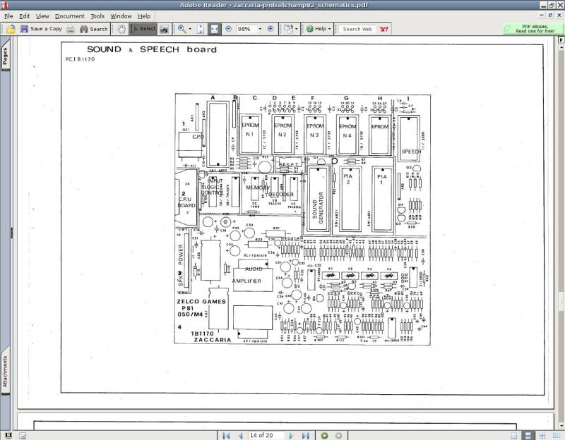

Stronzo Geschrieben 12. Mai 2007 Geschrieben 12. Mai 2007 (bearbeitet) Hallo zusammen, habe mir einen "Pinball Camp '82" mitgebracht, der ansatzweise sogar funktioniert, bis auf 2 nicht ganz unwesentliche DInge: 1. er macht keine Töne 2. die oberen FliFis sind tot zu 1.: der Lautsprecher fliegt lose im Cabinet umher, ich kann ihm zumindest Kratzgeräusche entlocken, also ganz hinüber ist er wohl nicht. Das Soundboard leuchtet kurz und die LED geht dann wieder aus, also wie es sein soll. Im Testmenu kommt gar nix. In der Doku zu der Kiste lese ich eine Zeichnung, auf der oben rechts das Speech-Modul und darunter als 3. IC von rechts das Sound-Modul verzeichnet sind. Bei mir sieht das etwas anders aus, das Sound-Modul fehlt, ebenso EPROM No. 5(?). Kann da überhaupt etwas ertönen? Es gibt nicht mal 'n Sockel dafür. Im Manual: Bearbeitet 12. Mai 2007 von Stronzo

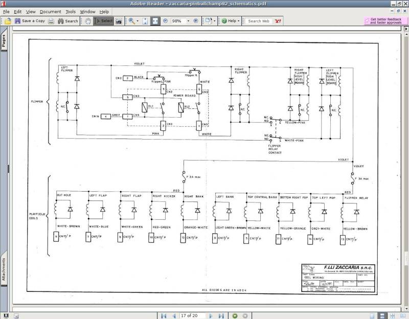

Stronzo Geschrieben 12. Mai 2007 Autor Geschrieben 12. Mai 2007 (bearbeitet) Nun zu 2., den oberen beiden FliFis: die werden ja anscheinend über das Relais unter dem PF gesteuert. Nur wann und wie? Wenn die Kugel den Schalter der Rampe zum Oberdeck auslöst oder gehen die immer? Bei mir gehen sie jedenfalls nie. Alle beide nicht. Aus den schematics werde ich nicht recht schlau (oben rechts): Wie kann ich das testen? Viele Grüsse Andy Bearbeitet 12. Mai 2007 von Stronzo

Drugi Geschrieben 12. Mai 2007 Geschrieben 12. Mai 2007 Die bestückung des Soundboadrs ist so in Ordnung, nicht zu viel und nicht zu wenig. Das Board braucht auch -5 Volt, vielleicht fehlt diese Spannung. Das Flipperrelay, für das Oberdeck, wird mit Q8 > CN17 Pin 13 angesteuert. Da mal Masse draufgeben, ob das Relay überhaupt anzieht.
Stronzo Geschrieben 12. Mai 2007 Autor Geschrieben 12. Mai 2007 Das klappt. Die oberen Flipper gehen dann auch. Werde also mal das board ausbauen und Q8 testen/messen/ersetzen. Oder liegts evtl. ganz woanders? Grüsse und danke! Andy

Drugi Geschrieben 14. Mai 2007 Geschrieben 14. Mai 2007 Achte bitte doch noch auf folgendes: wenn du den Spulentest machst und Q8 angesteuert wird, zieht dann das Relais an? Mußt du vielleicht genau hinhören es geht ja auch sehr schnell und kurz. Vielleicht kann man ja auch was sehen. Dass die Flipperspulen im Test nicht anziehen, liegt daran, dass die anderen beiden Flipperrelais auf dem Power Driver Board nur im Lampentest anziehen.(wusste ich nicht mehr, lang lang ists her.) Ist halt noch nicht so komfortabel wie bei den heutigen Pins. Da der Transistor Q8 nur eine kleine Leistung schaltet ist die Wahrscheinlichkeit das der kaputt ist sehr gering. Eventuell mal an den unteren Flipperspulen die Verdrahtung prüfen. Da ist ja eine Kreuz-Knobel -Schaltung erster Güte. Jetzt überschneiden sich die Antworten, ich schicke trotzdem ab.

Drugi Geschrieben 14. Mai 2007 Geschrieben 14. Mai 2007 (bearbeitet) Der Kontakt (Mikroschalter) schaltet das Relais ja nicht direkt, sondern meldet dem Rechner nur, dass die Kugel auf dem Oberdeck ist. Über das Programm wird dann das Relais für eine gewisse Zeit angesteuert. So nehme ich an, wird es sein. Wenn das Relais im Spulentest nicht anzieht müsste der Fehler auf dem Inteface (Driver)Board sein. Bearbeitet 14. Mai 2007 von Drugi
