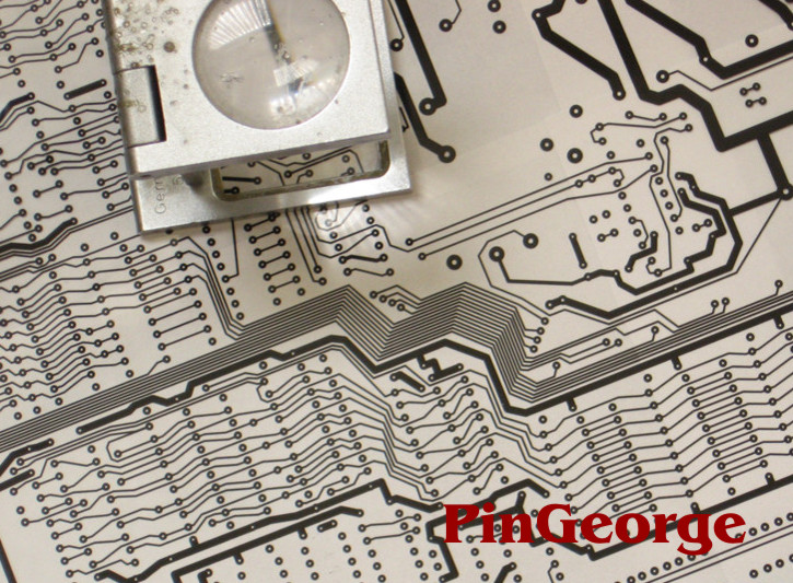

PinGeorge Geschrieben 16. Mai 2012 Autor Geschrieben 16. Mai 2012 Als letztes Bild eine Detailaufnahme der Filme, gut zu sehen die vielen feinen Details und der enge Platz zwischen den Leiterbahnen. Demnächst werden die Filme miteinander montiert, um dann die UV Belichtungen für die neue Platine vorzunehmen und diese für den Ätzvorgang vorzubereiten.

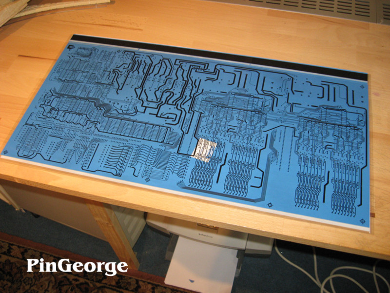

PinGeorge Geschrieben 23. Mai 2012 Autor Geschrieben 23. Mai 2012 Ja, die Fortschritte sind im Moment mühsam - denn immer wieder passieren kleine Fehler...... so musste ich einen Film neu erstellen und vorher noch Korrekturen machen. Es kamen einige dünne Leiterbahnen aneinander, und so verzögert sich dann alles wieder. Die Filme sind auf der Platine montiert, auf beiden Seiten. Zur exakten Ausrichtung wurden die Filme mittels der Passerkreuze genau zusammengelegt und dann an einem dünnen Streifen angeklebt, mittels doppelseitigem Klebeband. Dieser schmale Streifen befindet sich oberhalb der Platine. Nun kann das Board auf beiden Seiten, nachdem die blaue Schutzfolie entfernt wurde, auf einem größeren UV Vacuum Belichter belichtet werden.

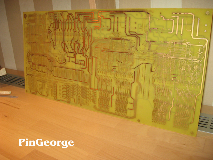

PinGeorge Geschrieben 23. Mai 2012 Autor Geschrieben 23. Mai 2012 Nach der Belichtung kann die Platine dann entwickelt werden und geht dann sofort ins Ätzbad. Mit einem Eisen III Chlorid Ätzmittel geht dieser Prozess dann schnell vonstatten. Hier auf dem Bild nun die geätzte und gewaschene Platine, bereit für weitere Bearbeitungen.

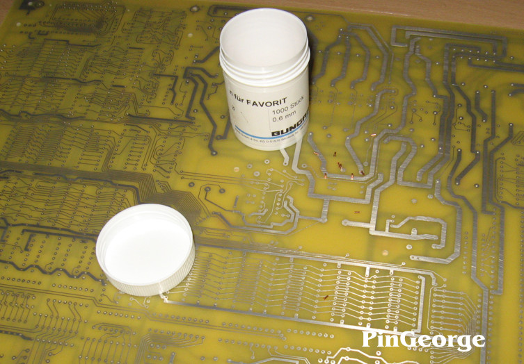

PinGeorge Geschrieben 9. Juni 2012 Autor Geschrieben 9. Juni 2012 (bearbeitet) Nachdem ich nun alle Löcher gebohrt habe, es waren mehr als 2500 Löcher konnte dann der Fotoresist der sich noch auf den Leiterbahnen befindet, gestrippt werden. Danach wurde das ganze Board dann mit einem feinen Schleifblock von den letzten Verunreinigungen befreit und danach chemisch verzinnt. Nun müssen viele Löcher noch mit Kontaktnieten aus Kupfer versehen werden. Das heisst das hier viele Leiterbahnen durchkontaktiert werden müssen. Vor allem die Löcher wo man später von vorne nichts einlöten kann wie die Kontaktstecker, große Kondensatoren, das Relais und andere Teile. P.S.: Ich bin mehrmals angefragt worden, warum es unter oder in einem Vacuum Belichter gemacht werden muß. Das geht auch mit einem Gerät mit Glasplatte, aber die Resultate werden unter Vacuum einfach besser, weil sich der Film wirklich ganz plan an die Platine ansaugt und es so zu keiner Unterstrahlung führen kann. Bei Unterstrahlungen werden (gerade) die dünnen Leiterbahnen unscharf und es könnte auch zu Kollisionen innerhalb der Leiterbahnen führen. Bearbeitet 9. Juni 2012 von PinGeorge

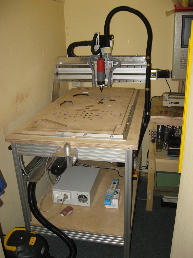

PinGeorge Geschrieben 30. November 2016 Autor Geschrieben 30. November 2016 Hier das update. Eine Auszeit war nötig, dennoch ist vieles im Hintergrund vorangetrieben worden. Da demnächst noch weitaus mehr gemacht wird, wurde ein kompletter cnc router im Eigenbau konstruiert. Alles ist mittlerweile auf CNC umgestellt, auch von der Software her. Ein komplettes System bis zur Herstellung von allen 3D Teilen. Der Router wird nächstes Jahr noch auf eine 5-achsen Steuerung umgestellt. Jedes playfield ist nun auf dem Router herzustellen.

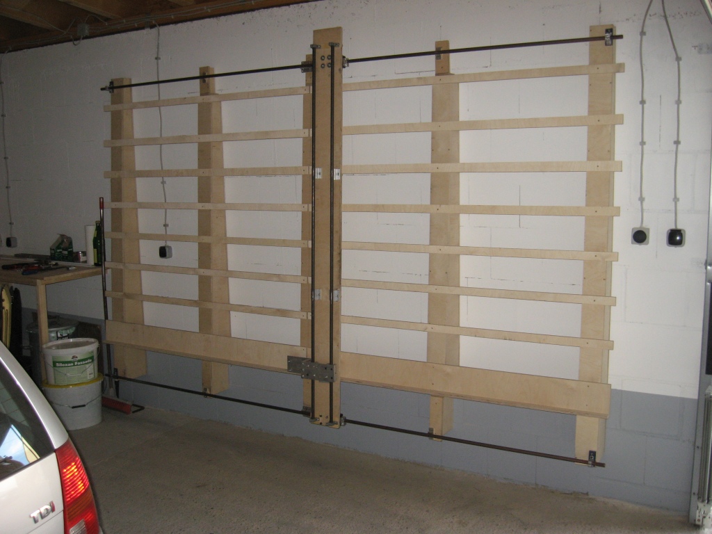

PinGeorge Geschrieben 30. November 2016 Autor Geschrieben 30. November 2016 Dazu kommt dann noch eine große Plattensäge, die mittlerweile fertig geworden ist. Hiermit können nun alle Platten, auch diagonal exakt zugeschnitten werden.

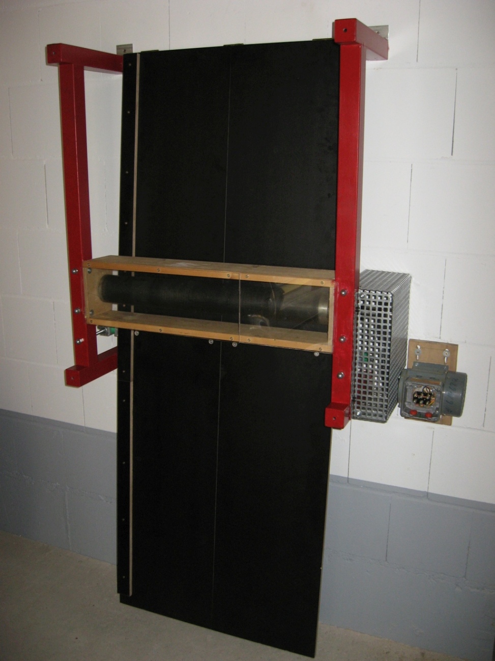

PinGeorge Geschrieben 30. November 2016 Autor Geschrieben 30. November 2016 Und dann gesellt sich dazu dann noch ein vertikaler Drum-Sander, dieser wird auch ab nächstes Jahr genutzt werden. Hiermit können dann fertig bestückte playfields von oben eingeführt werden und millimeter genau plan geschliffen werden.

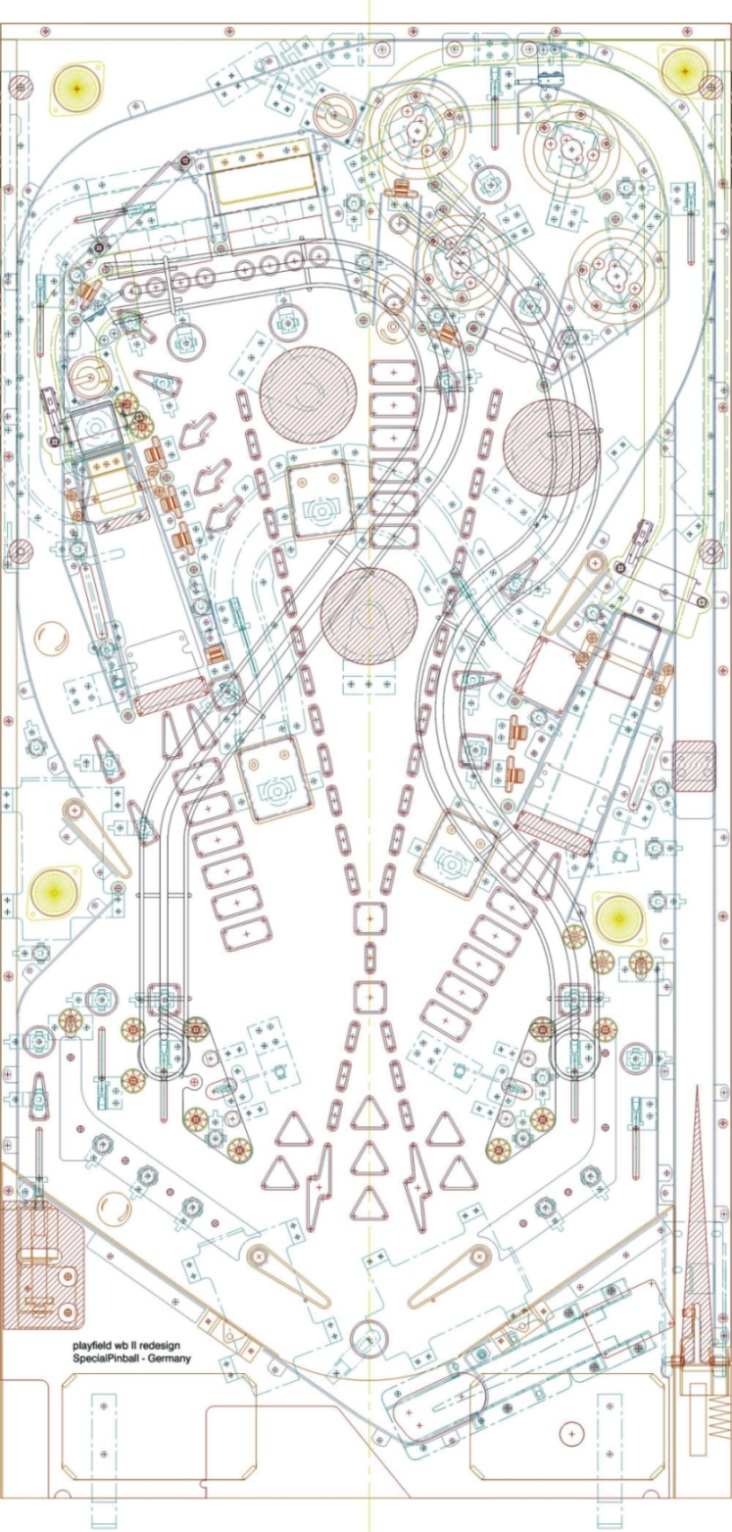

PinGeorge Geschrieben 30. November 2016 Autor Geschrieben 30. November 2016 Doch nun zum Wizard Blocks Projekt. Der Flipper wird Anfang Januar 2017 endlich fertig montiert, die noch fehlenden Teile konnte ich endlich beschaffen. Dann wird das game endlich zum Leben erweckt, damit ich die Fehler erkennen kann die nunmal gemacht worden sind. Was mich jedoch keineswegs entmutigt, denn es ist ein wahrhaft schwieriges Projekt, nein, diesesmal soll es dann noch besser werden. Ich habe mich endgültig davon verabschiedet, das game zu seinem Ende zu bringen. Zu wenig Infos sind einfach zu bekommen, wie das game denn letztendlich werden sollte. Daher wird es nach den Testläufen einen neuen geben, den Wizard Blocks II. Das playfield kommt komplett heraus, und dann wird vieles neu gemacht, anders halt eben. Wobei das Grundthema erhalten bleiben wird. Das neue playfield und viele andere Teile sind bereits als CAD Zeichnung vorhanden. Seit Sommer diesen Jahres erstelle ich sämtliche 3D Animationen neu, vieles ist bereits fertig. Mehr dann von diesem tollen Projekt ab Anfang 2017 hier an dieser Stelle!
