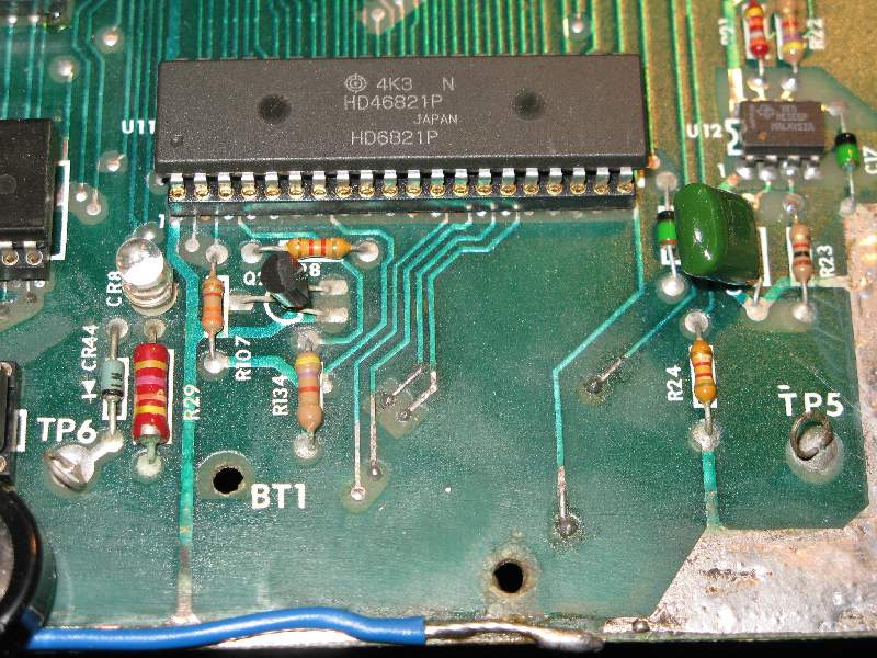

Ich brauche also mehr denn je Eure Hilfe.
Reset Kreis wurde von Drugi schon erneuert.
Hab mal ein Bild angehängt. Man sieht was alles schon neu ist.
Danke und Grüße
Jürgen

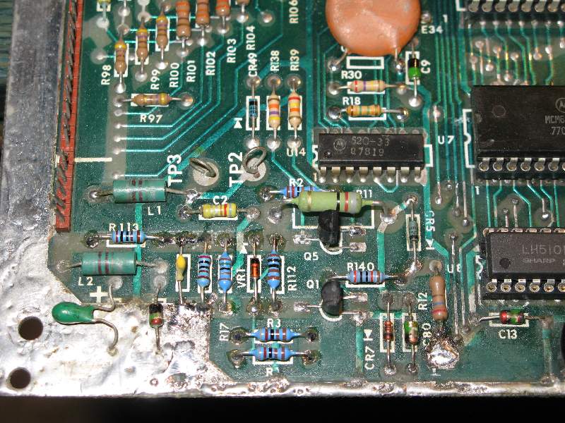

Und hier weiter rechts. Gehört das auch zum Resetkreis?
Hier wurde noch nichts getauscht.
Ich habe bei Marvin gelesen, Q2 sei ein Kandidat. und auch C17 (rechts vom 555)
Jürgen
