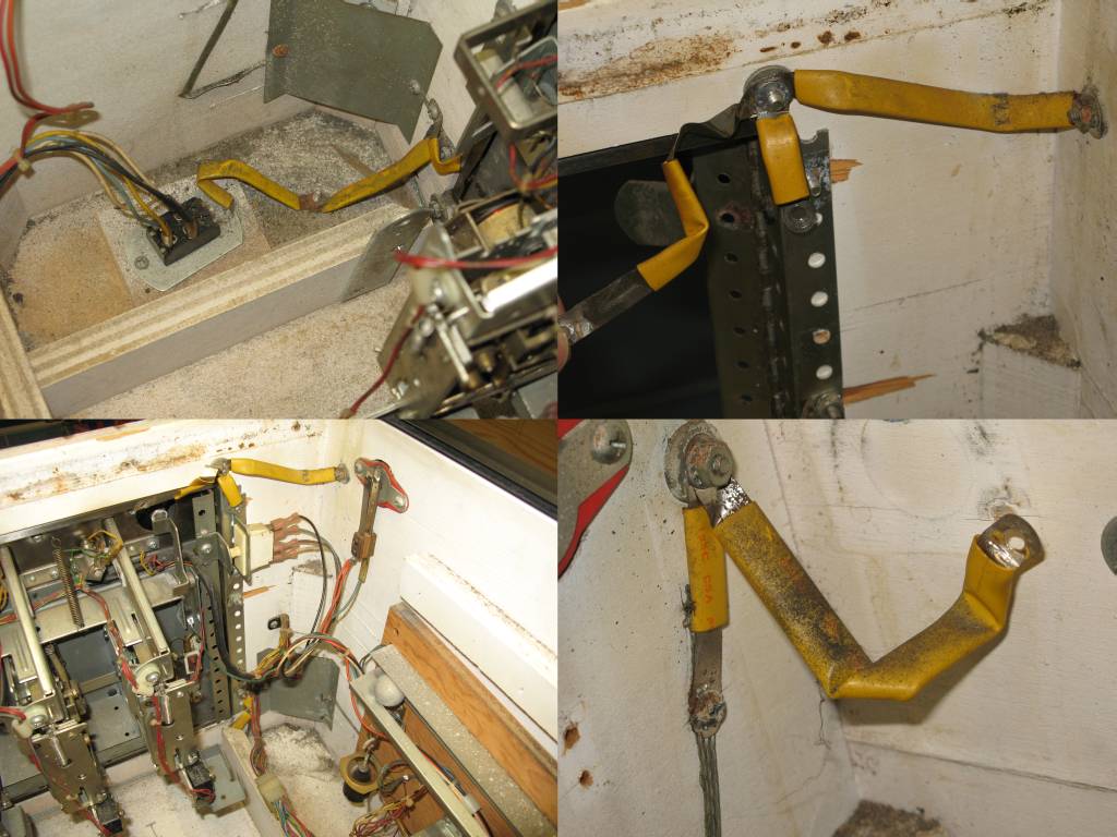

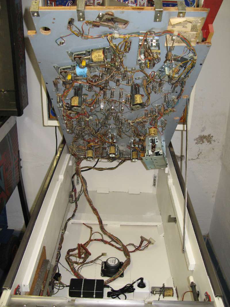

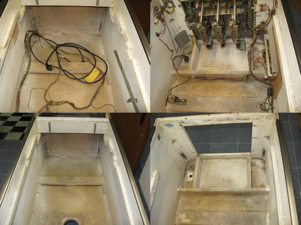

So, gestern mal das Cabinet ausgeräumt.
Jetzt muss ich erstmal neues Bref kaufen und dann kommt der Tumbler zum Einsatz.
schmutzige Details

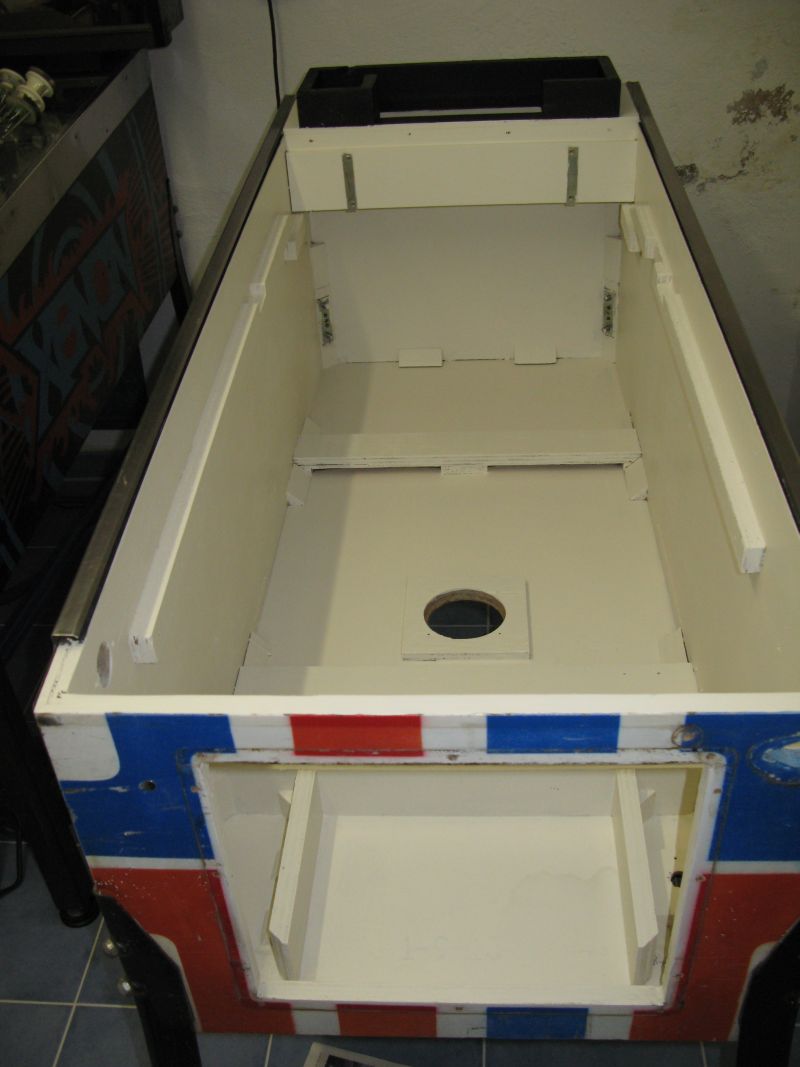

Heute kam dann die letzte Lackschicht drauf. Auch das Kabinett bekam innen neue Farbe. Ob ich das Kabinett und die Backbox jemals auch aussen neu lackiere weiss ich (noch) nicht. Wenn, dann nur, wenn ich Stencils dazu bekomme. Hab bisher noch keine im Netz gefunden.
Für den Harlem gibts doch bestimmt auch Schablonen für das Kabinet, wenn Du jetzt schon alles so schön gemacht hast, dann muß auch außen. wink.gif
Wünsche Dir weiterhin viel Spaß, auch und vor allem mit dem fertigen Pin.
Viele Grüße
André (der gerade einen Spirit of '76 aufhübscht...)

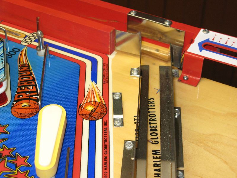

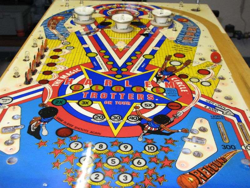

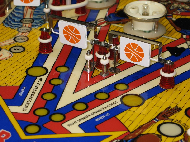

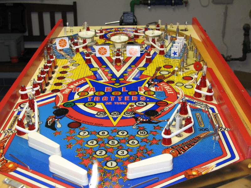

So, mittlerweile vom Urlaub zurück und auch beim Harlem weitergemacht.
Spielfeld ist nun fertig lackiert, geschliffen und poliert und wartet jetzt auf den Wiederaufbau.

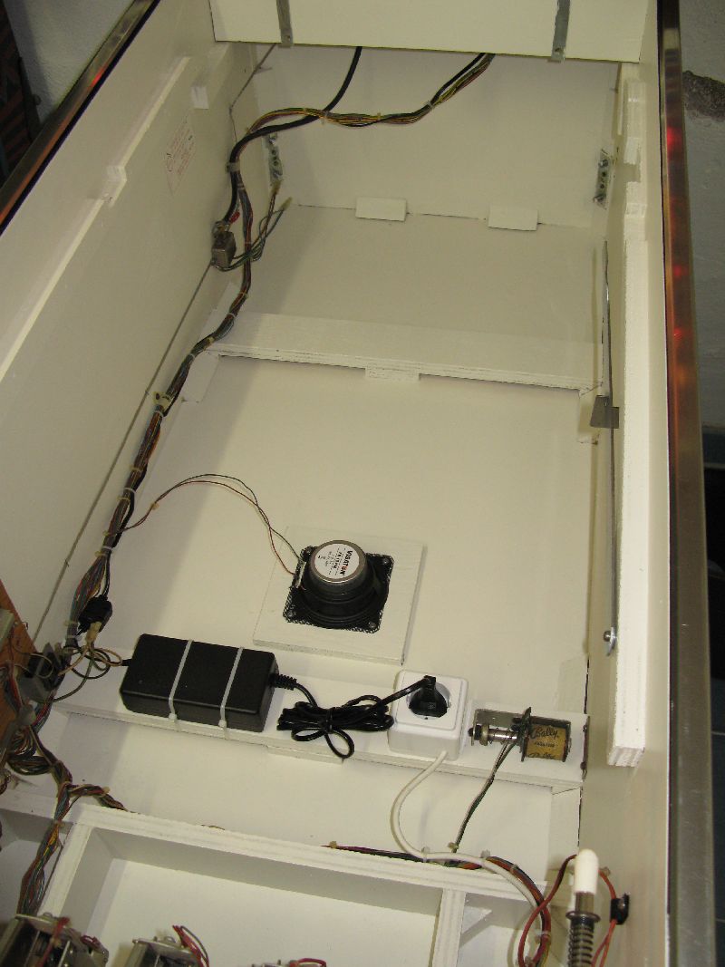

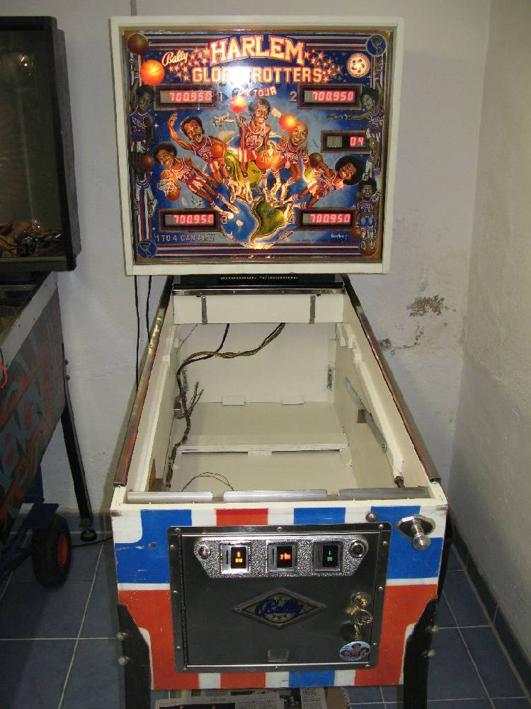

Gehäuse ist wieder zusammengebaut. 5V Stromversorgung für die LED Displays ist auch installiert.
Vorhin war endlich das erste Einschaltendran.
Bis auf die altbekannten Probleme Hilfe-Gesuch im anderen Thread ist alles ok (Nach 20 Minuten und 40 x Einschalten sad.gif )

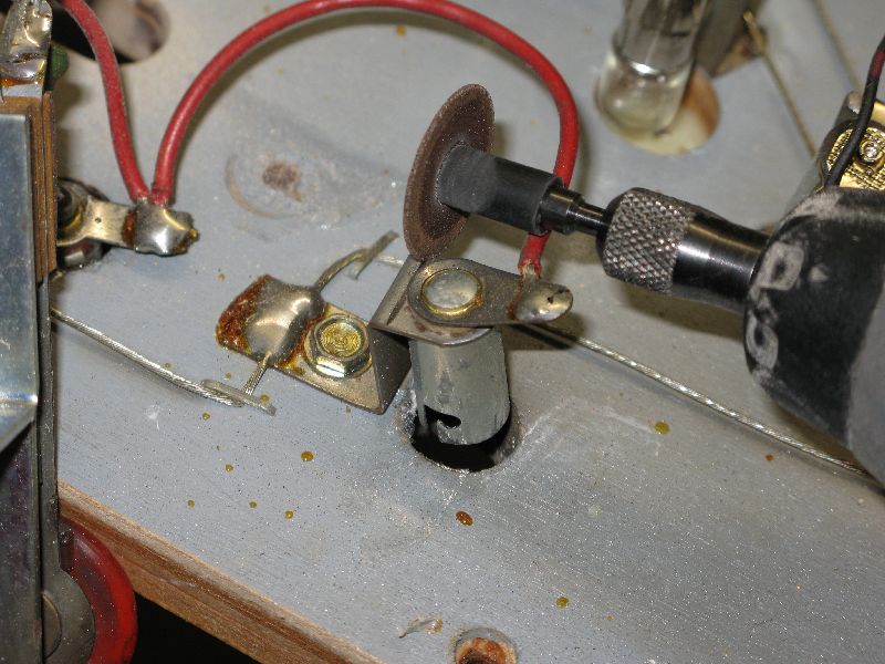

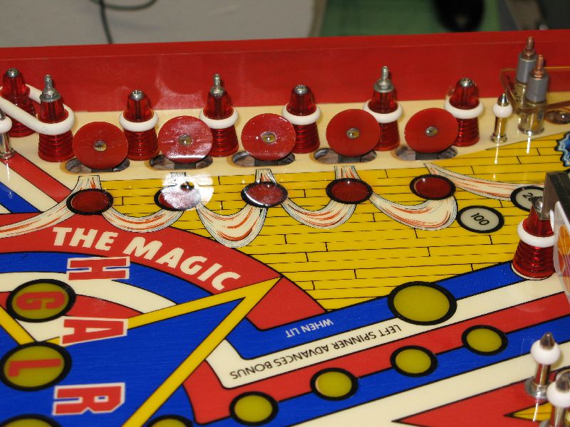

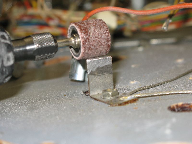

Nachdem ich gestern die restlichen Lampenfassungen erneuert habe gings heute mit dem Aufbau endlich los banano.gif

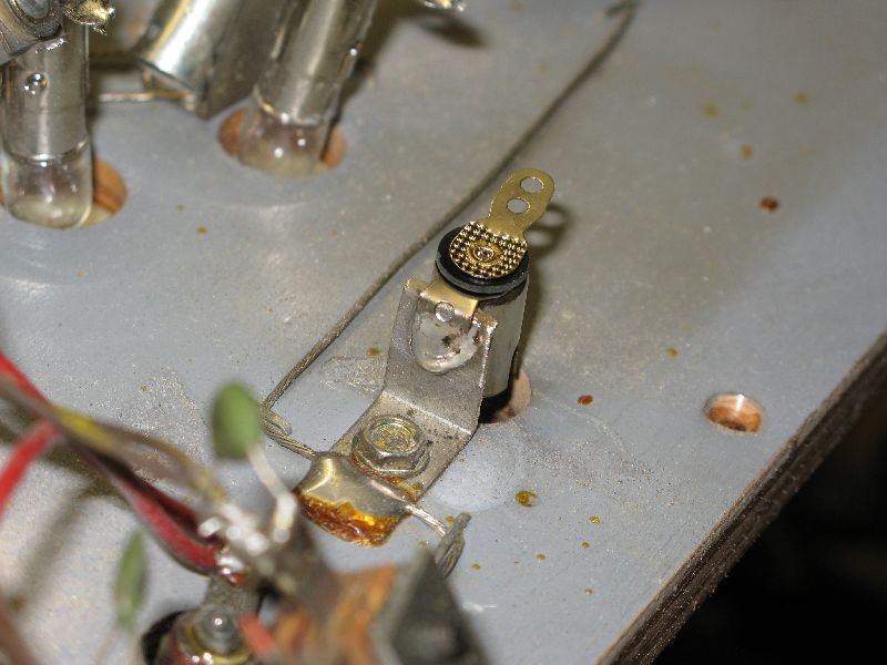

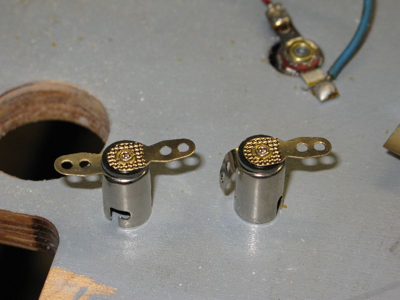

Zu den Fassungen: die waren alle so schlecht, dass ich mich bereits vor einger Zeit entschlossen hatte, alle auszutauschen. Da mir neue zu teuer waren (wir reden hier immerhin von ca 60 Fassungen am Spielfeld), habe ich die Variante gewählt, die alten abzudremeln und neue auf den halter zu löten. Preis pro Fassung: 27ct bei Reichelt
Hier die Vorgehensweise.
Alte Fassung am Halter abdremeln
Den Halter gut anschleifen, damit das Lötzinn nachher gut hält
Wir wollen ja schliesslich keinen Kurzschluss!
Bearbeitet von jürgen
Und dann nur noch festlöten

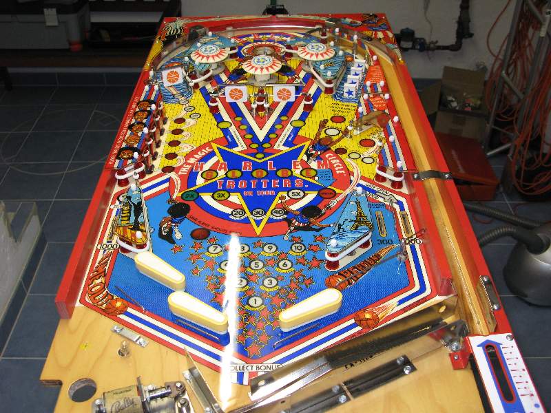

Und jetzt kommt endlich Leben aufs Spielfeld.
Viele Teile müssen allerdings noch geputzt werden.
Deshalb gehts leider nicht so schnell, wie ich es gerne hätte.
So sahs vorhin dann aus
Drop-Down-Target-Bank. Geputzt und neue Targets.
Leider hab ich kein Vorher-Bild. Aber Ihr könnt Euch sicher denken, dass es etwas anders ausgesehen hat laugh.gif
Targetbank und vieles weitere eingebaut.

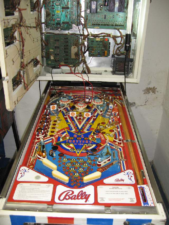

Und alles angeschlossen. Zur Belohnung ist er nicht gestartet und anschliessend hat sich F5 verabschiedet.
Muss mal sehen, ob ich irgendwo einen kurzen habe. Leider ist F5 nicht sofort geflogen, die GI hat erst ne Weile geleuchtet.
Allerdings war auch nur eine T10 Sicherung drin. Sollte laut Manual eine F20 sein.
Auf jeden Fall habe ich genug für heute. Fehlersuche, Kontakte justieren und Messungen kommen dann im Laufe der Woche.
