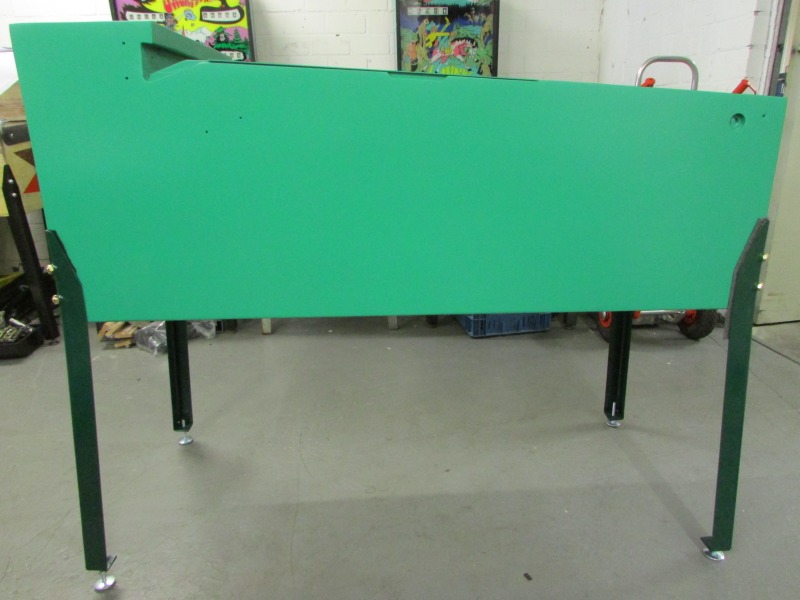

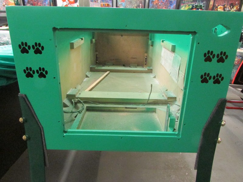

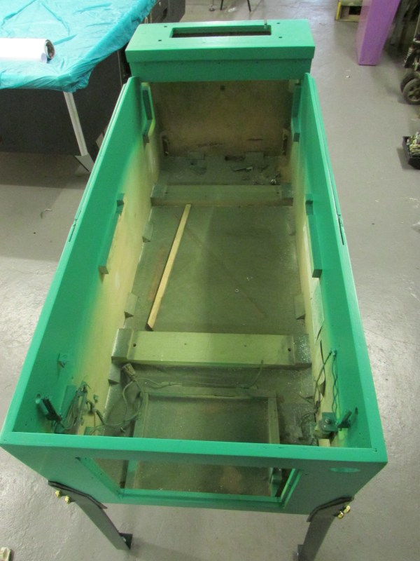

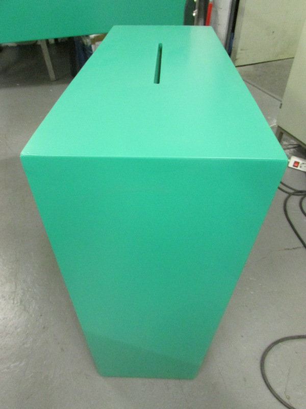

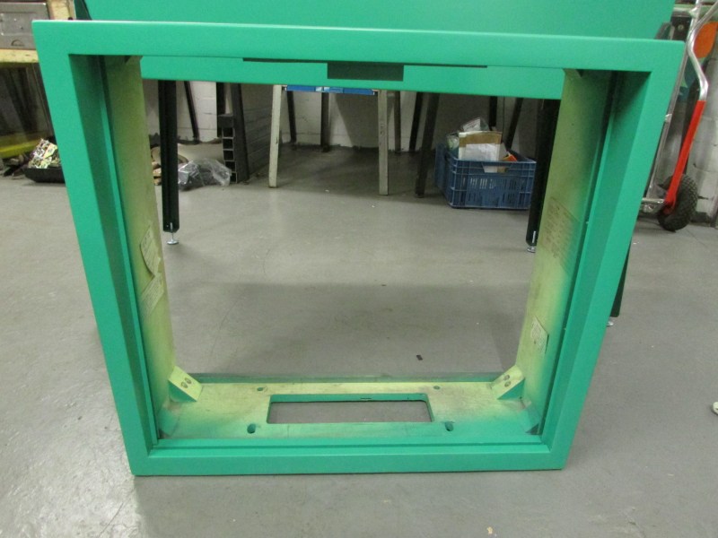

Das Cabinet wurde komplett abgeschliffen. Dann wurden die Scadstellen repariert, alles grundiert und lackiert
Ansicht von vorne

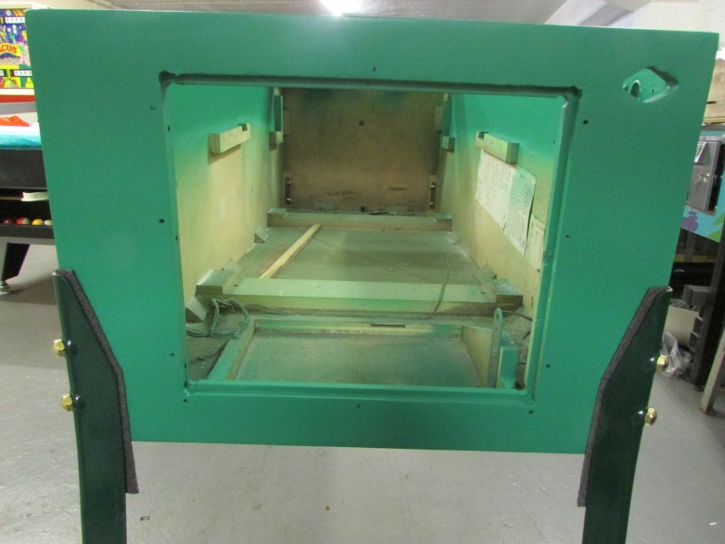

Auch innen wurde alles greinigt und gesäubert
Das Gleiche dann auch am Kopfteil

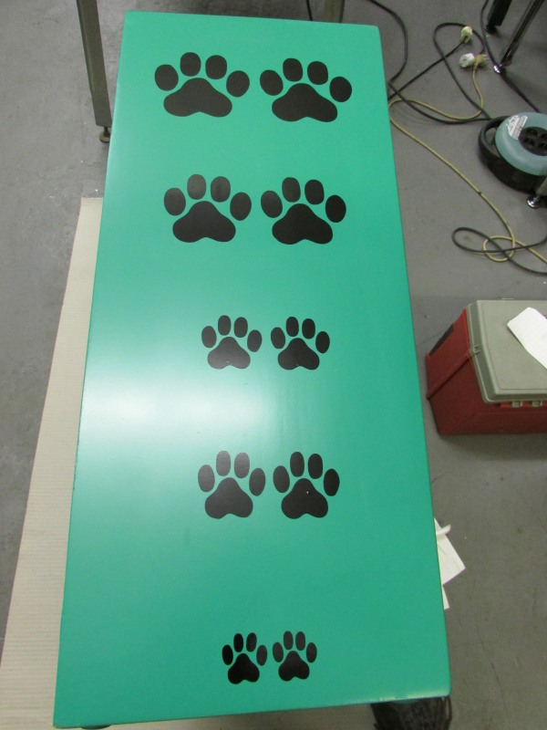

Um das ganze ein wenig aufzupeppen hat er sich Abdrücke von Hundepfoten zuschneiden lassen
Und diese ausgeklebt
Passt ja auch irgendwie zu einem Hundeflipper

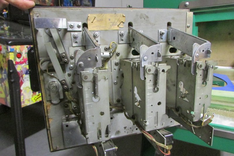

Auch die Kassentür wurde entrostet, gereinigt und lackiert und dann wieder eingebaut
Auch innen ist alles wieder schön

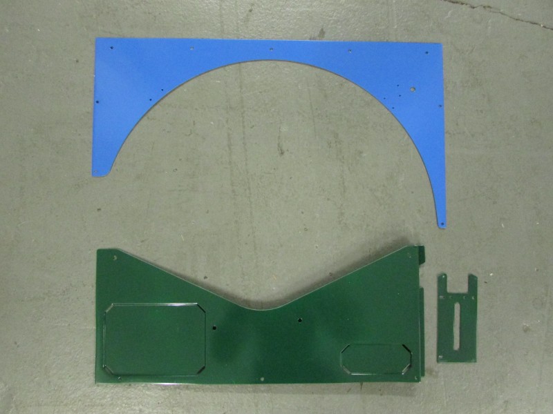

Auch das Apron und das obere Abdeckblech haben neue Farbe bekommen

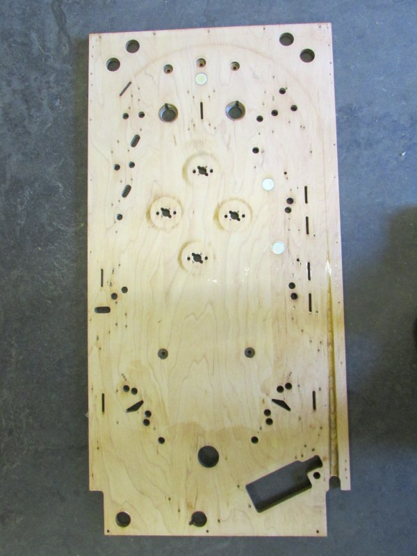

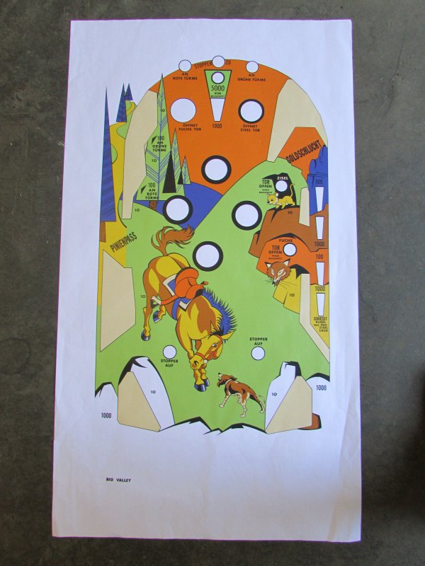

Inzwischen wurde das alte Spielfeld komplett abgebaut und gescannt. Da es sich um ein recht einfaches Motiv handelt wurde es mit Hilfe von Photoshop erst einmal resturiert und abgespeichert.
Man weiss ja nie ob man es mal brauchen kann

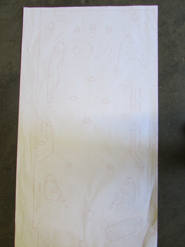

Auf Basis diese Scans wurden dann die Umrisse extrahiert

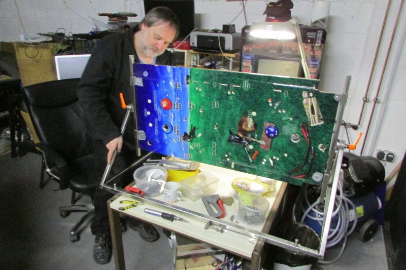

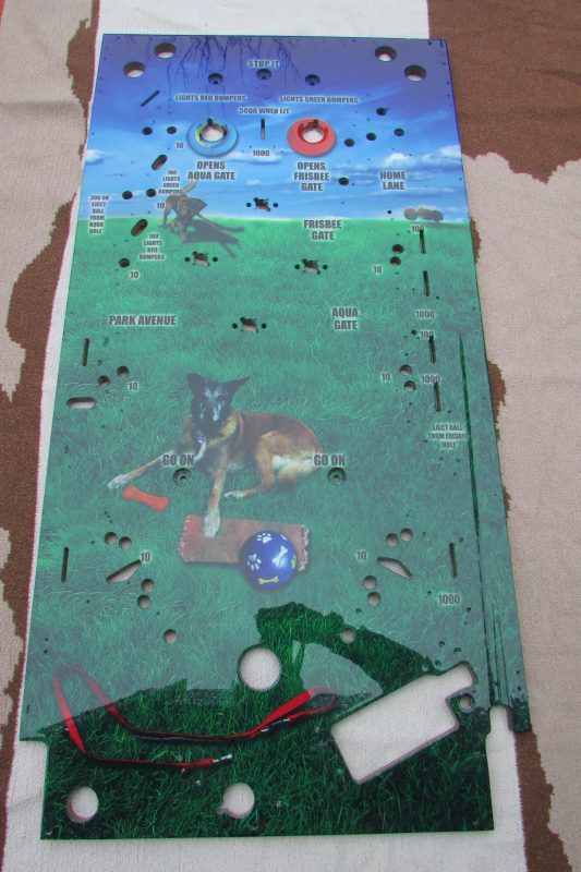

In der Zwischenzeit wurde das Spielfeld komplett abgeschliffen und mit einer Schicht Lack versehen. Dies ist für den Druck notwendig, damit die Tinte nicht ins Holz ausbluten kann
Vom neu erstellten Spielfeldmotiv wurden dann Probedrucke gemacht um die Postionen noch einmal zu überprüfen
Wir haben uns dann entschieden, die normalerweise weissen Flächen wegzulassen und das Motiv großflächig zu drucken
Anschließend wurde das Motiv auf das alte Spielfeld neu bedruckt. (siehe auch diesen Thread ).
Spätestens hier zeigt sich dann ob die Kontrolldrucke auch richtig kontrolliert wurden. Leichte Fehler sieht man z.B. an den oberen beiden Auswurflöchern, welche nicht ganz mittig sind. Also lieber 2-3x kontrollieren! (Hab ich leider nicht gemacht und mich auf meinen Kollegen verlassen... cool.gif ).
Das Spielfeld wurde dann mit mehreren Schichten Klarlack überzogen.

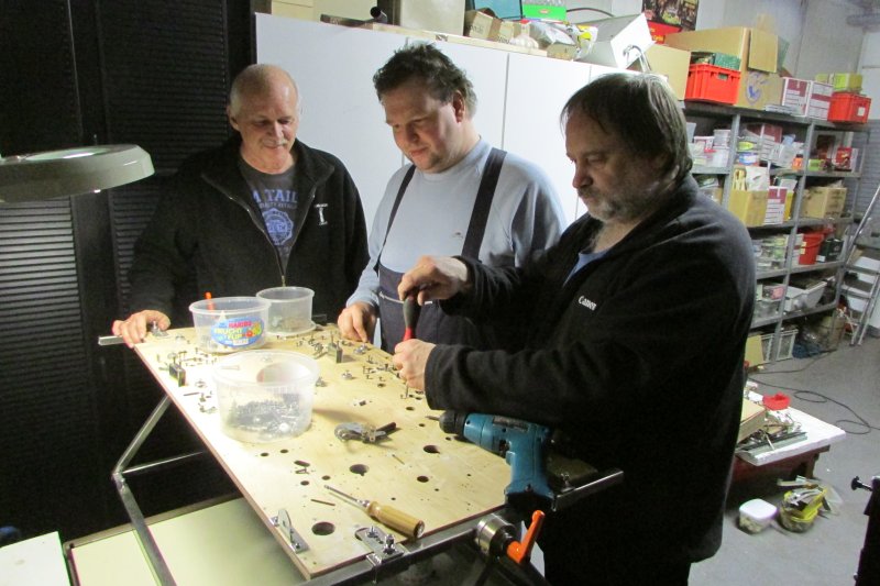

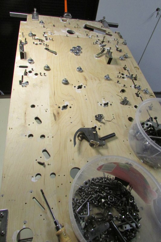

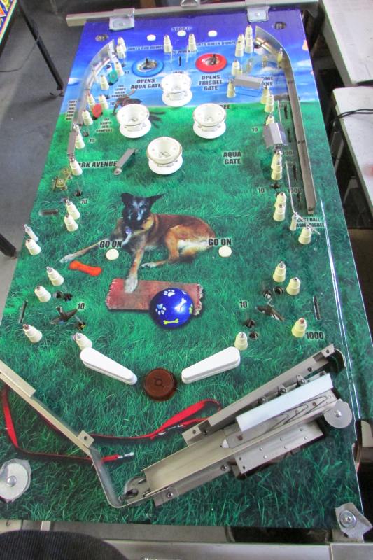

Anschließend geht es an den Spielfeldaufbau:
Mit etwas Hilfe geht es schneller und macht auch mehr Spaß..
Feinarbeiten...

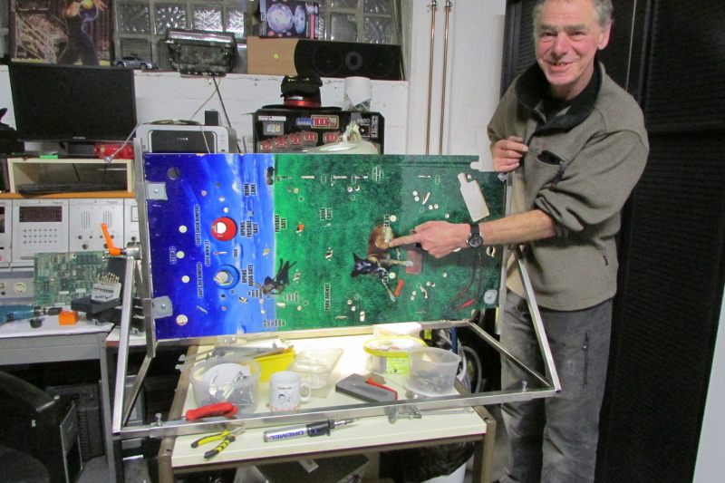

Der stolze Hundebesitzer..
Je mehr wieder montiert ist, desto besser sieht es aus...
