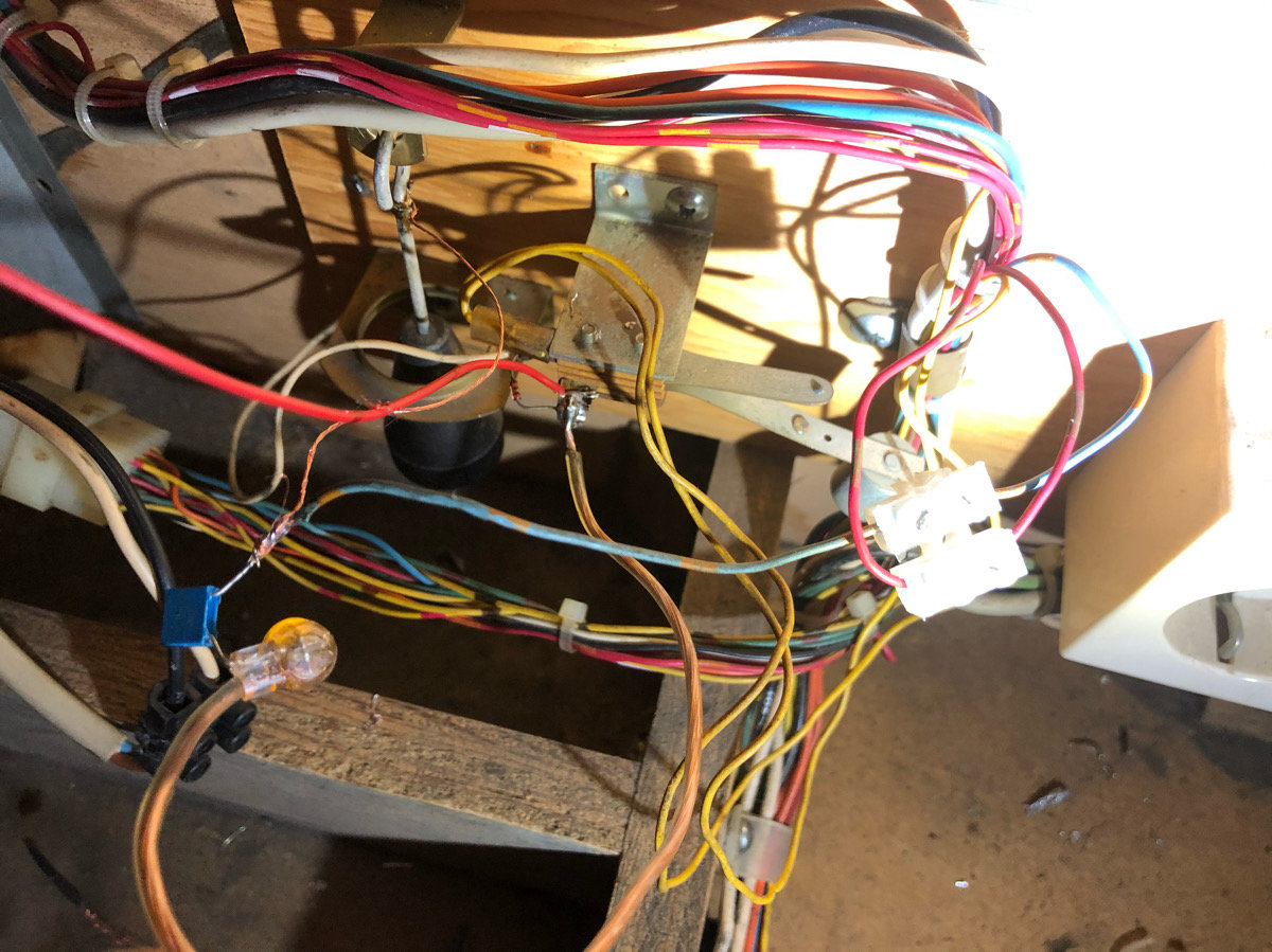

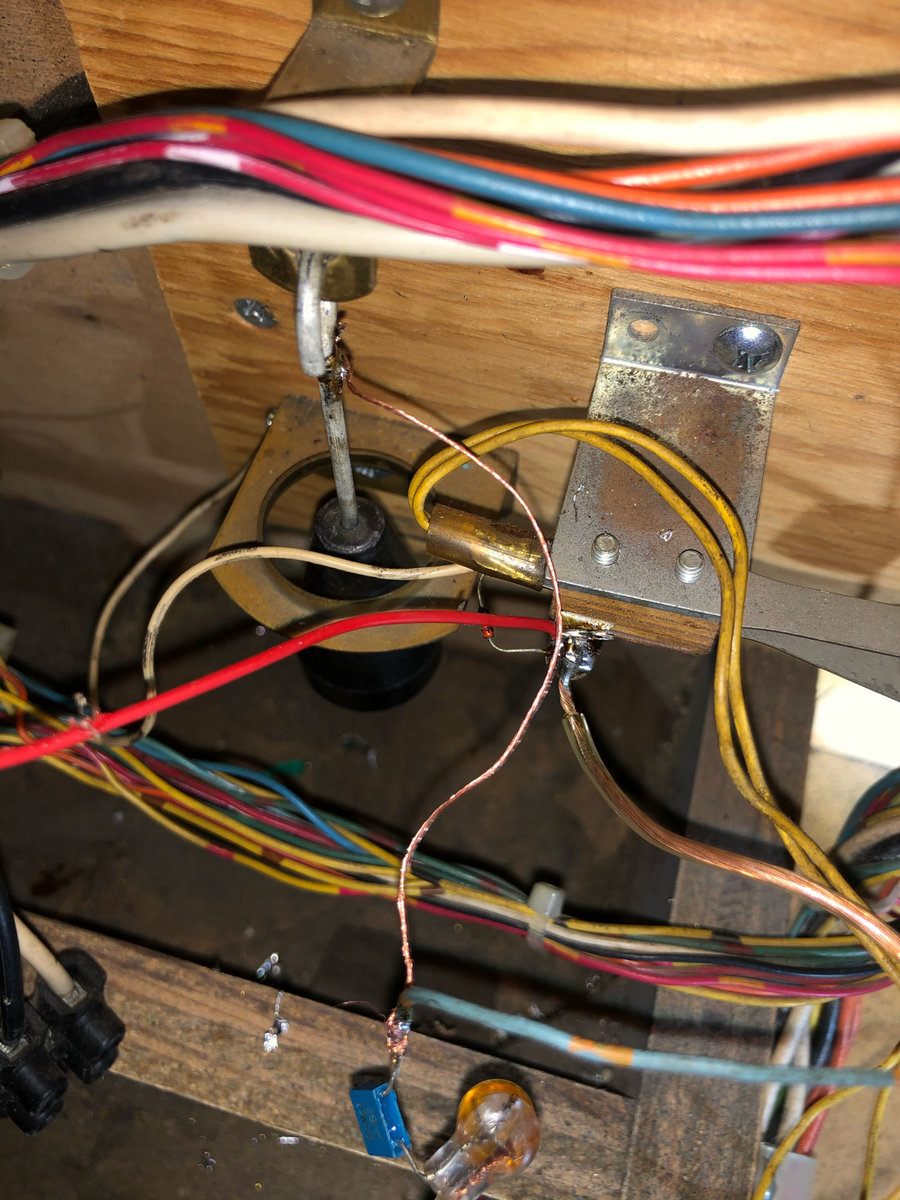

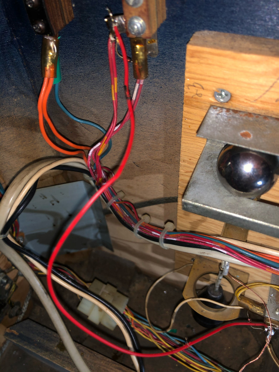

Logger Geschrieben 2. Dezember 2019 Autor Geschrieben 2. Dezember 2019 (bearbeitet) Problembilder Tiltmechanismus Bearbeitet 2. Dezember 2019 von Logger

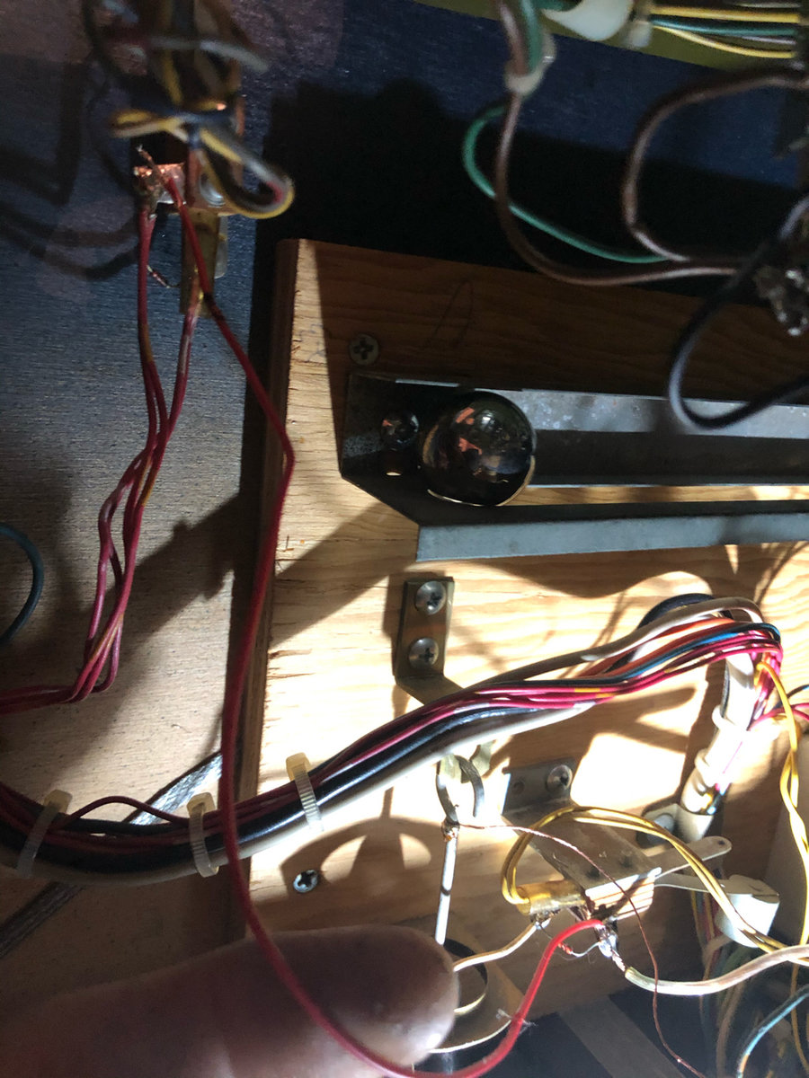

Logger Geschrieben 2. Dezember 2019 Autor Geschrieben 2. Dezember 2019 Weitere Bilder folgen. So sieht es aus wenn man versucht einen Flipper zu reparieren und sich nicht merkt was man gemacht hat. Dann wird aus 1000 Variationen die Schlechteste ausgesucht. Hauptsache es klappt. Da können sich später andere mit rum ärgern. Da habe ich kein Verständnis für. Aber hier einen DANK AN VOLLEY😊👍👍👍👍. Ohne seine Hilfe wäre ich nie auf die Fehler gekommen. Zumal mein Schaltplan überhaupt nicht passt. Ich denke das hier einige Unterschiede zum 4 Player und 2 Player Gerät gibt. Sonst kann ich es mir nicht erklären.

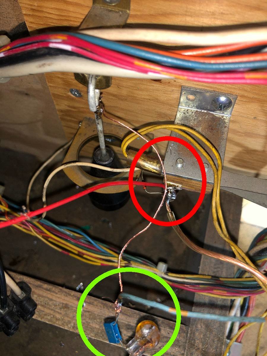

Volley Geschrieben 2. Dezember 2019 Geschrieben 2. Dezember 2019 Schau mal da am roten Kreis! Das Kabel welches da am Titpendel angelötet ist hat keinen Kontakt zum Ring, oder? Dann wäre der Kontakt nämlich geschlossen... 😉 Das im grünen Kreis sieht auch seh abendteuerlich aus....
Volley Geschrieben 2. Dezember 2019 Geschrieben 2. Dezember 2019 vor 7 Stunden schrieb Logger: Zumal mein Schaltplan überhaupt nicht passt. Ich denke das hier einige Unterschiede zum 4 Player und 2 Player Gerät gibt. Die Pläne sind identisch und beide falsch! Bally hat bei diesem Flipper (weshalb auch immer) den Tilt auf Kontakt 15 gelegt (statt Kontakt 7). Die Pläne und die Verdrahtung des Cabinet hat man von anderen Flipper (mit Tilt auf Kontakt 7) übernommen (copy - paste). Das kann so nicht stimmen... Im Handbuch ist der selbe Fehler drin, sowohl im deutschen, abs auch im englischen....

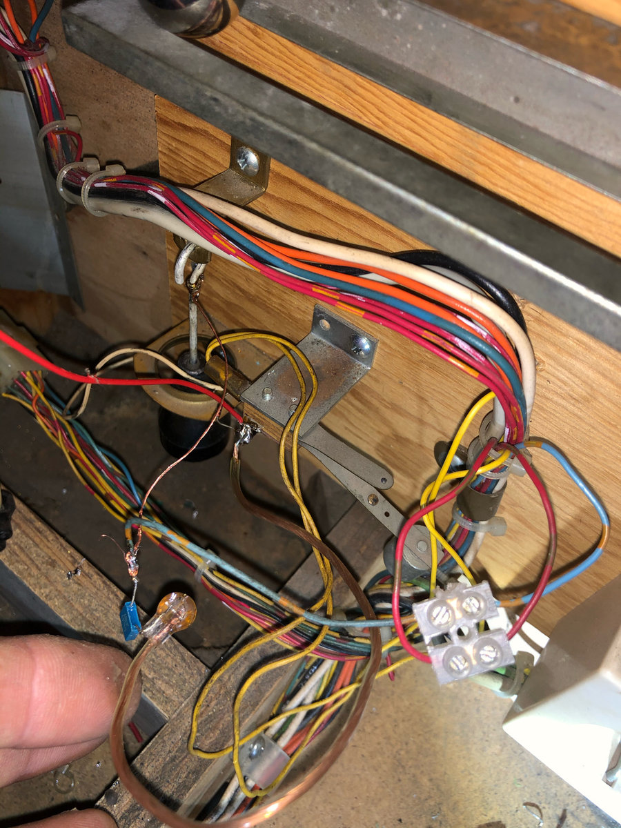

Logger Geschrieben 2. Dezember 2019 Autor Geschrieben 2. Dezember 2019 Das Kabel was blau orange ist geht an die Litze vom Tiltpendel, an einen Transistor zur signalverlängerung (wohl so gedacht)dann geht es nach dem Transistor an ein Boxenkabel zu dem Kontakt mit dem Gewicht. Und dann ist der Scarifice Button auch noch angeschlossen. Ich mach kurz bessere Fotos.

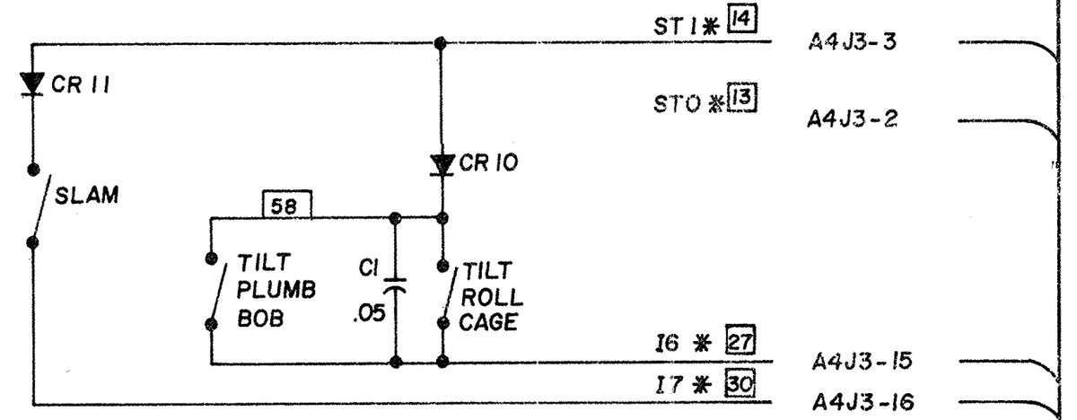

Volley Geschrieben 3. Dezember 2019 Geschrieben 3. Dezember 2019 So, wie vermutet liegen alle Tiltkontakte zwischen dem rot-grünen Kabel (A4-J3-3) und dem blau-orangen Kabel (A4-J3-14) Das rot-gelbe (von A4-J3-2) geht NUR zum Startknopf und zum Sacrifice Knopf! Hier mal der korrigierte Schaltplan des Tilt Mechanismus ( so NUR beim Speak Easy! ) :
Volley Geschrieben 3. Dezember 2019 Geschrieben 3. Dezember 2019 Das rot-grüne Kabel geht an den seitlichen Anschluss am Endkontakt des Rolltilt und von da weiter zum Slam Kontakt (dort über eine Diode 2N4004, Strich zum Kontakt). Über eine 2N4004 Diode geht es am Rolltilt auf den eigentlichen Kontakt (Strich auf der Diode zu diesem Kontakt). Dort ist auch das weiss-schwarze Kabel angelötet welches zum Kondensator und zum Ring vom Tiltpendel geht. Das Blau Orange Kabel ist an der Stange vom Tiltpendel, am anderen Ende vom Kondensator und am Gehäuse des Roll-Tilt angelötet. Am Slamtilt ist am anderen Kontakt ein gelbes Kabel angelötet! Bei Fragen, posten!

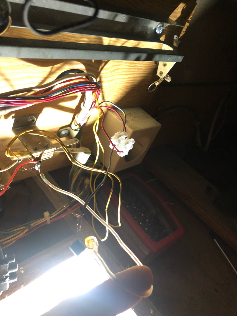

Logger Geschrieben 3. Dezember 2019 Autor Geschrieben 3. Dezember 2019 Am unteren Stecker der MPU ist an PIN 3 ein rot/braunes Kabel an pin 2 ist das rot/gelbe
Logger Geschrieben 3. Dezember 2019 Autor Geschrieben 3. Dezember 2019 Dann ist es das Kabel was unten auf meinem Bild mit der Lüsterklemme verbunden ist. Dann hat dieses Kabel ja die Funktion des rot/ grünen wenn ich richtig liege. ?????
Volley Geschrieben 3. Dezember 2019 Geschrieben 3. Dezember 2019 Wenn das Kabel zum Stecker hochgeht dann ja. Ich versteh zwar nicht warum man ein Kabel austauscht, aber bei dir scheint es so zu sein. Versuch mal ohne Lüsterklemme auszukommen. Notfalls löten und Schrumpfschauch drüber!
Logger Geschrieben 3. Dezember 2019 Autor Geschrieben 3. Dezember 2019 Ich verstehe das auch nicht so ganz. Wenn ich in andere Ballys schaue haben die auch neben dem rot grünen, ein schwarz rotes was an den rolltilt(meine die Metallschiene wo die Kugel drin rollt.) angeschlossen ist von dort aus geht es zum Slam, wo er an einen LötRing mit einer Schraube am Haltewinkel des Kontaktes geht. Hier geht dann ein Kabel zum Tiltpendel und eines zum Kontakt. Dann mit einer Diode Richtung rot /grün. ups ich erklär es wohl von der falschen Seite angefangen.
