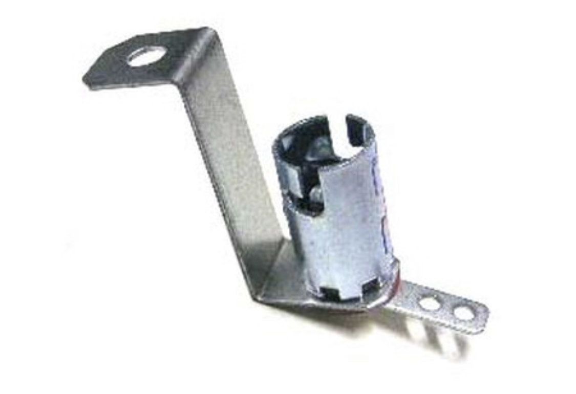

Logger Geschrieben 29. Februar 2020 Geschrieben 29. Februar 2020 Die lieben Vacuumbehälter mit Glühdraht( Bajonett Birnen.) habe 3 Fassungen die mich Wahnsinnig machen. Fasse ich sie N Leuchten Sie für 5 Minuten. Kommt man ans Gerät beim Spielen. Leichte Erschütterung. Birnen wieder aus. Und kein Shop hat die richtigen. Jetzt überlege ich die Fassungen zu reparieren. An die eine Seite geht das Massekabel an die andere Seite ist ja am Sockel ,der Fuß wo er die 5 Volt herbekommt über den Blanken Draht. Jetzt muss ich mal schauen ob ich die Lötfahnen der Fassungen wieder so fest bekomme das sie den Kontakt halten. ubrigens kommt jetzt übernächste Woche mein Schrottplatz. Habe einen Gottlieb beim Umbau einer alten Kneipe in einem Keller gesehen der aussah wie Dresden 1945. Der Besitzer wollte 400 Euro dafür haben. Habe Ihm einen Gefallen getan . Jetzt kann ich Ihn haben für lau. ist ein Black Hole US Version 🤗.. viel Arbeit. Aber ein Rettungsversuch für meine Sammlung wert. Konnte Ihn nicht Testen da das Licht dort so hell ist wie bei einer alten Grubenlampe. Der EM kommt jetzt auch noch. Also viel vor die nächste Zeit. Aber erst ist der Victory weiter dran. Da müssen die Kleinigkeiten noch erledigt werden. was mich hier gerade beschäftigt, wo aber gerade nicht hinter steige ist der Sound. Der Victory sollte wenn das Spiel gestartet ist in den Qualifying Heat gehen und Motorengeräusche sowie Reifenquitschen von sich geben. Reden kann er auch wenn man die Checkpoints treffen soll. Das Machtbereich aber nicht. Also die ROMs untereinander getauscht. Und Nix!!!!! Dann die Lötstellen geprüft. Nichts gesehen was defekt ist. Neues Powerboard von Ulf Drin. Lauft mit Lisy 80. alles funktioniert. Verbindungen geprüft. Alles in Ordnung. Alle Sounds laufen. Nur kein Sprechen , Motorengeräusch oder Reifenquitschen. Die LED auf dem Sozndboard blinkt wie immer. Also gehe ich davon aus das das Board Ok ist. Sonst wäre Sie ja aus oder würde kurz angehen oder Blinken. Was mich nervt, das es keine detaillierte Fehlerbeschreibung zu Blinkcodes oder so etwas gibt. muss mal schauen ob ich was finde wo es so etwas gibt. Oder hat jemand einen Ansatz wo ich noch suchen kann. ???????
Volley Geschrieben 29. Februar 2020 Geschrieben 29. Februar 2020 Welche Fassungen brauchst du denn genau?
Logger Geschrieben 29. Februar 2020 Autor Geschrieben 29. Februar 2020 Es sind die Bajonette Fassungen mit dem Langen Bein. Die an das blanke Kabel geschraubt und gelötet sind. Es gibt welche mit kurzen und langen Beinen. Bei den Kurzen hat die Lampe nicht genug Abstand zum Insert. Dann habe ich den Gottlieb wieder flott. Nur, die Sache mit dem Sound verstehe ich nicht. Entweder fehlen die Sounds der Checkpoints und dessen Motorengeräusch sowie Reifenquitschen. Aber das steht ja in dem anderen Tread. Dann ist er fertig.
Logger Geschrieben 29. Februar 2020 Autor Geschrieben 29. Februar 2020 Si vor 14 Minuten schrieb Volley: Welche Fassungen brauchst du denn genau? diese hier Frank. Angeblich uber all ausverkauft.
Logger Geschrieben 29. Februar 2020 Autor Geschrieben 29. Februar 2020 vor 35 Minuten schrieb Volley: ich schau morgen früh mal... Danke Frank, ich schaue mal ob man die alten irgendwie wieder herstellen kann das man Sie mal als Ersatz auf Lager legen kann. Oder falls mal jemand welche braucht.
