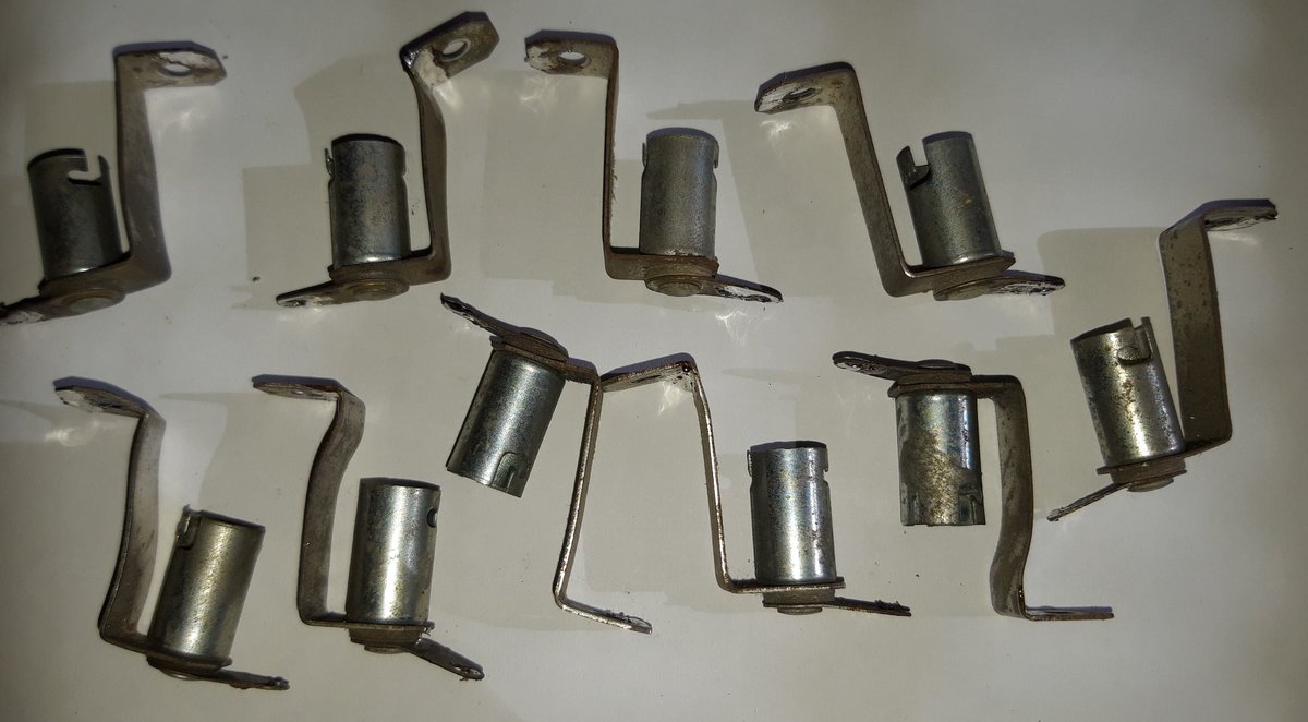

Logger Geschrieben 1. März 2020 Autor Geschrieben 1. März 2020 vor einer Stunde schrieb Volley: Halter gefunden, jetzt muss ich nur noch den Tumbler finden... Das sind die die bei mir drin sind. Aber gibt es die echt nicht mehr??????

Logger Geschrieben 1. März 2020 Autor Geschrieben 1. März 2020 Hatte bei Karin geschaut. Aber Sie hat auch nur welche die anders aussehen. Diese habe ich da nicht gefunden.

Logger Geschrieben 1. März 2020 Autor Geschrieben 1. März 2020 Ne alte nehme ich auch. Würde meine auch reparieren. Nur bin ich mir über die Funktion der Sockel noch nicht so ganz im Klaren. Wenn ich die Birne eindrehe schiebt sich die Niete ja nach unten. Zwischen dem Ring wo das Massekabel dran ist ist ja so ein Pertinax Plättchen. Wie wird also hier der Kontakt geschlossen. B.z.w wo. vor 3 Minuten schrieb Volley: Nee, ich baue immer GOTP (good old tumbled parts) ein. Funzt perfekt. Er hatte aber nach NEUEN gefragt... Nehme auch alte Frank😉👍
Medusa Geschrieben 1. März 2020 Geschrieben 1. März 2020 Zitat vor 11 Minuten schrieb Medusa: Hast du die schon getestet? Nee, ich baue immer GOTP (good old tumbled parts) ein. Funzt perfekt. Er hatte aber nach NEUEN gefragt... klar gefragt habe ich nur aus Neugier ich hatte mal ein anderes Modell auf irgendeiner con in Frankreich gekauft - das war aber der letzte Schrott, waren schon nach ein paar Tagen zu über der Hälfte funktionslos
Logger Geschrieben 1. März 2020 Autor Geschrieben 1. März 2020 vor 32 Minuten schrieb Volley: Doch, bei Karin in Gelsenkirchen Aber wofür ist bei den von Karin die zweite Lötfahne. ????? Kenn das dann nimmt man die. Und dann funzt es nicht weil man sich wieder ein Kabel sonst woher ziehen muß Dir die zweite Lötfahne. Ich mag es sowieso nicht wenn ich Kabel finde die nicht hingehören wo Sie sollen. was mich aber mal interessiert. Bei meinem Bally sind an jedem Schalter eine Diode zwischen. Warum ist das bei Gottlieb nicht so.????Da funkt es an den Slingshots auch schonmal. Waren die zu Schrappig dafür???!!
Volley Geschrieben 1. März 2020 Geschrieben 1. März 2020 Bally hat nur 1 Fahne, Williams hat 2, Gottlieb meine ich auch nur 1 Fahne. Die Pertinax ist zur Isolierung. Halter und Gehäuse sind der eine Pol, die Fahne der andere. Bei Williams hat die zweite Fahne nur eine Haltefunktion für die Diode. Gottlieb hat die Schalterdioden auf dem Diodenboard. Die Slingshots werden bei Gottlieb direkt angesteuert, ohne Treiberthyristor => full Power auf den Kontakten. Alle anderen Hersteller haben die Kontakte in der Schaltermatrix und steuern die Spulen über Thyristoren an...
Logger Geschrieben 1. März 2020 Autor Geschrieben 1. März 2020 Jau stimmt, hatte mich schon gefragt warum dort Diodenboards verbaut sind. aber wie kommt der Kontakt in den Fassungen zur Masse zustande. Das Kabel an der Lötfahne ist ja Masse. Und am blanken Draht ja die 5 Volt wenn ich die Lampe rein drehe, wird ja die Niete nach unten gedrückt Aber sie berührt ja durch die Pertinaxschicht nicht das Massekabel. Oder liege ich hier falsch. Möchte die Fassung jetzt auch noch nicht zerlegen. Erst wenn ich ein Ersatz habe. Oder ist der Stromkreis ohne Birne Dauer geschlossen und mit dem Einsetzen der Birne wird der Strom über die Birne geleitet in dem die Niete sich vom Kontakt nach unten drückt. 🧐
Volley Geschrieben 2. März 2020 Geschrieben 2. März 2020 Die Fahne ist an der Niete dran. Die Pertinax ioliert zur Fassung. Fassung liegt an 5V, Fahne und Niete werden gegen Masse geschaltet.
Logger Geschrieben 2. März 2020 Autor Geschrieben 2. März 2020 Also könnte ich einen Draht von der Fahne auf den Nietenkopf löten um die Funktionwieder Herzustellen.!?
Volley Geschrieben 2. März 2020 Geschrieben 2. März 2020 Ja, so lange da nix wackelig ist geht das. sonst beseht die Gefahr da sich da was berührt. Das gibt dann einen Kurzen und killt den Transistor...
Logger Geschrieben 2. März 2020 Autor Geschrieben 2. März 2020 vor 1 Minute schrieb Volley: Ja, so lange da nix wackelig ist geht das. sonst beseht die Gefahr da sich da was berührt. Das gibt dann einen Kurzen und killt den Transistor... Das einzige was ist, das die Fassungen und die Fahnen sich drehen. Und sobald ich ein kleines Bissel an der Fassung drücke leuchten sie wieder. Sobald ich mal am Gerät was mache und es leichte Bewegung gibt dann sind sie aus. Leicht drücken wieder an. Könnte einen Draht vom Widerstand nehmen. Dann bleibt die Fahne wenigstens fest. Diese Fassungen nerven.
