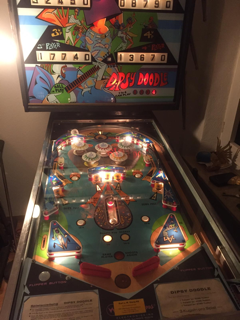

Guest Posted November 20, 2020 Posted November 20, 2020 Langsam wird es beleuchteter... aber komischerweise leuchten nicht alle birnen gleich hell. also player one leuchtet nicht so hell wie player 2... dafür bekommt player one immer 2 kugeln hintereinander... Aber macht voll fun 🤩 die kinder sind auch aus dem häuschen... morgen komen die gummis und das plastik dran

Guest Posted November 21, 2020 Posted November 21, 2020 So.. meine Frau und ich haben nun alle Gummis getauscht, die unteren beiden plastics getauscht, das spielfeld gereinigt und etwas nachgebessert, offensichtlich defekte birnen getauscht und sind vom ergebnis begeistert 🤩

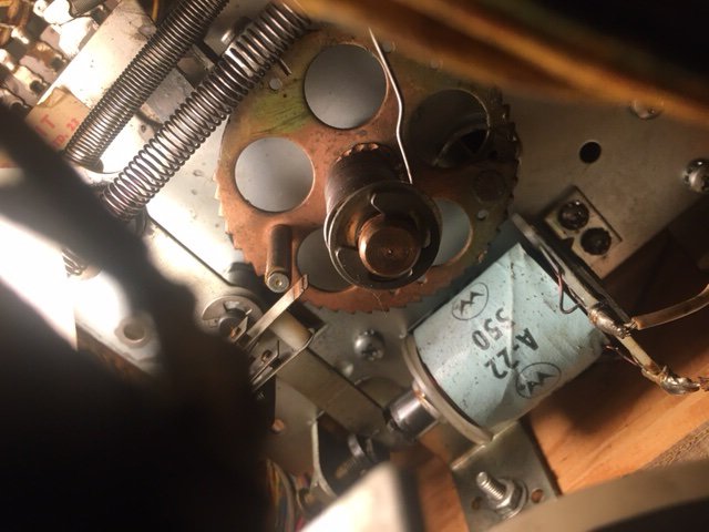

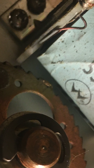

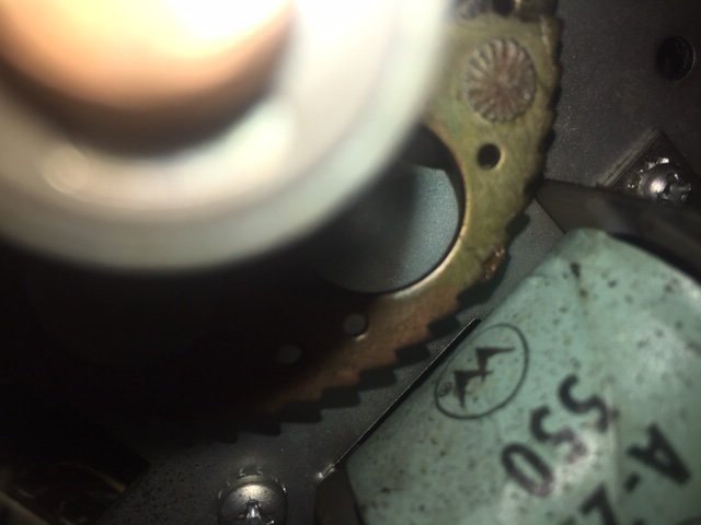

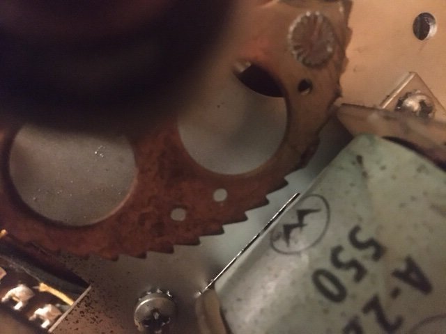

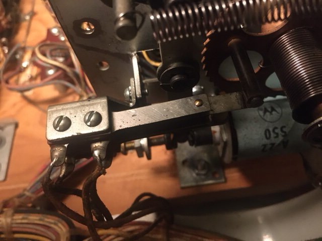

Guest Posted November 22, 2020 Posted November 22, 2020 Hab nochmal reingeschaut und reingeschnuppert.. das einzige was mir auffällt ist dieser onkel hier... da sieht der draht schwarz kupferfarben aus... bei den gleichen teilen sieht der draht drunter blau aus?! Desweiteren fällt mir auf dem ritzel eine macke auf...
Volley Posted November 22, 2020 Posted November 22, 2020 Sieht alles gut aus. Die Macke gehört da hin! Die begrenzt die max. Anzahl der Freispiele!

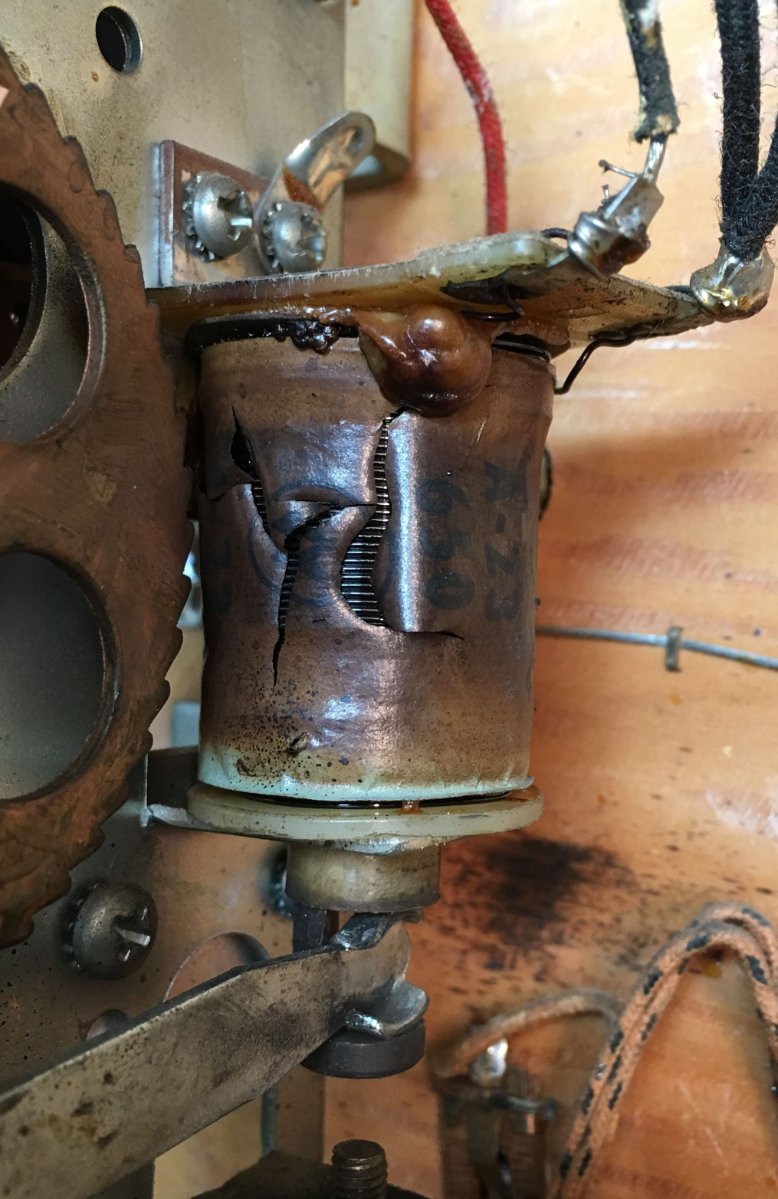

Volley Posted November 22, 2020 Posted November 22, 2020 So (oder ähnlich) sieht eine durchgebrannte Spule aus:
