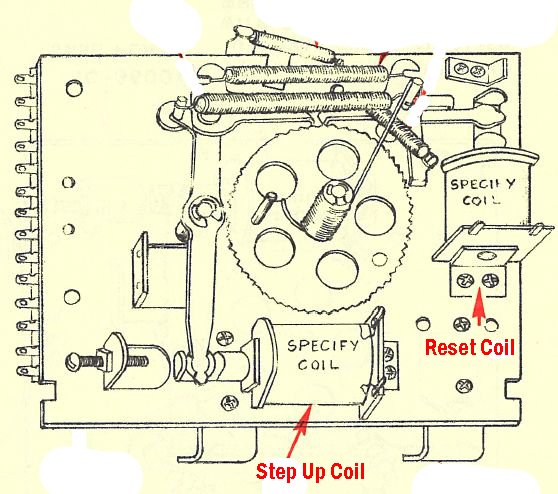

Volley Posted December 1, 2020 Posted December 1, 2020 Langsam! An der Match Unit brummt nichts mehr? Es brummt "nur" noch an der Player Unit? Welche der beiden Spulen? Die die immer 1 Schritt hochzählt oder die, die den Reset macht?

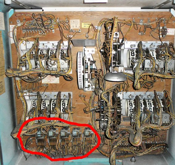

Volley Posted December 1, 2020 Posted December 1, 2020 Ist zwar jetzt ein anderer Flipper, sollte bei dir aber ähnlich sein! Das 10 Point Relais ist (ebenso wie das 100 Point Relay, das 1000 Point Relay und den beiden Reset Relays) eines dieser kleinen, rot markierten Relays!

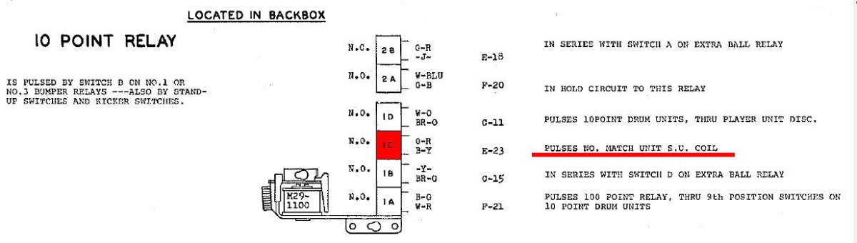

Volley Posted December 1, 2020 Posted December 1, 2020 Wenn da keines der Relays angezogen ist, starte noch mal ein Spiel und betätige diese Relays einzeln mit der Hand. Bei einer wird Spieler 1 dann 10 Punkte zählen. Das ist das 10 Point Relay. Dann Flipper schnell wieder ausschalten und anschließend an diesem Relay alle Kontakte checken ob die sauber auf und zu gehen! Das macht aber nur Sinn wenn das Relais NICHT anzieht. Wenn es anzieht, liegt der Fehler wo anders!
Volley Posted December 1, 2020 Posted December 1, 2020 Das ist der Kontakt der deine Endzahlspule mit Strom versorgt....
Guest Posted December 1, 2020 Posted December 1, 2020 Das relay ganz rechts zieht ständig an! Scheint der 10er zu sein. Das links daneben lässt sich mit der hand schalten und bewegt die hunderter. das daneben die 1000er. die anderen beiden lassen sich schalten aber nichts passiert...
Guest Posted December 1, 2020 Posted December 1, 2020 vor 35 Minuten schrieb Volley: Das ist der Kontakt der deine Endzahlspule mit Strom versorgt.... Das musst du mir leider erläutern
Volley Posted December 2, 2020 Posted December 2, 2020 Wenn Du irgendwo auf dem Spielfeld einen Kontakt triffst, geht der Strom nicht direkt an das Zählwerk, sondern es wird erst eines dieser drei Relays angesteuert. Diese haben ja mehrere Kontakte und können damit auch mehrere weiter Spulen ansteuern, im Falle des 10 Point Relays zum Beispiel das Zählwerk und die Endzahlspule. Schau dir am 10 Point Relay noch einmal den Kontakt genau an an den auch ein Kabel der Spule geht (ohne Strom auf dem Gerät). Ist der Kontakt wirklich offen? Wenn das so ist, kann der Fehler nur auf dem Spielfeld sein! Mehr dazu dann später!
Volley Posted December 2, 2020 Posted December 2, 2020 vor 8 Stunden schrieb Grom: die anderen beiden lassen sich schalten aber nichts passiert... Das sind die Reset Relays. Die setzen die Zähler beim Start zurück auf "0"
