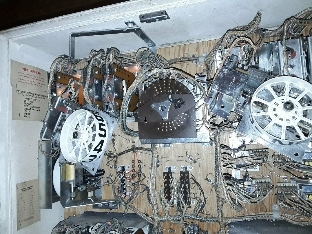

Volley Posted December 4, 2021 Posted December 4, 2021 Bitte achte mal auf folgendes: Gibt es Kontakte auf dem Spielfeld bei denen er 1000 Punkte direkt zählt? (das macht er beim Bonusabzählen) Dann bitte wie oben geschrieben checken. Die zweite Möglichkeit wäre das er beim Übertrag von 900 auf 1000 nicht zählt. Dann musst Du die zum einen den Kontakt am 100er Zählwerk ansehen (der macht den Übertrag), zum anderen aber auch die Kontakte für Spieler 2 OBEN auf der Playerunit in der Backbox! Wenn du da mit der Hand weiterschaltest, wirst du sehen das jedem Spieler 1 Stapel zugeordnet ist!
Volley Posted December 4, 2021 Posted December 4, 2021 Und oben / hinten an der Playerunit in der Backbox:

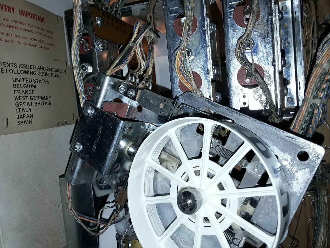

Mario Posted December 4, 2021 Author Posted December 4, 2021 Habe diese beiden Hunderter (siehe Anhang) Zählwerke verglichen, schließen und öffnen beide gleich. Was könnte ich noch tun?

Volley Posted December 4, 2021 Posted December 4, 2021 Spiel einfach! Wenn Spieler 2 dran ist, steht dessen Stapel etwas höher! Dann Strom weg und checken! Und auch die Kontakte am 1000 Points Relais in der Backbox checken! Würde ich machen bevor es an die Player Unit geht!
Mario Posted December 4, 2021 Author Posted December 4, 2021 Playerunit nichts ungewöhnliches aufgefallen. Was mir aber jetzt aufgefallen ist - siehe bild, bei player 1 dreht sich auf diesem teil etwas mit, bei player 2 nicht, Könnte das der fehler sein?
Mario Posted December 4, 2021 Author Posted December 4, 2021 Dreht sich aber nur bei pl. 1 gerade probiert bei player 2- 4 nicht. Bin ratlos

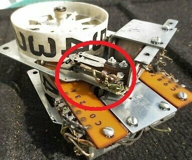

Mario Posted December 4, 2021 Author Posted December 4, 2021 Kontakt L öffnet nur gelegentlich bei player 2. Bei anderen funktioniert es. Wo könnte man ansetzen?
Mario Posted December 4, 2021 Author Posted December 4, 2021 Was mir noch aufgefallen ist, hab die zählscheibe player 2 mit hand nachgedreht. Bei 9 geht sie schwergängig und bleibt dann gelegentlich hängen und so - wird meinerseits vermutet Das danach nicht weitergeschaltet wird. Frage, ist es schwierig zählrad zu demontieren?
Volley Posted December 4, 2021 Posted December 4, 2021 vor 52 Minuten schrieb Mario: Kontakt L öffnet nur gelegentlich bei player 2. Bei anderen funktioniert es. Wo könnte man ansetzen? Wenn Du das Relais "L" meinst dann am 1000er Zählwerk des Spieler 1 oder oben am Stapel der Player Unit. Hintergrund: Das "L" Relais zieht an wenn du irgendwo auf dem Spielfeld 1000 Punkte holst oder beim 100er Übertrag. Damit die Punkte relativ sicher gezählt werden, hat man sich folgende Schaltung ausgedacht: Das "L" Relais zieht an und bleibt angezogen. Über den Kontaktstapel an der Player Unit wird dann die Zählwerksspule der aktuellen Spielers angesteuert. Am Zählwerk zeigt das Relais an, und öffnet in der Endstellung einen normalerweise geschlossenen Kontakt. Dadurch wird der Strom zum "L" Relais unterbrochen und es fällt ab! Wenn das L-Relais also nicht abfällt, gäbe es 3 Möglichkeiten: 1. Das Relais klemmt mechanisch, oder die Feder ist ab (Sichtprüfung). Wenn das Relais brummt, ist mechanisch alles OK 2 und 3: Endkontakt am Zählwerk bzw Kontakt am der Player Unit Hier musst du schauen ob die Spule am 1000er Zählwerk anzieht! Falls ja, ist der Endkontakt das Problem, falls nein der Kontaktstapel an der Player Unit! Ich gehe mal davon aus das die Spule OK ist und die Kabel ordentlich angelötet sind!

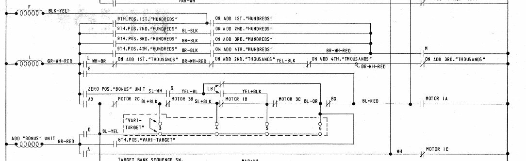

Mario Posted December 5, 2021 Author Posted December 5, 2021 Steh schon wieder seit 2 Stunden beim Gottlieb....😊 Komm einfach nicht weiter. Kontakte schalten alle, wo müsste man messen damit man Weiß wo strom beim schalten zum L relais fließen sollte?
Volley Posted December 5, 2021 Posted December 5, 2021 Ja, hier ist der komplette Strompfad für das L-Relais! Kannst Du Pläne lesen?
