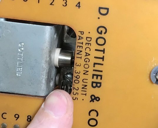

Volley Posted December 5, 2021 Posted December 5, 2021 Der linke ist normalerweise geschlossen! Mach mal ein Foto von deinem Kontakt!
Mario Posted December 5, 2021 Author Posted December 5, 2021 vor einer Stunde schrieb Volley: Der linke ist normalerweise geschlossen! Mach mal ein Foto von deinem Kontakt!

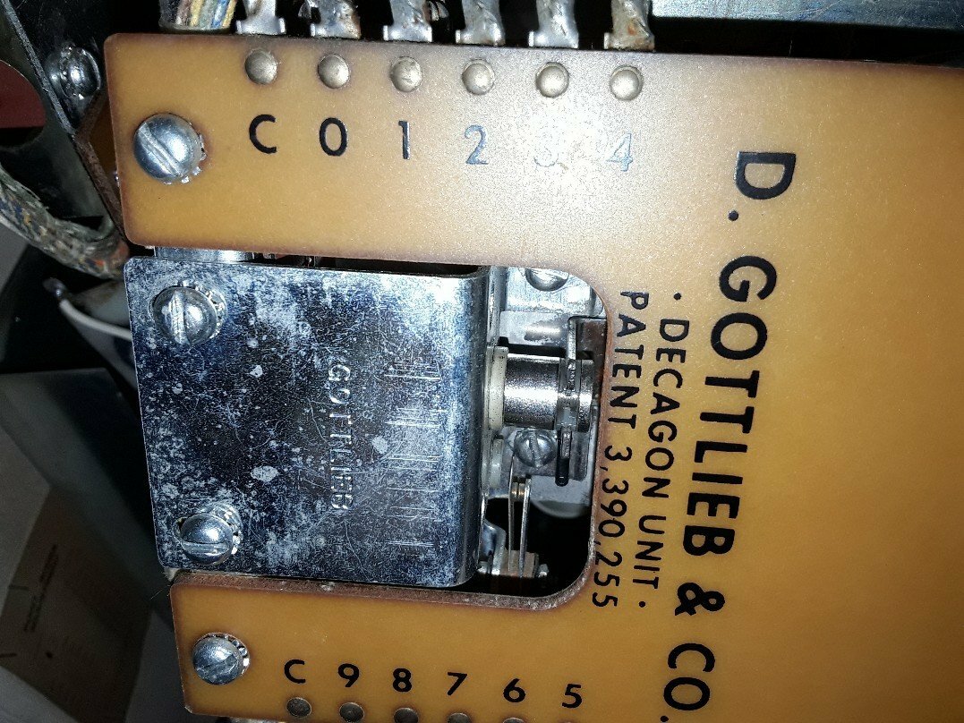

Volley Posted December 5, 2021 Posted December 5, 2021 Das ist der Kontaktstapel an der Playerunit den du dir anschauen solltest:

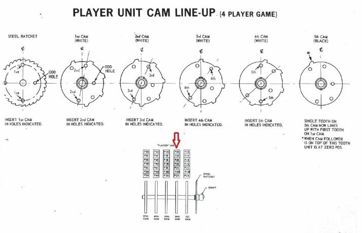

Mario Posted December 9, 2021 Author Posted December 9, 2021 Player 2 100er ZW - siehe Pfeil bei Bild, bei 1 - 9 sind alle 3 geschlossen und bei 0 alle offen, ist das so richtig? Bei player 1 ist von 1 - 9 der mittlere geöffnet und die anderen geschlossen, kann man das nachvollziehen am plan bzw. sieht man bei Neustart (alle auf null) die grundstellung am plan?😏
Volley Posted December 9, 2021 Posted December 9, 2021 Ein Kontakt darf NUR bei 9 geschlossen sein, das ist den der Übertrag auf die nächste Stelle, die anderen Kontakte sind bei 1-9 geschlossen Bei 0 Sind alle Kontakte offen!
