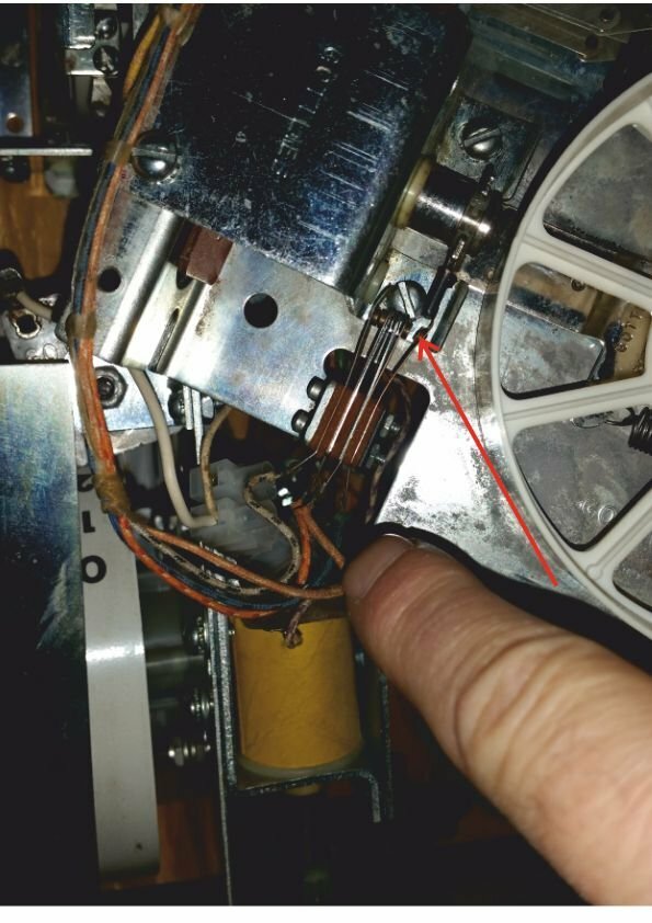

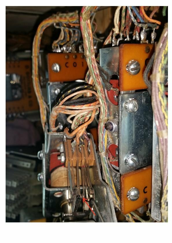

So, bin überglücklich - habe den Fehler gefunden. Bild Eos Kontakt roter Pfeil - dieser Kontakt war permanet geöffnet, hab es erst gesehn als ich noch nochmaliger Durchmessung mit Lampe geschaut habe, war nur ein minimaler Spalt und nicht gleich (scho gar ned für mich als Laien😄) erkennbar. Der zweite Fehler auf Bild Runout siehe Pfeil war immer geschlossen ausser auf 0er Position. hab mir unter anderem EM Gottlieb Dragon Score Reels durchgelesen immer und immer wieder. darin ist auch die Schaltfolge beschrieben - unter anderem auch Schalter 2 (Runout) dieser sollte bei 0 und von 1 - 8 geöffnet sein und erst bei 9 geschlossen. hab diesen mit Spieler eins verglichen und dort ist es so wie beschrieben.
Auf jeden Fall ein riesengroßes DANKE für deine Hilfe, hat mir sehr geholfen als Laie die Logik des Flippers besser verstehn zu können.🙂
schönen Sonntag noch
Mario
