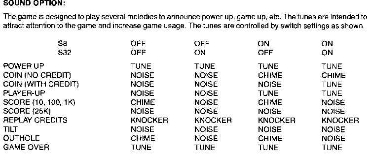

Skateball Geschrieben 15. September 2004 Geschrieben 15. September 2004 @Volli: Schalter auf on (siehe Bild). Die Melodie spielt er nur bei Schalter 8 auf on und 32 auf off.
Volley Geschrieben 15. September 2004 Geschrieben 15. September 2004 Irgendwie kann ich das obere Loch in deiner Liste aber nicht finden....
Skateball Geschrieben 15. September 2004 Geschrieben 15. September 2004 Ich auch nicht... Aber ich habe die Liste ja auch nicht gemacht...

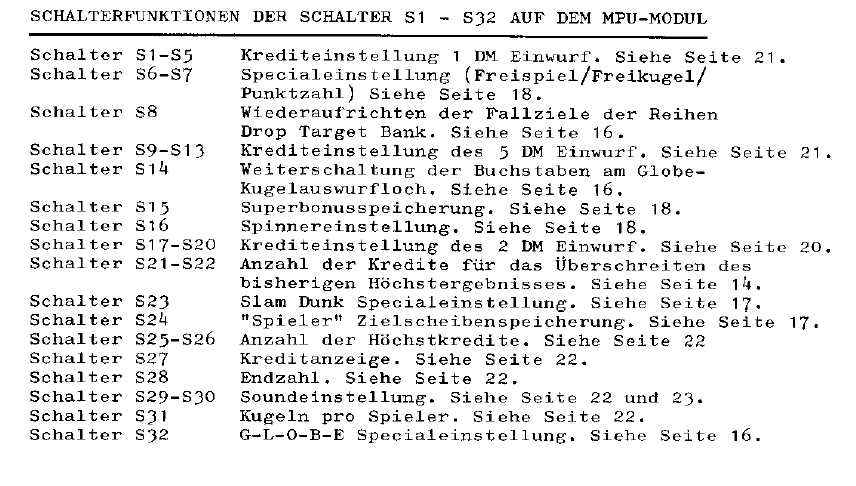

okaegi Geschrieben 23. September 2004 Autor Geschrieben 23. September 2004 Hallo Leute, Ich hab mir mal die Dip-schalter vom Harlem angeschaut, ich find aber keinen freien Schalter mehr für die Umschaltung von 6 auf 7 digit. Der kann nur zwiuschen 3 und 5 Bällen umschalten. Hat einer eine Idee ? Gruss Oliver
Volley Geschrieben 23. September 2004 Geschrieben 23. September 2004 Dann mach es so: Schalter 21 on: 3 Spiele bei High Score Schalter 21 off: Keine Spiele bei High Score Schalter 22 On: 7 Digit Schalter 23 Off: 6 Digit (1 oder 2 Spiele bei High Score hab ich nämlich noch NIE gesehen! Entweder 3 Spiele oder garnix...) ALTERNATIV: Schalter 27 umprogrammieren! Creditanzeige dann immer an!
okaegi Geschrieben 23. September 2004 Autor Geschrieben 23. September 2004 Sind die Highscore immer auf 21 und 22 bei diesem U6 rom ? Skaty was meinst du ? Gruss Oliver Schalter 21 on: 3 Spiele bei High Score Schalter 21 off: Keine Spiele bei High Score Schalter 22 On: 7 Digit Schalter 22 Off: 6 Digit
Skateball Geschrieben 23. September 2004 Geschrieben 23. September 2004 Skaty? Wer ist das? Was ist mit Schalter 25 und 26 (max. Anzahl Credits)? Die sind bei den gerade aktuellen Geräten gleich. Meinetwegen 26 on = 40 credits, off = 20 credits 25 on = 7digit, off = 6digit. Ich habe meine Geräte eh alle auf 40 credits stehen. Gruß Andreas
Volley Geschrieben 23. September 2004 Geschrieben 23. September 2004 So, habe gerade die Manuals kontrolliert! Bei ALLEN Geräten sind die Schalter 21/22 für die High Score Spiele! Wir können das also so machen! An 25/26 würd ich nix machen! Dann kannste die Routine von den anderen Eproms übernehmen (Freispiel wenn Schalter auf 40 Spiele stehen...)
