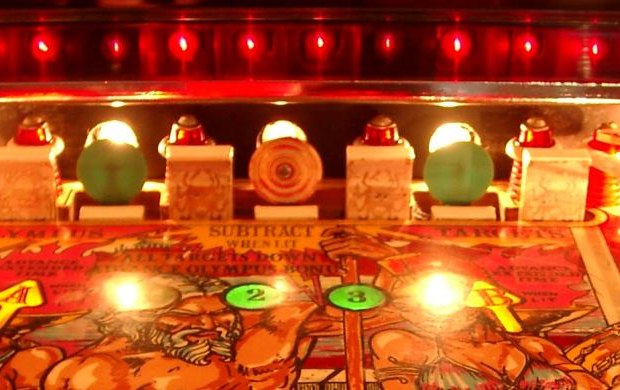

Dr.Boely Geschrieben 26. Dezember 2005 Geschrieben 26. Dezember 2005 Hi Skate ! Die abgebildete Version ist nicht original , wenn schon dann ohne Niete in der Mitte und komplett aus Kunststoff ! Bin selbst seit Jahren auf der Suche nach diesen Raritäten , allerdings nach dem roten in der Mitte , die oben erwähnten habe ich am lebenden Objekt gehabt ! Der Grund für die Seltenheit dieser Targets ist die Tatsache daß der Grünling wie ein Kondom über den Kontaktschaft gestülpt ist , und keinerlei Befestigung anderwertiger Art hat , nach einigen Schüssen und Jährchen sind die Dingers ausgedörrt , spröde und knicken ab Frohe Festtage noch , und Gruß vom Rainer

Volley Geschrieben 26. Dezember 2005 Geschrieben 26. Dezember 2005 In der Medusa auf dem oberen Spielfeld hinter der 7er Targetbank!
Volley Geschrieben 26. Dezember 2005 Geschrieben 26. Dezember 2005 2x grün und 1x rot (Mitte). Auf dem Bild ist Carbonis Medusa. Da ist auch kein Original verbaut (nur die grünen sind Original)! kann aber die Tage mal ein Bild von meinem machen....

Dr.Boely Geschrieben 26. Dezember 2005 Geschrieben 26. Dezember 2005 Äh , Volley , das sind eben nicht die originalen , die von dir da gezeigten Grünlinge sind die nicht translucent Teile , werde diese Tage mal ein Bildchen machen , dann weißt du das ! Die Dingers sind halt ultraselten und gehörenj zu einer austerbenden Art Gruz Rainer
Carbonteufel Geschrieben 26. Dezember 2005 Geschrieben 26. Dezember 2005 Korrekt, sind alle falsch. Es würde mich aber nicht belasten, wenn die Trefferkontakte 'ne Niete in der Mitte hätten, im Gegenteil: hält länger. Ich suche die Dinger selber.... LG Stefan
Skateball Geschrieben 26. Dezember 2005 Autor Geschrieben 26. Dezember 2005 Die abgebildete Version ist nicht original , wenn schon dann ohne Niete in der Mitte und komplett aus Kunststoff ! @Rainer: mein Bild ist eine Fotomontage (das Original-Bild war ein blaues Target). Aber besser so ein Target mit Niete als gar kein transparentes. Gruß Andreas

Dr.Boely Geschrieben 26. Dezember 2005 Geschrieben 26. Dezember 2005 (bearbeitet) Ist halt so wenn man Origonalo ist ( manchesmal auch nicht so ) , aber wenn keine anderen zur Hand ist selbstverständlein auch die Alternative eine Lösung ! Und der Zweck heilligt bekanntlich die Mittel Aber eines könne die Nachbauten nicht , sie sind nicht hoch genug um die Lampe im Backboard dahinter abzudecken ohne daß man geblendet wird , gelle Ist auf Wollis Bildchen schön zu sehen und im Original - MEGAÄTZEND -( war bei mir auch mal so ) Gruß vom Rainer Bearbeitet 26. Dezember 2005 von Dr.Boely

Volley Geschrieben 3. Januar 2006 Geschrieben 3. Januar 2006 Es gibt aber ein Problem: Die sitzen im Original HÖHER auf dem Kontaktblatt als normale Targets (weil auf's Kontaktblatt geschoben)! Montierst Du deine auf ein normales Kontaktblatt hast Du wahrscheinlich immer noch den Blendeffekt!
Schlenkman Geschrieben 3. Januar 2006 Geschrieben 3. Januar 2006 (bearbeitet) @Volley Wie bitte?? . . die grünen sind anders genietet? Prima . .dann hau ich jetzt alles in die Tonne . . .( hättest ja vorhin beim "Durchmesser" . . ne andeutung machen können, dass die Grünen "anders" sind . .) EDIT: auf dem Bild von Andreas schaut das aber wie ein Standart-Target aus . . . Jetzt bin ich verwirrt . . EDIT 2: . . das Ganze ist ja nur ein TEST . . .das muß man halt jetzt mal auf ein Standart nieten, und kucken, ob sich das bewährt . . ( Kostet ja nix) . . Also nochmal, wenn jemand welche von den Grünen Plättchen will . . .Einfach PM! Preis . . 1x Currywurst + Pommes . . wenn wir uns mal treffen sollten . . Bearbeitet 3. Januar 2006 von Schlenkman
Volley Geschrieben 3. Januar 2006 Geschrieben 3. Januar 2006 Schau mal was Dr.Boely hier im Thread gepostet hatte: Aber eines könne die Nachbauten nicht , sie sind nicht hoch genug um die Lampe im Backboard dahinter abzudecken ohne daß man geblendet wird , gelle Der Grund für die Seltenheit dieser Targets ist die Tatsache daß der Grünling wie ein Kondom über den Kontaktschaft gestülpt ist , und keinerlei Befestigung anderwertiger Art hat , nach einigen Schüssen und Jährchen sind die Dingers ausgedörrt , spröde und knicken ab
