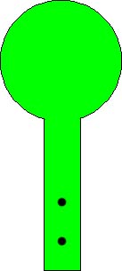

Schlenkman Geschrieben 3. Januar 2006 Geschrieben 3. Januar 2006 jetzt habe ich es glaube ich kapiert . . So in etwa?

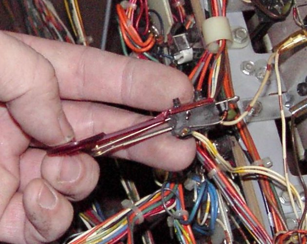

Volley Geschrieben 3. Januar 2006 Geschrieben 3. Januar 2006 So sehen Originaltargets aus! Sind wohl doch größer....

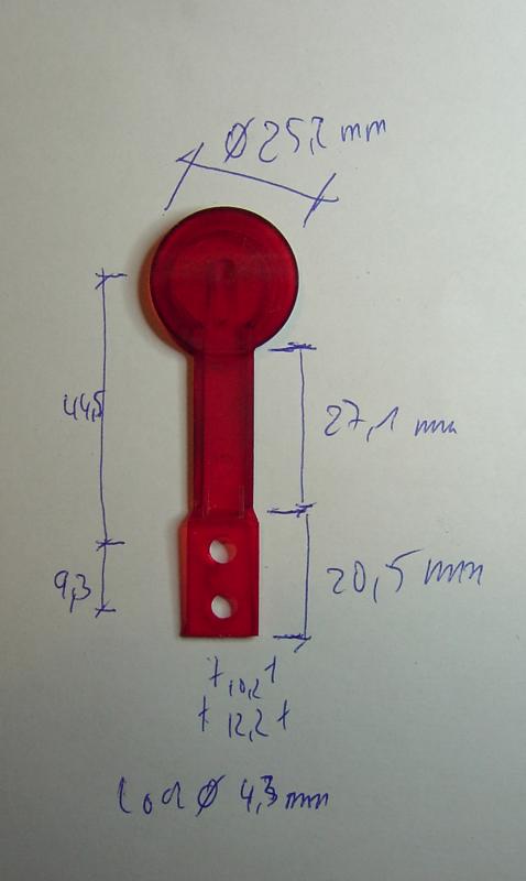

Volley Geschrieben 5. Januar 2006 Geschrieben 5. Januar 2006 Hab mal das rote Target ausgebaut! Hier die Maße:
Schlenkman Geschrieben 5. Januar 2006 Geschrieben 5. Januar 2006 Super Frank! Wenn ich das richtig sehe, gibt´s eine Art seitliches Profil, das kann ich nicht . . Aber ich denke, da man ja nur die Trefferfläche sieht bzw. aus dem PF herausragt, dürfte das eigentlich kein Problem sein. D.h. das Ganze wäre dann insg. gerade . .die Dicke bzw. Stärke des ganzen ist schwer zu schätzen . . ich würde es jetzt mal mit 2mm und 3 mm probieren bzw. 2 Muster machen . . . Da die Kontur fehlt, müssen auf alle fälle die Kontaktblätter entsprechend nach vorne gebogen werden, sonst gibt´s wohl Schwierigkeiten mit dem Kontakt . . Etwas schwer ist´s auch die Farbe des Ganzen zu erahnen . . .vorallem im Durchlicht . . . ich probier´s halt jetzt mal . .mehr wie Nix sein, kann´s ja nicht . .
Volley Geschrieben 5. Januar 2006 Geschrieben 5. Januar 2006 Die Dicke liegt zwischen 1 und 2 mm! Die dünnste Stelle ist unten wo sich der "Stiel" verjüngt. Das ist aber auch genau die Stelle an der die Dinger brechen! Ich würde 2mm Lexan nehmen da das Ganze nicht zu starr werden darf! Profil muss nicht sein! Das Ganze wird mit 2 Schrauben befestigt, das hält! Wenn man dann noch die Spite des kontaktblattes etwas nach innen biegt, sollte es richtig funzen! Ich sehe da keine Probleme!

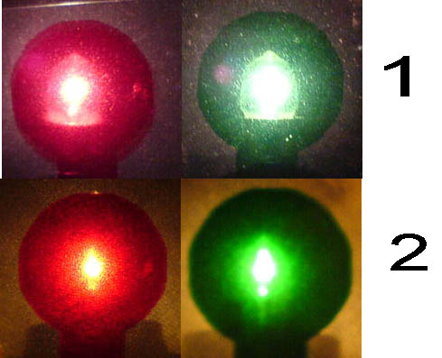

Schlenkman Geschrieben 6. Januar 2006 Geschrieben 6. Januar 2006 (bearbeitet) Ok . . .2mm . . .und jetzt : FREEDOM of CHOICE!! . . Welche Farben . .?? Ich habe das birnchen mit einer "Maglite-Halogen-3 V" simuliert . . . . Welche soll´s sein . . 1 oder 2 . . ( 3 gibt´s nicht . .bevor jemand zu singen beginnt ) Bearbeitet 6. Januar 2006 von Schlenkman
