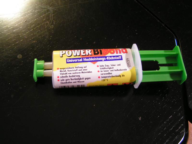

Welchen kleber nehmen ?

Wenn Du Decals hast/bekommst, würde ich den restlichen rissigen Lack von den Inserts runterkratzen. Geht ganz gut. Sieht sonst immer sehr bescheiden aus.
Als Kleber nehme ich so einen 2K-Kleber aus dem Autozubehörmarkt, klebt wie Hölle und läßt sich prima verarbeiten.

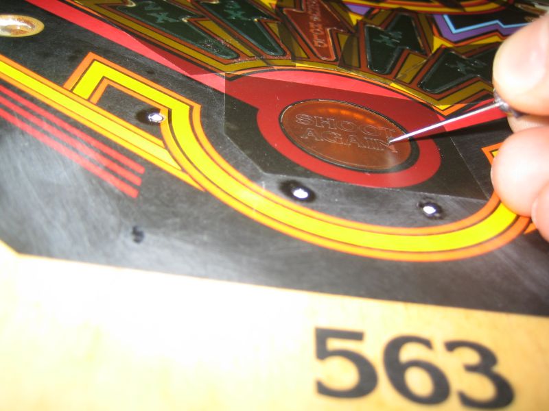

Wie zu erwarten war haben sich trotz größter vorsicht der größte teil der inserts am Whirli verabschiedet.. mad.gif
Wie bekomme ich schonend die reste der insert ab ohne die insert selber zu verkratzen ?
Ich befürchte wenn ich die decals drüber klebe das es versatz gibt oder teile wo beschriftung war dunkler sind.
Da ich vor hab erst eine schicht zu lakieren und dann erst die decals zu kleben eine wichtige frage.
Da man ja an die halben insertbeschriftungen ja logischerwiese nicht mehr ran kommt....
Ist es ratsam die wo die beschriftung noch ganz ist aber daneben was fehlt auch zu entfernen oder lieber zu belassen.

Ich würde die Dinger komplett frei schaben. Geht sehr gut mit einer umgedrehten Hakenklinge.
Du wirst sonst immer Unterschiede sehen.

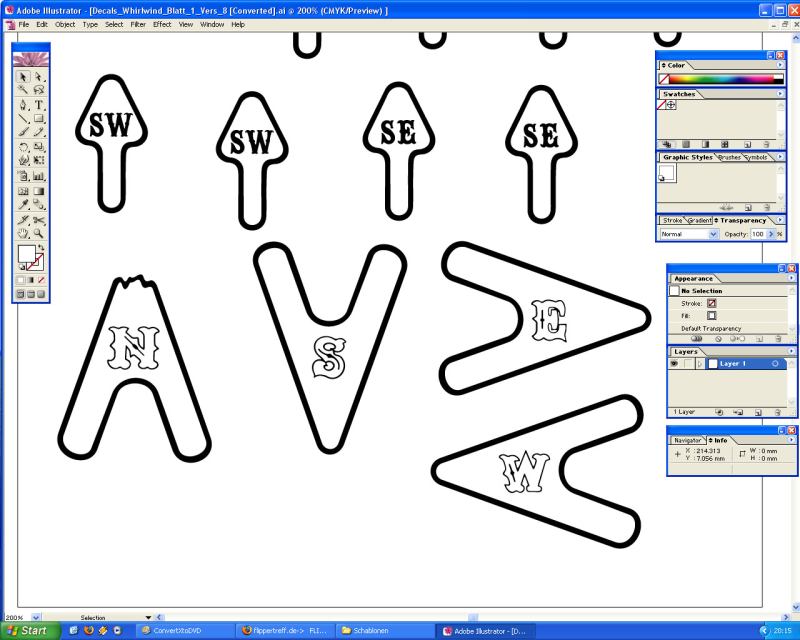

ich würd die auch komplett abkratzen, ich mach das auch immer mit so einer klinge! kratzer die dadurch entstehen verschwinden beim klarlackieren, sofern die nich ganz so tief sind!
hatte auch decals vom whirlwind zum aufkleben bestellt, haben mich aber nich so richtig überzeugt! meine waren alle ein tick zu klein und wenn die von hinten beleuchtet wurden hat's durch's schwarz durchgeschienen!
ich hab mir die decals dann vektorisiert und von mib plotten lassen, dann kann man die schön lackieren!
falls du die haben willst gib bescheid, dann schick ich dir die zu!

Was mich noch interessieren würde wäre ob nicht jemand aus nem scan
andere decals zaubern kann.
Beim Whirli ist zb eins dabei was bis auf die grösse identisch zum Rollergames wäre. (Extra Ball)
Hab ewig kein grafikproggi mehr benutzt, aber dürfte doch kein problem sein einfach nur den text zu ändern oder ?

ich kann dir die sachen schicken, kein problem, brauch dann mal deine email adresse!
das sind dann aber keine decals, sondern schablonen! die klebt man auf und entfernt das was man lackieren will! hab mal ein bild von so einer schablone angehängt!

is unterwegs...
genau, du entfernst dann die stellen die lackiert werden sollen! so kannst du dann natürlich auch das rot lackieren! smile.gif

in den roten buchstaben sind auch noch feine kleine schwarze striche..
ist das alles möglich so fein mit den schablonen ?
Kann das Format naturgemäß leider nicht öffnen.
Vieleicht kann ja von dem bereich der datei jemand einen screenshot posten whistling.gif

hi,
jup, das hat sehr gut geklappt!
in meinem restaurations thread kannst du sehen wie's aussieht, hab das mit den schablonen gemacht!
Restauration
hab noch'n screenshot der datei angehängt falls du das meintest!

Ich habe mir jetzt mit einem Vector Proggi neue Decals für den Rollergames gemacht.
Jetzt müßte ich den kram nur noch auch transparente selbstklebende folie bringen.
Jemand erfahrung mit Tintenstrahl und so einer folie von wegen lichtdurchlässigkeit haftbarkeit etc.
Lichtechtheit wäre auch ein thema, nicht das da i. wann nix mehr zu sehen ist.
Oder evtl. mit laser im copy shop ?
Wer hat sowas schon mal gemacht ?
Oder muss ich doch MIB bemühen mir das evtl. zu plotten und dann mal meine noch nie agetestete air brush pistole auszupacken ?
