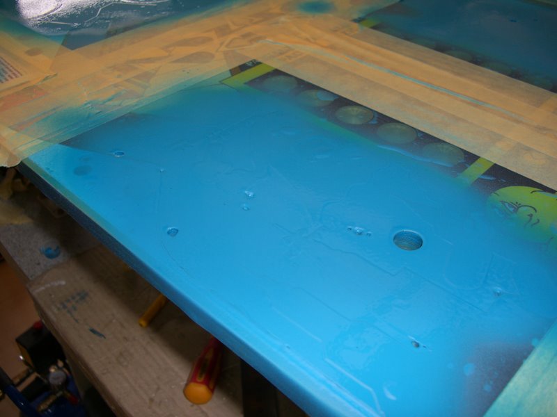

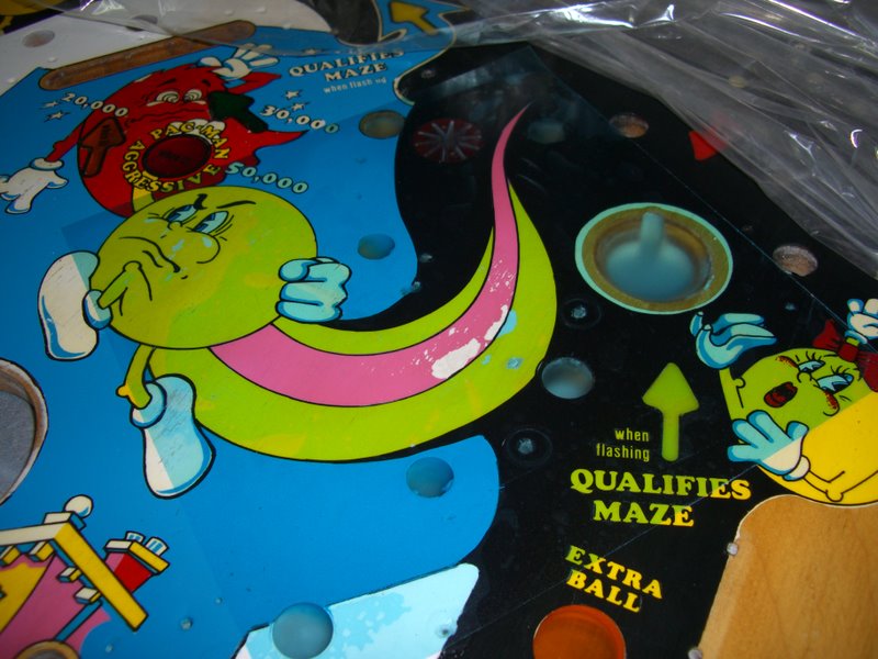

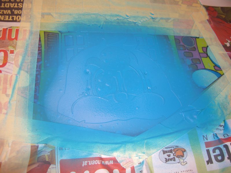

flipperdoktor Geschrieben 17. Juli 2008 Autor Geschrieben 17. Juli 2008 So, es ist vollbracht. Mr. & Mrs Pacman´s blau wurde erneuert. Ich lass mal Bilder sprechen... Erst mal auf die stark verfärbten Stellen eine Schicht Cyan auftragen...

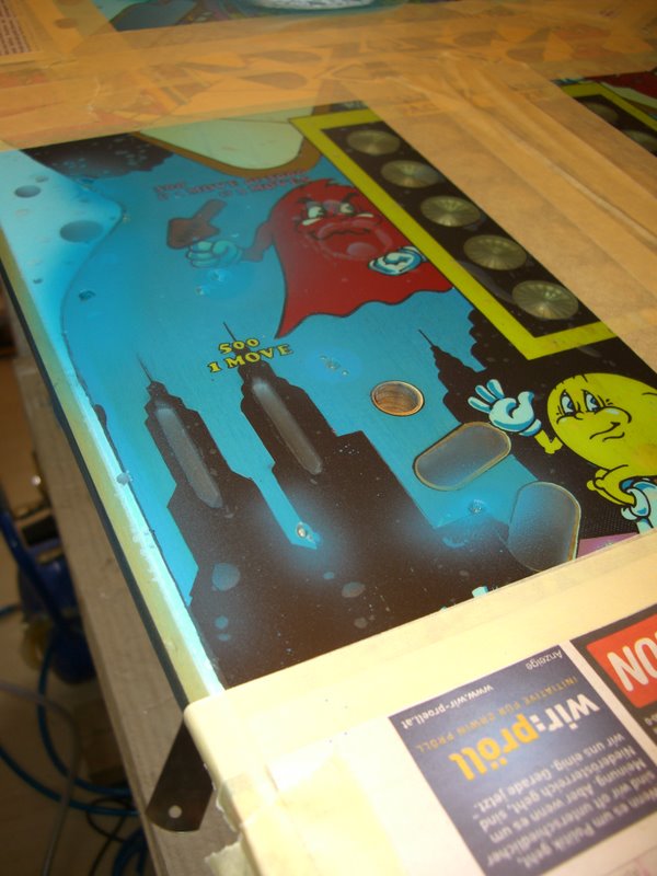

flipperdoktor Geschrieben 17. Juli 2008 Autor Geschrieben 17. Juli 2008 Dann deckend darüber, sodass eine einfärbige Tönung entsteht...

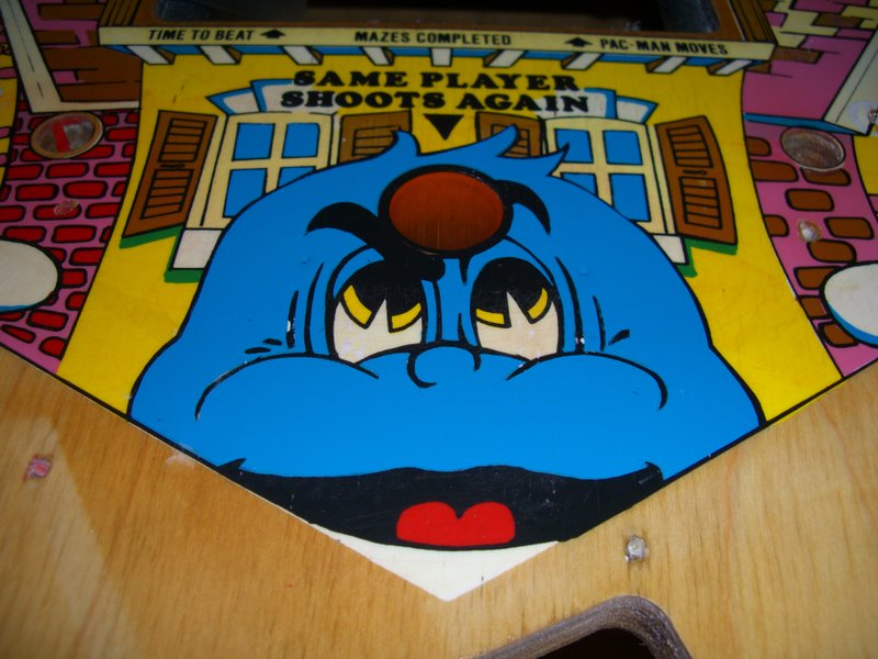

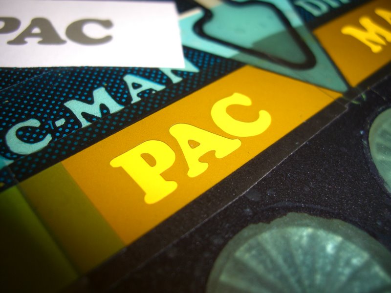

flipperdoktor Geschrieben 17. Juli 2008 Autor Geschrieben 17. Juli 2008 Zum Abschluss noch eine schöne Oberfläche gestalten... Man sollte eigentlich sehen was für eine fitzlerei das war. Dies ist Handgeschnibbelt, nix Plotter, wüßte auch nicht wie ich eine solche Schablone passgenau anbringen sollte...

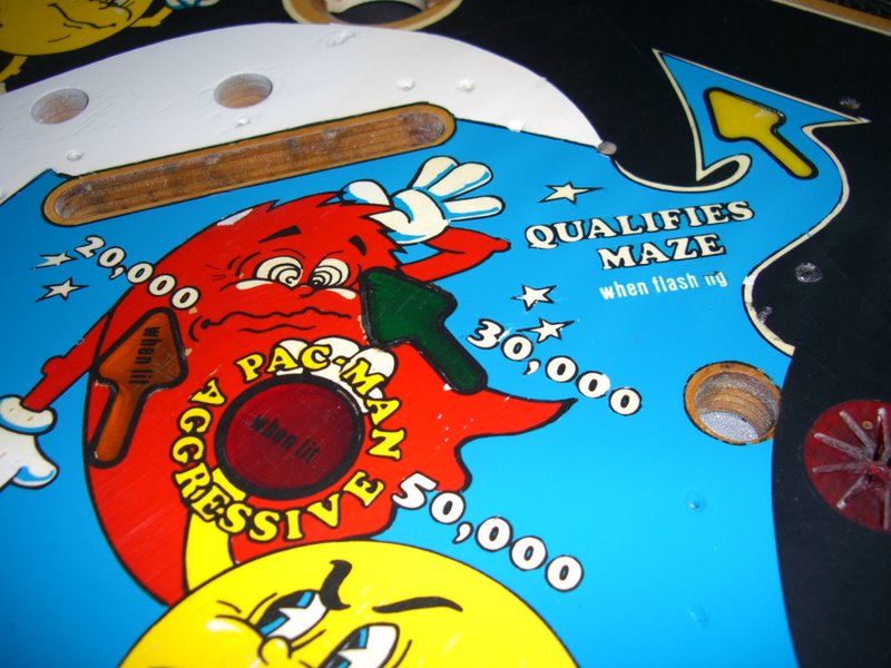

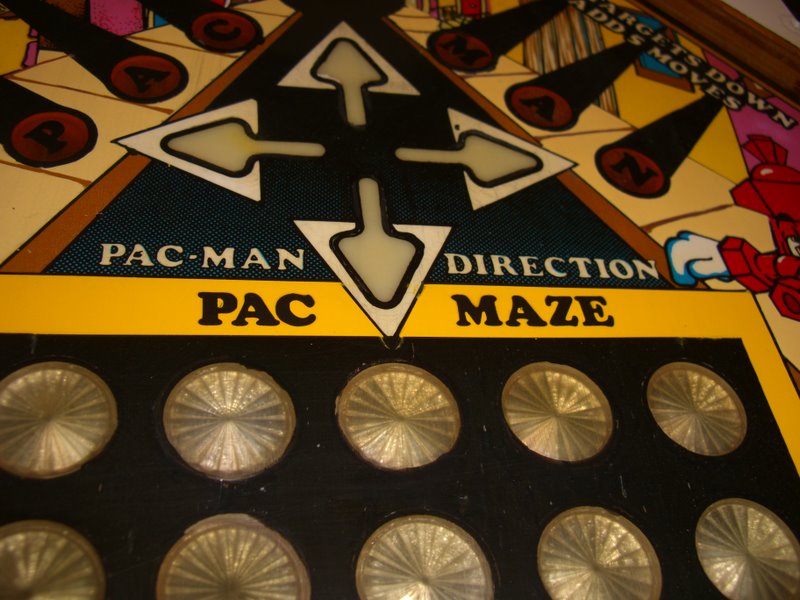

flipperdoktor Geschrieben 17. Juli 2008 Autor Geschrieben 17. Juli 2008 Jaaa, da sieht man es schöner...

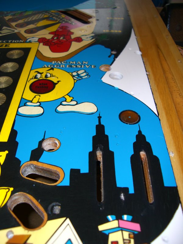

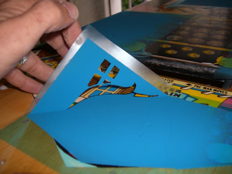

flipperdoktor Geschrieben 17. Juli 2008 Autor Geschrieben 17. Juli 2008 Mr. & Mrs. Pacman werden demaskiert...
flipperdoktor Geschrieben 17. Juli 2008 Autor Geschrieben 17. Juli 2008 Während des Abdeckens habe ich anfänglich nocht Blut und Wasser geschwitzt, aber als ich das dann so vor mir sah... Jede Minute Vorarbeit hat sich gelohnt...

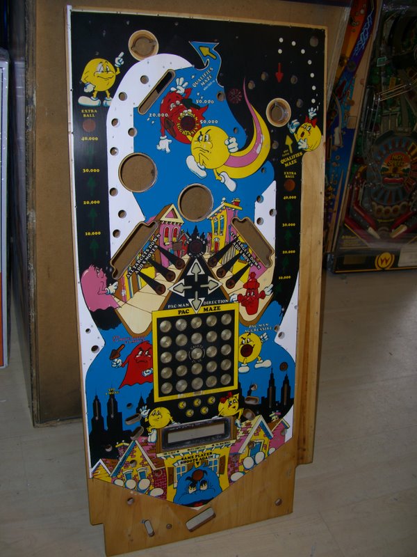

flipperdoktor Geschrieben 17. Juli 2008 Autor Geschrieben 17. Juli 2008 Das Playfield in seiner vollen Größe.
flipperdoktor Geschrieben 17. Juli 2008 Autor Geschrieben 17. Juli 2008 Nirgendwo ein futzerl Lack daruntergeronnen, klar muss ich noch die schwarzen Umrandungen retouschieren, aber das es so wenig zum ausbessern/nacharbeiten gibt...
flipperdoktor Geschrieben 17. Juli 2008 Autor Geschrieben 17. Juli 2008 So, ein Bild noch... Fehlt noch Rot, Gelb und ein wenig Rosa und ich bin ferdisch. Aber jetzt kommt erstmal eine Schicht Klarlack druff, nicht das mir da noch was passiert. Eine schöne Mühevolle Arbeit die sich aber bisher voll gelohnt hat, was meint Ihr? lg Gábor

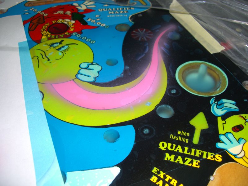

flipperdoktor Geschrieben 1. August 2008 Autor Geschrieben 1. August 2008 Gestern und heute ging es weiter... Gestern habe ich ein Brieflein bekommen dessen Inhalt mich zu weiteren Höhenflügen animierte. Also mussten noch einige Vorbereitungen getroffen werden. Die farbe war schnell gemixt, da ich Magenta vorrätig hatte brauchte diese nur ein wenig aufgehellt werden und passte.
flipperdoktor Geschrieben 1. August 2008 Autor Geschrieben 1. August 2008 (bearbeitet) Die Vorgangsweise ist die bewährte. Maskieren mit Maskierfolie, mit Cutter ausschneiden und mit Airbrush die Farbe auftragen. Wenn die Farbe schon gematcht ist wurden natürlich mit dem kleinen Pinsel auch alle anderen Stellen in dieser Farbe die Fehler hatten ausgebessert. Im Bild der zweite Sprühgang, wie immer werden erst die Verfärbungen (durch Spachtelmasse oder blankes Holz, Kratzer usw.) abgedeckt bevor die ganze Fläche gleichmäßig eingefärbt wird. Bearbeitet 1. August 2008 von flipperdoktor

flipperdoktor Geschrieben 1. August 2008 Autor Geschrieben 1. August 2008 So sieht es jetzt aus, wie neu...

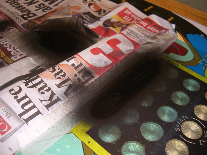

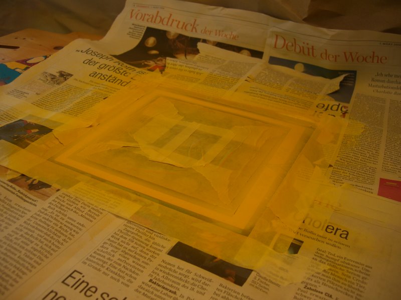

flipperdoktor Geschrieben 2. August 2008 Autor Geschrieben 2. August 2008 Ja, mich freut´s auch, ganz besonders weil´s mich wieder freut weiterzumachen weil ich so tolles Werkzeug bekommen hab´. Die Arbeitsschritte in Bildern festzuhalten ist schwierig weil es stark den Arbeitsfluss hemmt, aber ich versuch´s zu beschreiben. Den gelben Rand des Maze habe ich mit Maskierfolie in Streifen geschnitten abgeklebt. Dann mit Papieklebeband breit aussen und innen die Maskierung verbreitert und mit Zeitungspapier den Sprühnebel gehindert ans Spielfeld zu gelangen wo er nicht hinsoll. Nachdem das Sonnengelb mit der Airbrushgun aufgetragen war trocknen lassen und die Maskierung entfernt. Als nächstes den gelben oberen Balken abgedeckt, die Schablonen ausgeschnitten, vom Trägerpapier abgezogen und aufs Zielobjekt aufgeklebt. Nur noch vorsichtig die kleinen Buchstabeninseln die auf dem Trägerpapier verblieben sind mittels Cutterspitze positioniert und angedrückt. Nach dem ersten schwarzen Farbauftrag, unmittelbar nach dem andrücken, ließ ich die Farbe antrocknen und konnte dann die Schablonen noch einmal andrücken. So gelang es mir fast intuitiv dass keine Farbe unter die Schablone gelangte. Nachdem alles getrocknet war die Maskierung abziehen, die Buchstabeninseln eingeschlossen, und mit einem steifen Borstenpinsel die Grate weggebürstet, fertich. So und bis heute Abend lasse ich euch schmoren wie ich es geschafft habe das Pac Man Spezial mit weisser Farbe auf tiefschwarzem Grund hinzubekommen. So toll die Farben auch sind, über hervorragende Deckkraft können sie sich nämlich nicht brüsten. Alleine für das Sonnengelb musste ich meine Gun 5 (fünf) mal nachfüllen und der Topf fasst 40ml! (Düsensatz 0,4mm)

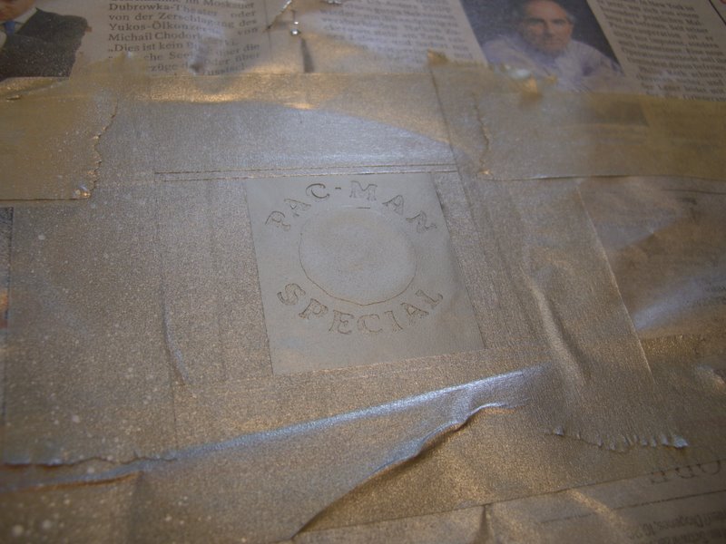

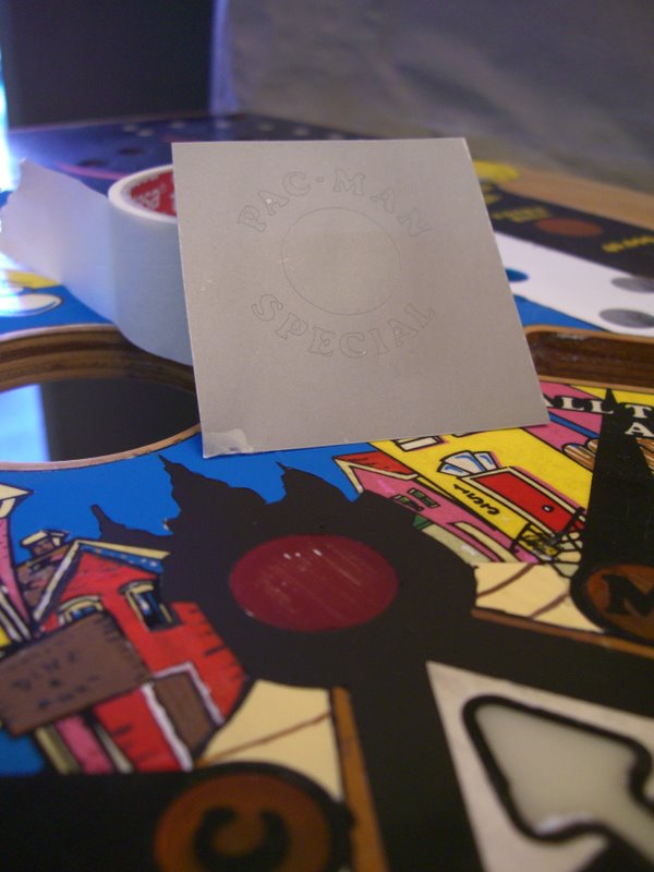

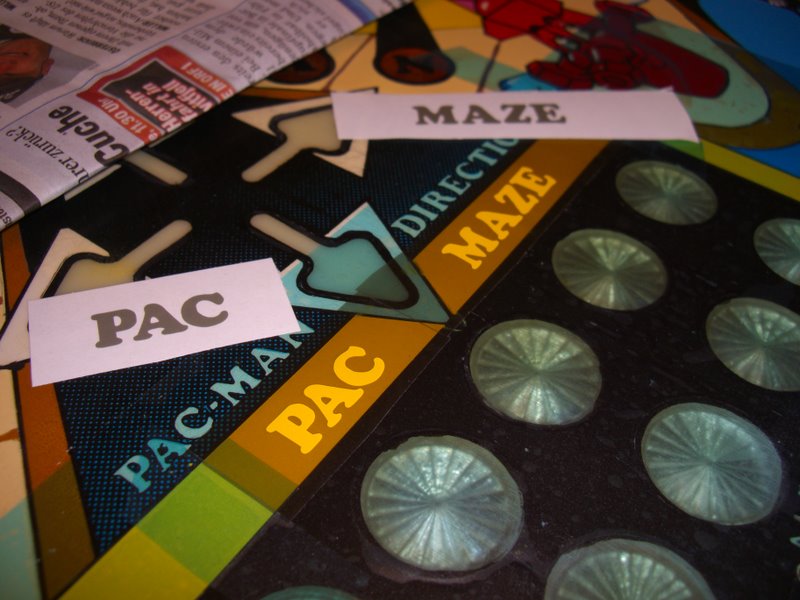

flipperdoktor Geschrieben 2. August 2008 Autor Geschrieben 2. August 2008 Also Gut, die Steps und mein Tipp wie man helle nicht gut deckende Farben auf dunklem Grund auftragen kann ohne Probleme. Also hier habe ich die Abgezone Schablone erst einmal positioniert. Die Mitte habe ich mittels dem Bindestich und dem "C" ermittelt. Wie man sieht haftet die Schablone nicht sonderlich gut, das liegt aber nicht an der Schablone sondern am Schwarzen Lack darunter und den Graten vom Maskieren. Danach wurden die Buchstabeninseln mittels Cutterspitze positioniert und angedrückt. Ich brauche wohl nicht erwähnen das saubere und fettfreie Finger ein absolutes muss sind.

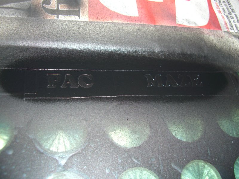

flipperdoktor Geschrieben 2. August 2008 Autor Geschrieben 2. August 2008 Dann folgte das Abdecken wie schon beschrieben. Hier im Bild bin ich gerade mittendrinn.
flipperdoktor Geschrieben 2. August 2008 Autor Geschrieben 2. August 2008 Mein Tipp um helle Farben auf dunklem Untergrund deckend aufzutragen ist einfach aber sicher. Ich habe Silberne Farbe genommen um damit das schwarz abzudecken. Silber ist durch seinen Gehalt an Aluminiumplättchen hoch deckend und dennoch leicht überlackierbar, oder kennt Ihr eine hellere Farbe als Chromeffekt...
