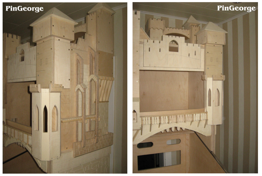

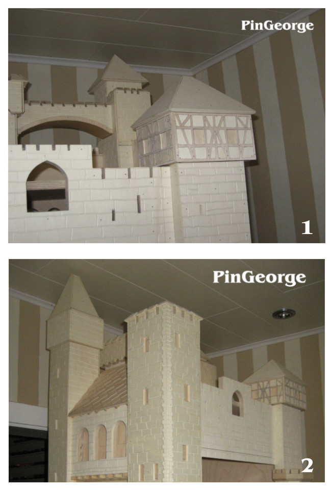

PinGeorge Geschrieben 11. Juni 2010 Autor Geschrieben 11. Juni 2010 Bild 1: Weitere Bauteile sind fertig und können nun montiert werden; so kommt ein kleiner zusätzlicher Seitenturm mit der Aussenwand auf die BB. Bild 2: Die Türme sind fast fertig von den Aussenwänden, auf dem hinteren linken Turm kam noch ein weiterer Aufsatz....... ...... und morgen bekommen die Türme ihre Spitzdächer.

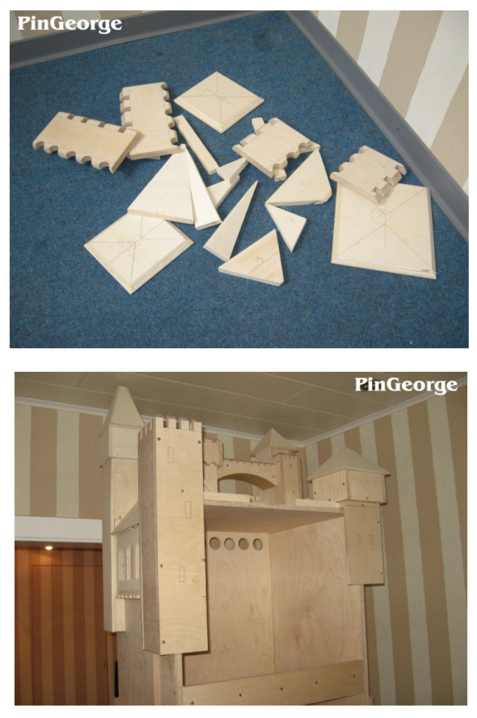

PinGeorge Geschrieben 12. Juni 2010 Autor Geschrieben 12. Juni 2010 Noch mehr Bauteile für die Burg....... Dächer sind fertig und bald kommt der Mittelturm mit der Zugbrücke!

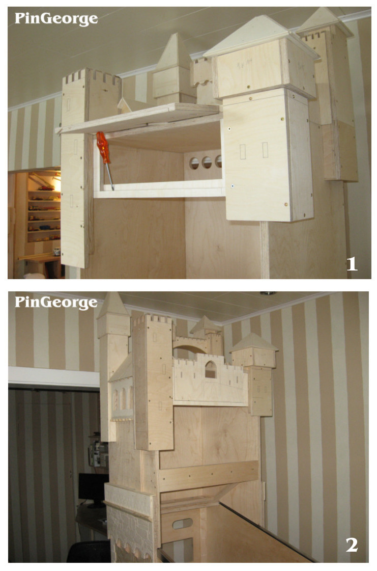

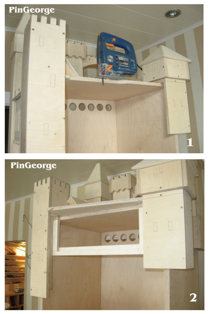

PinGeorge Geschrieben 13. Juni 2010 Autor Geschrieben 13. Juni 2010 Heute wurden Arbeiten an der Front der Burg gemacht. Hierbei musste ich..... Bild 1: eine kleine Korrektur machen; es musste ein schmaler Streifen Holz von der Backbox weggeschnitten werden. Denn ich möchte das die Tür bündig mit der Burgmauer abschliessen wird. Bild 2: Hier ist nun der Rahmen für die Wartungstür eingebaut.
PinGeorge Geschrieben 13. Juni 2010 Autor Geschrieben 13. Juni 2010 Bild 1: Tür eingebaut in geöffneter Position - hier wird später noch ein Rastscharnier aus dem Küchenmöbel Zubehör eingebaut. Hinter der Tür kommt später die PC Steuerunit - die auf Rollschienen dann nach vorne für Wartungsarbeiten gezogen werden kann. Bild 2: Die Tür nun in geschlossenem Zustand; weitere Arbeiten an den Seitenwänden sind fertig.

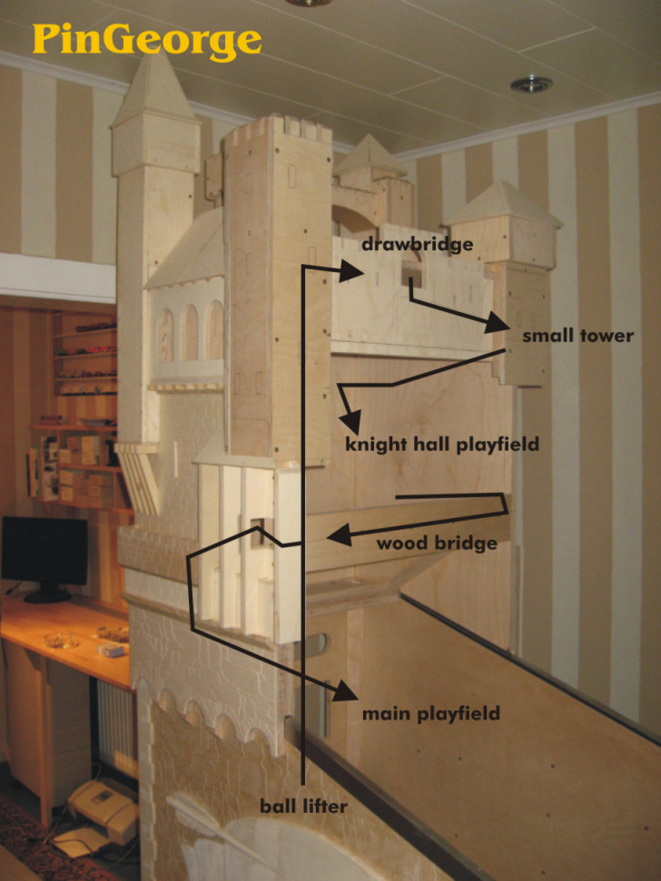

PinGeorge Geschrieben 14. Juni 2010 Autor Geschrieben 14. Juni 2010 Heute wurden weitere Arbeiten an der linken Burgseite gemacht. Auf dem Bild habe ich nun zur besseren Übersicht die geplante Kugelführung eingezeichnet.

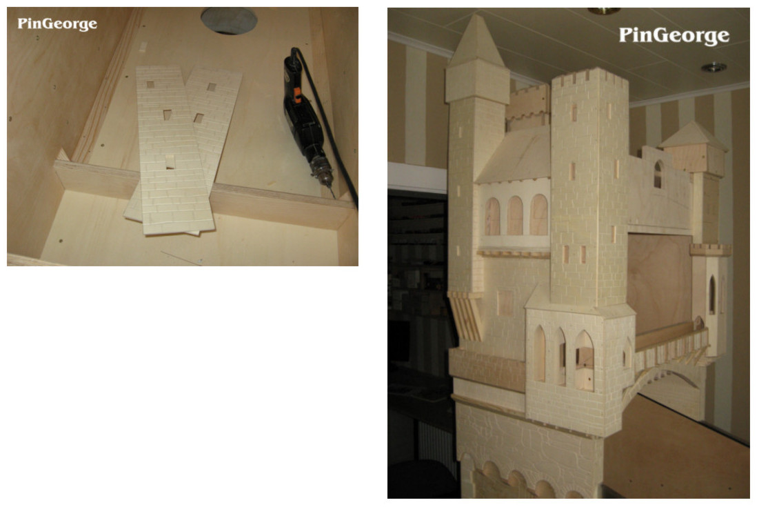

PinGeorge Geschrieben 16. Juni 2010 Autor Geschrieben 16. Juni 2010 Hi Martin, Antwort kommt gleich - erst etwas zu den Fortschritten, die linke Seite ist nun fast fertig. Bild 1: Die Holzbrücke ist in Arbeit und darunter wurde die Frontblende eingebaut. Alles passt von der Optik her und der TFT Monitor wird fast unsichtbar. Trotzdem bleibt die komplette freie Sicht auf die gesamte Glasscheibe erhalten. Bild 2: Die gesamte Ansicht von links; das untere Eckhaus ist fertig; wo die Kugel um die Ecke durchlaufen kann. Nun zu Deinen Fragen: 1. Mein MM bleibt nicht gleich dem originalen Vorbild. Ich werde nur einige wenige Sachen vom Original übernehmen; wie wahrscheinlich das komplette untere Playfield. Es wird eine Kombination aus Animation mit klassischen Spielelementen geben. 2: Die Kugel wird mit einer Linearachse und passender Spindelsteigung versehen nach oben befördert. Es können hierbei immer zwei Kugeln gleichzeitig nach oben befördert werden. Oben wird ein Magazin vorhanden sein in dem immer! vier Kugeln bevorratet sein werden. Es ist also zunächst mal alles unabhängig vom Spielmodus! Wenn z.B. bei einem Reset der Flipper noch irgendwo anders Kugeln hat werden diese ausgeworfen und dann unten von der Balltruhe zum Lifter geleitet. 3. Alles soll neu werden - ich kann mich hier jedoch noch nicht festlegen; es kann sein das ich die Basis vom originalen MM übernehmen kann oder werde. 4. Alles für diesen Pin wird neu erstellt - auf Basis des originalen P2K Sytems - wobei bei der Hardware einiges von mir geändert werden wird. So soll und wird es auf jeden Fall eine ganz andere Prism Card geben die dann auch von mir speziell für meine beiden P2K Projekte hergestellt werden wird. 5. Alles ist schon seit einem Jahr in meinem Kopf - dies ist auch der Grund warum ich momentan das WB Projekt ruhen lasse. Sobald der Rohbau vom MM fertig ist geht es wieder an den WB - der soll Hardware mässig bis Ende 2010 fertig werden da ich dann in Schritten die Software testen möchte. Gruß an Dich George

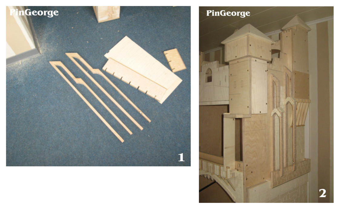

PinGeorge Geschrieben 17. Juni 2010 Autor Geschrieben 17. Juni 2010 Bild 1:Weitere Bauteile wurden heute angefertigt für die rechte Seite. Obwohl diese Seite gegen der Wand steht mache ich trotzdem viele Details - vielleicht steht der Pin ja eines Tages frei im Raum. Bild 2: Die neu eingebauten Teile, morgen wird der letzte Eckturm gesetzt.

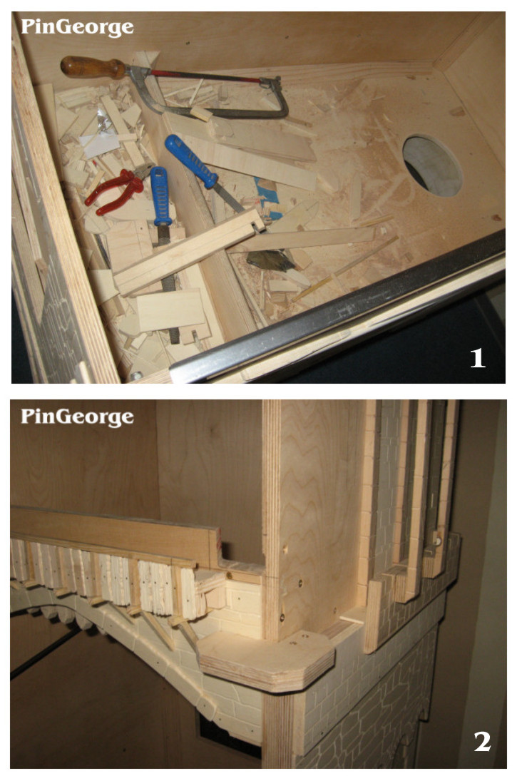

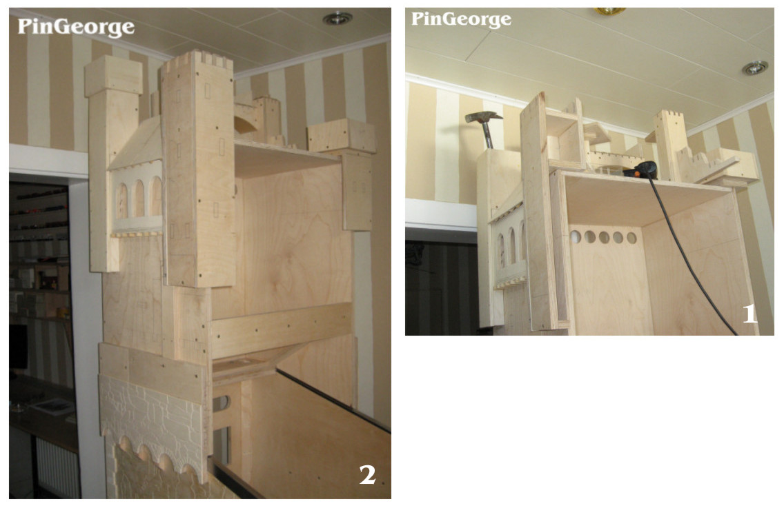

PinGeorge Geschrieben 18. Juni 2010 Autor Geschrieben 18. Juni 2010 Bild 1: Nach vielen Sägearbeiten sieht es nun so im Cabinet aus. Bild 2: Der letzte Eckturm wird gesetzt, die Grundplatte ist befestigt, der Ausschnitt für den Kugelrücklauf ist geschnitten bevor die weiteren Arbeiten erfolgen.
PinGeorge Geschrieben 18. Juni 2010 Autor Geschrieben 18. Juni 2010 Rechte und linke Seitenansicht mit dem fast fertigen Turm...... morgen werden noch die Einfassungen zum Cabinet gemacht und dann kommen alle gravierten Steinplatten an die Burg.
