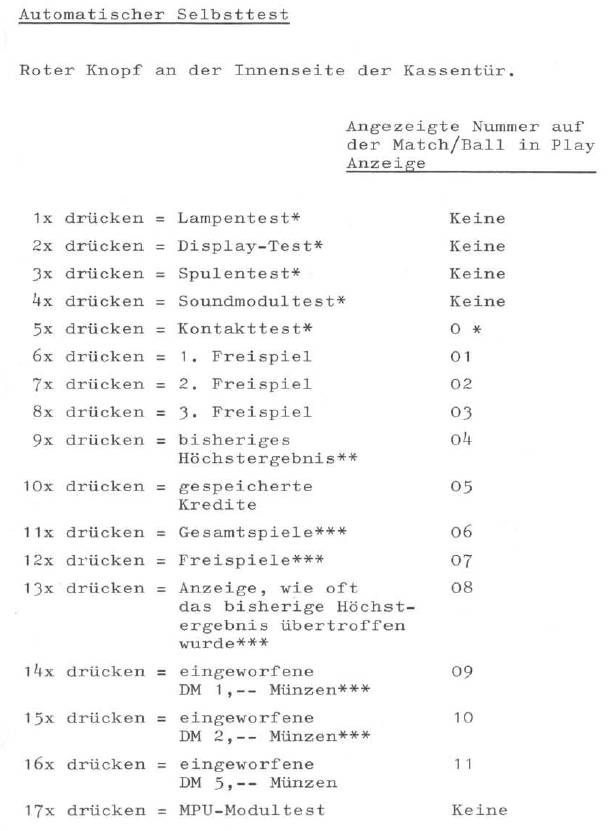

Volley Geschrieben 17. August 2013 Teilen Geschrieben 17. August 2013 Anleitung für den Selbsttest und die Freispieleinstellung: Link zu diesem Kommentar Auf anderen Seiten teilen Mehr Optionen zum Teilen...
Volley Geschrieben 17. August 2013 Teilen Geschrieben 17. August 2013 Für Freispiel müssen folgend DIP-Schalter eingestellt werden: Schalter 6 und 7 auf ON Schalter 14 und 15 auf ON Link zu diesem Kommentar Auf anderen Seiten teilen Mehr Optionen zum Teilen...

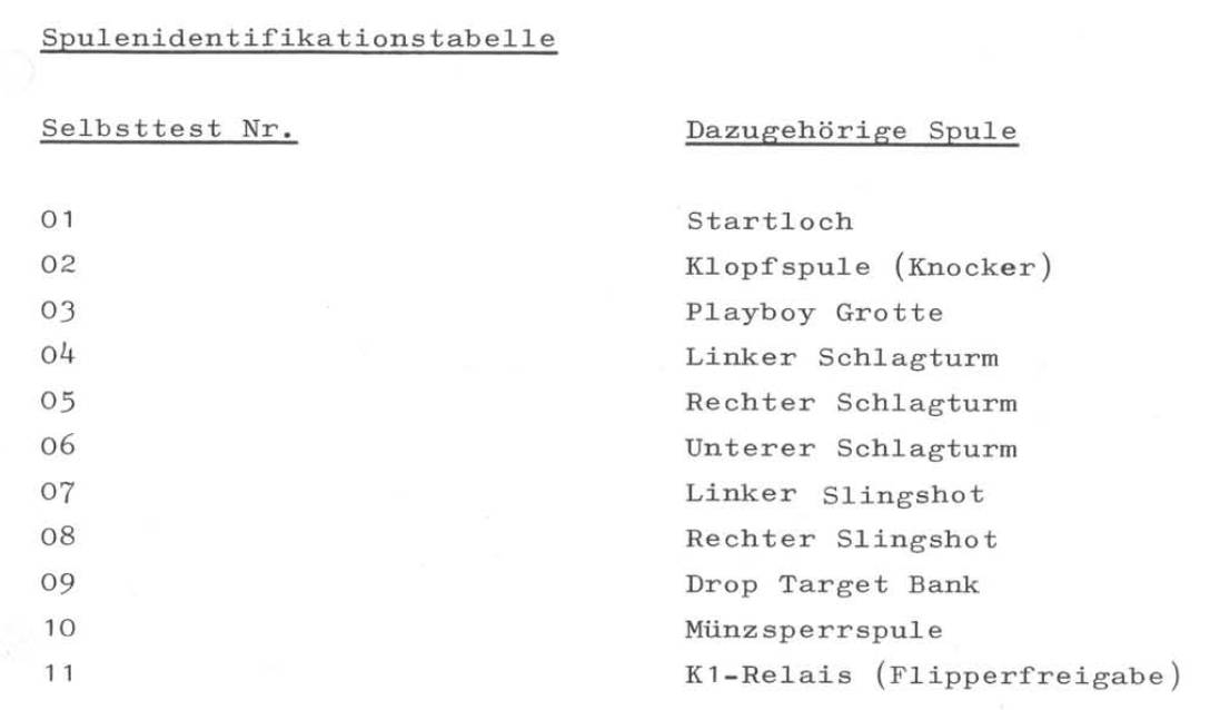

Volley Geschrieben 18. August 2013 Teilen Geschrieben 18. August 2013 Wenn Du in den Spulentest gehst (siehe Beschreibung oben, Selbsttest, 3x drücken), macht es dann klack? Das Klack solle kommen wenn die 02 auf dem Display angezeigt wird. Link zu diesem Kommentar Auf anderen Seiten teilen Mehr Optionen zum Teilen...
jäger und sammler Geschrieben 18. August 2013 Autor Teilen Geschrieben 18. August 2013 es kommt kein klack bei 02 test ist die spule kaputt? Link zu diesem Kommentar Auf anderen Seiten teilen Mehr Optionen zum Teilen...
Volley Geschrieben 18. August 2013 Teilen Geschrieben 18. August 2013 Kann gut sein. Die müsste unten im Gehäuse an der rechten Seite sein. Wenn Sie defekt ist erkennst du das ganz leicht an der Farbe Meisstens machen die Aufsteller aber einfach nur ein Kabel an der Spule ab weil sie das klacken stört.. Link zu diesem Kommentar Auf anderen Seiten teilen Mehr Optionen zum Teilen...
jäger und sammler Geschrieben 18. August 2013 Autor Teilen Geschrieben 18. August 2013 die 2 gruenen und der schwarze kabel sind dran spule sieht noch gut aus Link zu diesem Kommentar Auf anderen Seiten teilen Mehr Optionen zum Teilen...
