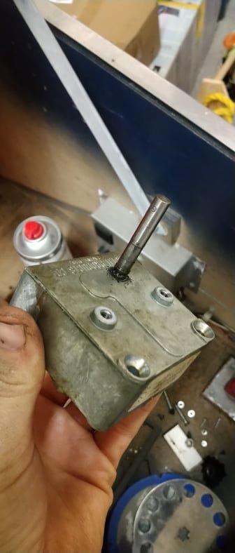

Muss ich morgen genau gucken. Ich habe ein viel größeres problem. Dieses Roulett ding in der mitte, hat einen Freilauf. Wenn der Motor die Scheibe drehen soll, müsste der Freilauf sperren. Das tut er aber nicht, da die welle auf der er läuft so weit eingelaufen ist, das er nicht packt. Doch dieses getriebe mit oder ohne Motor ist nicht mehr zu bekommen. Wo soll uch das jetzt her bekommen. Oder kann ich nur die Welle austauschen.
Share this post
Link to post
Share on other sites
Schau mal in die diversen Shops oder bei marcospecs.com
Wenn Du das Teil da nicht bekommst, bleibt noch der Weg zum Schlosser..
Share this post
Link to post
vor 9 Stunden schrieb Timbonade:
Hast mal ein Foto von dem Teil in ausgebautem Zustand.

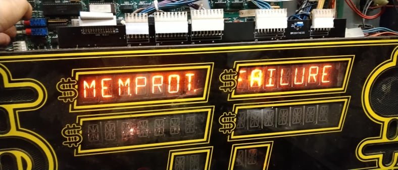

So nach dem vielen geschreibe fangen wir mal an als hätte ich den flip(mehr zu anfang hat er novr gerade erst bekommen.
Fehlerliste: Im Kontakttestmodus werden Bumper rechts, Flipperarm links und oberer Flipperarm rechts nicht erkannt.

Roulett dreht sich nicht mehr, da die welle auf der, der Freilauf sitzt zu stark eingelaufen ist. siehe Bilder.
Wenn die Kassentür geschlossen ist, und man die Systemtest taste drückt, wird wie auf dem Bild zu sehen Mem.Prot. Failture angezeigt.

Das ist die gleiche Technik. Auch der MonteCarlo von Gottlieb hat das Teil. Sind etwas anders aufgebaut. Das von meinem Speakeasy funktionierte auch nicht. Die Platine wo die Kontakte drauf schleifen war nicht richtig befestigt und eierte. Dort fehlten zwei Schrauben und zwei waren nicht fest gezogen. Es drehte wie ein Sack Nüsse. Ich habe es gereinigt richtig gesäubert um wieder zusammengebaut wie es muß. Es läuft wie neu. Ich denke das hier einfach mal alles wieder so zusammengebaut werden muss und alles mal richtig gesäubert werden muss. Wenn das Ganze so wie bei meinem Bally ist. Schau mal nach dem Tilt. Es kann sein das der mit den Schaltern dort mit dran hängt. Da sollten auch alle Kabel und Dioden einwandfrei sein. Ist aber hier nur eine Vermutung. Weil die Kisten sich hier sehr ähnlich vom Aufbau sind. Ich meine der Jokerz hätte auch so ein Rad.
so schlimm ist die Welle jetzt auch nicht. Ich habe meine mit schleiffilz wieder hinbekommen. Und sie Arbeitet einwandfrei. Und das hat mit ein Kollege gegeben der Schlosser ist. Die Welle sah aus wie neu. Hier kein WD 40 nehmen sondern Silikonspray. Das nimmt nicht soviel Staub und dreck auf. Einfach damit abwischen. Die Zahnräder auch satt einsprühen. Da kommt ein Dreck raus. Kannst auch erst mal Bremsenreiniger nehmen für die Zahnräder. Und dann Silikonspray.
hat die Welle Axiales Spiel????? Ich habe meine Welle in ein Akkuschrauber eingespannt. Und immer vorsichtig hin und her. Irgendwann war die wieder frei. Und drehte wie wild. Ich habe Silikonspray genommen. Schlosser sagte demnächst Teflon Trocken Schmiermittel .

Memprotekt. Du hast ja an der MPU gearbeitet. Hier kannst Du mal die IC an den Originalen Sockeln vorsichtig rausnehmen. Die Kontakte der Sockel durchklingen ob Sie Verbindung zur Platine haben. Auch wenn Sie gut aussehen. Die IC wieder richtig in die Sockel drücken. Hier sollte ein Kontaktproblem bestehen. Das wäre eine moglichkeit.Du solltest ja über der MPU auch ein Aux Soundboard haben. Hast Du da auch das Flachbandkabel wieder richtig aufgesteckt???? Alles anderen Stecker auch richtig drauf??? Oder hast es ausgebaut???? Zum
reinigen. Dann hier auch mal vorsichtig die IC nachdrücken. Mein Gottlieb mochte es nicht wenn man die Chips angepackt hat. Dann waren die im Eimer. Warum auch immer. Statische Aufladung. ??!!!!!
Ich glaube du verstehst nicht wie ich das gemeint habe, mit Bremsenreiniger habe ich alles sauber gemacht und mit silikonspray berabeitet, das ich das zeug so oder so
 immer da habe. Wenn ich den freilauf etwas höher auf der welle plaziere sperrt er einwandfrei und lässt sich auch super drehen, wenn er unten auf der Welle ist, wo er hin gehört, sperrt er nicht mehr da die Welle wie gesagt zu stark eingelaufen ist, das kan man auf dem bild auch sehen.
Das mit dem MEM.Protekt habe ich gefunden, das ist einfach nur das die Kassenklappe geschlossen ist, beim test muss sie auf sein.

Ja jetzt habe ich es gesehen. Schau ob Du , das ganze Teil mit Welle  bekommst. Habe ich schon öfters gesehen das esjemand anbietet. Das Unterteil ist zumindest das selbe wie bei meinem Bally. Ich denke das hier nur die Platinen mit den Kontakten anders sind. Meine, das Feld wo die Kugeln in die Löcher fallen und die Kontakte betätigen. Das was ich bei meiner Reparatur nicht raus gefunden habe war, wie man die Welle aus dem Gehäuse bekommt. Da unten ja das Zahnrad mit drauf war.

Ich habe schon die verschidensten arten dieser getriebe gesehen, aber bei allen war die welle etwas anders, wenn der wellendurhmesser bei allen gleich ist sollte es kein problem sein das um zu bauwn, wenn es gar nicht anders geht, nehme ich ein Wnkel getriebe aus dem modellbau. Muss dann nur wissen wie schnell sch die Welle drehen muss. die welle verlängern ware auch nicht das problem. Aber eine welle drehen lassen, sollte auch möglich sein.
Share this post
Link to post
Ich denke das hier alle auf einen Hersteller gesetzt haben was das Getriebe mit der Welle angeht. Schon aus Kostengründen zu der Zeit. Das einzige was sich hier unterscheidet sind die Platinen denke ich. Und die oberen Gehäuse wo die Kugeln in die Löcher fallen.

vor 10 Stunden schrieb Logger:
Das die sich geeinigt haben und alles gemeinsam in Autrag gegeben haben glaube ich eher nicht. Dazu waren sie zu sehr Konkurrenten. Das werden wohl Standartteile gewesen sein, die auch ganz anderswo verbaut wurden....

Also ich habe mehrere Flipper Ersatzteilhändler aus den USA Angeschreiben. Alles sagten mir dass damn den Motor noch kriegen kann, aber das getriebe nicht mehr. Auch wüssten sie nicht welches Getriebe aus einem anderen Flipper passen könnte. Und auch durch eigenes suchen, habe ich nichts gefunden was passt. Den entwerder ist das Teil nicht zu kriegen oder die welle ist komplett anders.
Ein Händer hat uns Deutsche sogar gelobt ich Zitiere  :
I wonder if you could find a local source to repair the shaft? Germans are the best engineers and machinists in the world, I imagine you could find somebody :)
Übersetzung: Ich wundere mich dass du niemanden in deiner nähe findest der dir die Welle repariert. Die Deutschen sind die besten Ingeneure und Maschinisten auf der Welt. Ich kann mir vorstellen das sie jemanden finden.
Ich habe die Welle jetzt zu einer firma gebracht die CNC Fräsarbeiten machen. Die melden sich Montag.
