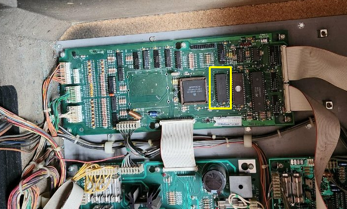

Volley Posted September 14, 2024 Posted September 14, 2024 Ton ist erst mal zweitrangig. Laut Handbuch (siehe oben) gibt es nur ein ROM für das Spiel auf Position U6. Ist da was?
Volley Posted September 14, 2024 Posted September 14, 2024 Auf dem Bild kann ich nicht wirklich was erkennen! Schon erst recht nicht die Positionen...
Guest Posted September 14, 2024 Posted September 14, 2024 Ich check das morgen... Hatte aber bisher nur Sound rom gesehen... die sind nämlich beschriftet mit strike master Sound... Eine mit game hatte ich nicht gesehen... fürchte dass das auch damit zu tun hat das er nicht ins Spiel geht....
Volley Posted September 15, 2024 Posted September 15, 2024 Das wäre die Position des Game Roms auf der CPU! Ist da was? Was macht er überhaupt? Zeigt er irgendwas was an? Was blinkt auf welcher Platine? Hast Du ALLE Sicherungen DURCHGEMESSEN (nicht nur angesehen)? Die Betterien sind/waren nicht ausgelaufen und haben alles verätzt?

Guest Posted September 16, 2024 Posted September 16, 2024 Dachte der u6 Baustein ist der rechte mit dem hellen Fleck oben drauf

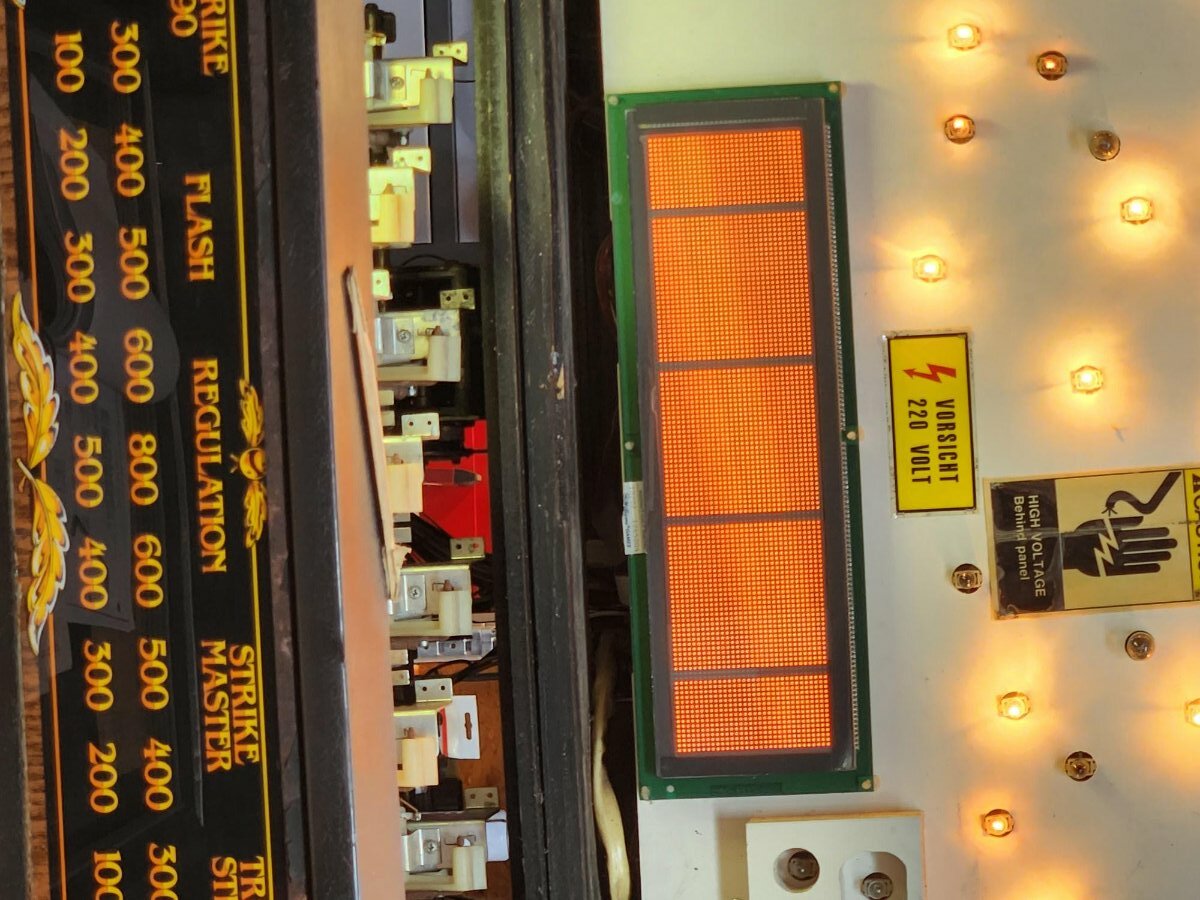

Guest Posted September 16, 2024 Posted September 16, 2024 Achso... es wird leider das ganze Display angezeigt....in vier Blöcken....
Guest Posted September 17, 2024 Posted September 17, 2024 Foto mach ich nachher mal... Hab Dir aber gestern auch ein Video gesendet in dem man viel sieht....
Volley Posted September 17, 2024 Posted September 17, 2024 Ah, stell das Foto trotzdem ein, vielleicht erkennt ja jemand noch etwas.... Zum Video: Sieht so aus als ob er in die Animation geht! Aber irgend etwas ist mit dem Display! Die Kabel sind alle dran und auch die ROMs sind am Display Controller drin? Hast Du evt noch ein anderes DMD zur Hand? Kontakte können nicht funktionieren da er nicht im Spiel ist!

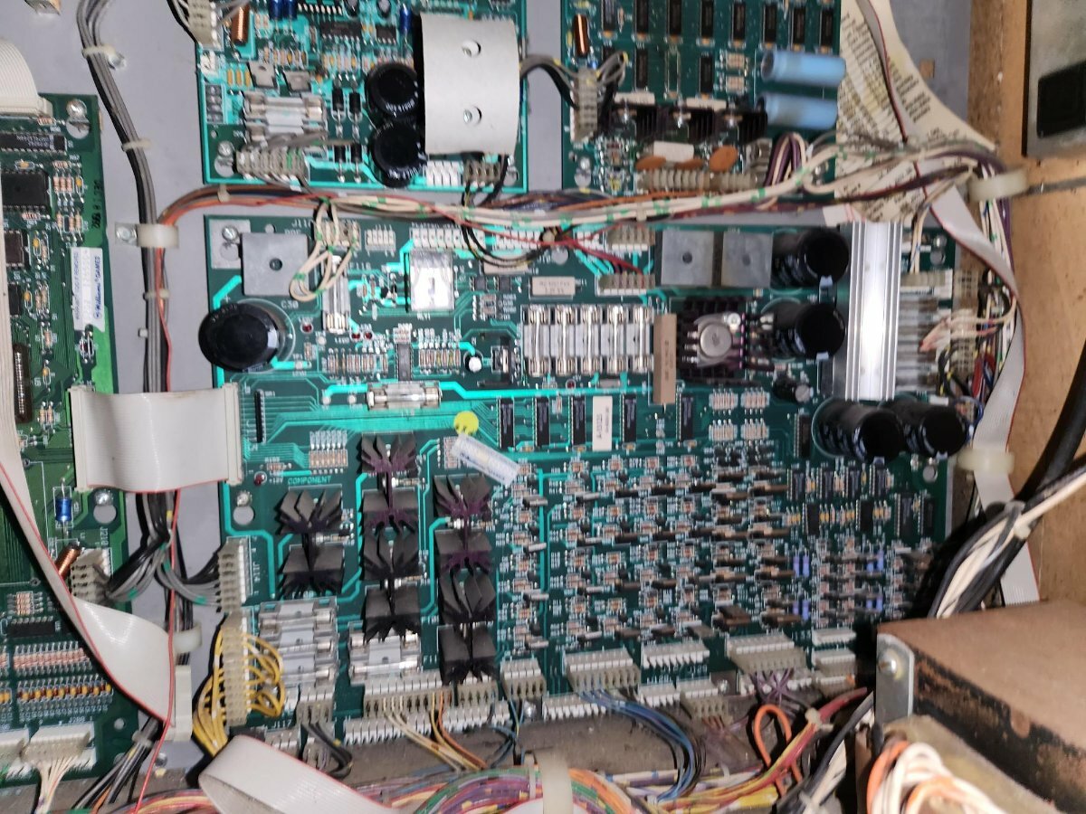

sunshine Posted September 17, 2024 Posted September 17, 2024 (edited) Also, die CPU (die Platine, wo die Batterien fehlen), ist erst einmal OK, da das Gerät in den Attract Mode geht. Daher Finger weg von den ICs dort. Viel mehr scheint aber nicht zu laufen. Weder das Soundboard noch der DMD Treiber für das Display funktionieren richtig. Das kann mehrere Gründe haben. Mach bitte ein Foto vom Powerdriverboard (die große Platine) im eingeschalteten Zustand und bitte so, dass man darauf auch was erkennt. Am besten mehrere Fotos aus der Nähe. Möglicherweise fehlen die 12 V digital, dann funktionieren keine Schalter und auch die anderen Boards nicht richtig. Die ROMs sind extrem selten kaputt, daher lass die in Ruhe. Das Fehlerbild wäre auch anders. Was du nebenbei auch prüfen kannst ist, ob die Flachbandkabel alle richtig auf den Steckern sitzen. Gruß André Edited September 17, 2024 by sunshine
Guest Posted September 17, 2024 Posted September 17, 2024 Hi André, Erstmal vielen dank für deine Einschätzung. Bilder werde ich morgen machen.... Kabel habe ich alle schon ab und dann gezubbelt....eigentlich fast alles Mechanische probiert... Bin guter Dinge... ärgern kann ich mich später noch....
Volley Posted September 19, 2024 Posted September 19, 2024 Bist Du sicher das die Kegelbahn eingeschaltet war als du fotografieret hast?
sunshine Posted September 19, 2024 Posted September 19, 2024 Es geht insbesondere darum, was die LEDs anzeigen, die überall auf der großen Platine sind. Die anderen brauchen wir im Moment nicht.
