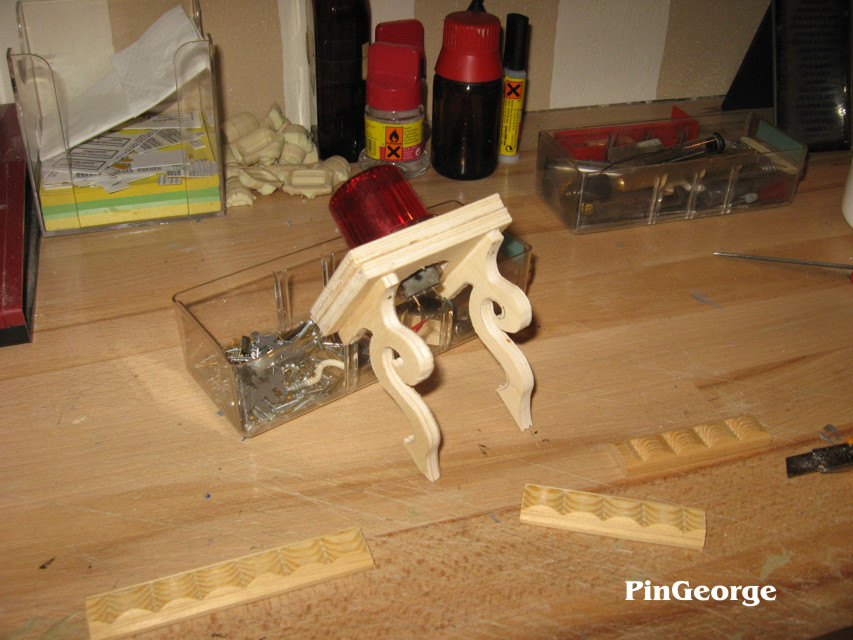

PinGeorge Geschrieben 1. Februar 2012 Autor Geschrieben 1. Februar 2012 Als letztes Teil musste dann nur noch eine Sache erledigt werden. Durch die Veränderungen an der plastic ramp wurde damals der rechte rote Flasher abgesägt. Hierbei musste nun der Kabelbaum neu hergestellt werden und mit dem alten Kabelbaum unter dem Spielfeld verbunden werden. Dabei soll der rote Flasher dann mehr rechts am Backboard befestigt werden. Hierfür habe ich mir nun aus Holzresten einen kleinen Wandsockel zugeschnitten auf dem dann der rote Flasher montiert wird.

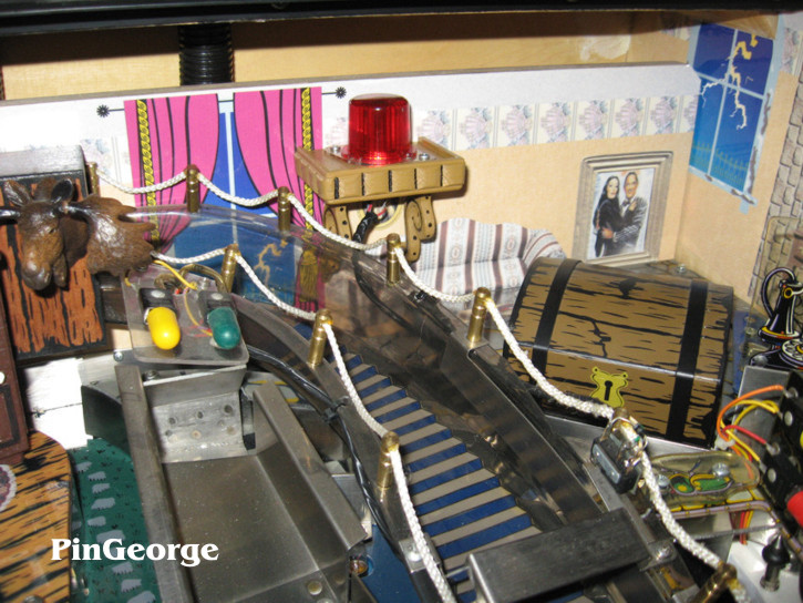

PinGeorge Geschrieben 1. Februar 2012 Autor Geschrieben 1. Februar 2012 Hier nun der fertige Wandsockel montiert am Backboard zwischen Rampe und Things Box.......
