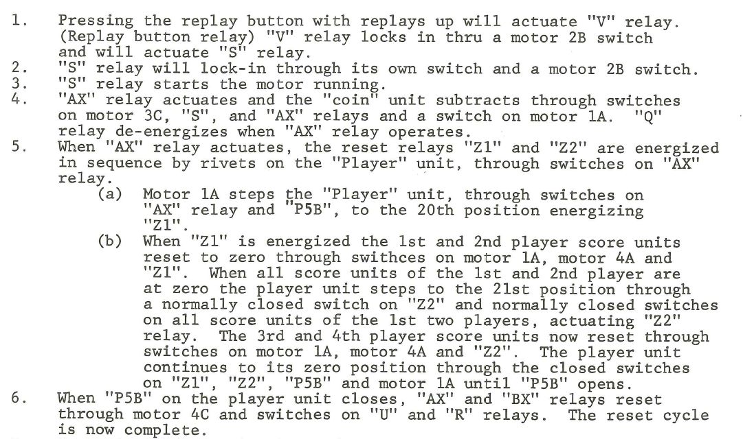

balbiena Posted December 4, 2014 Author Posted December 4, 2014 Hura der Frank war da !!! der Jet Spin Lebt! zickt noch ein bischen aber mann kann ihn schon spielen. Vielen Dank an Frank hätte ich nie hin bekomen, EM Gottlieb ist doch ganz schön Crasy, habe aber viel gelernt, denn ich habe ihn genau auf die Finger geschaut. Nochmal von mir vielen Dank an Frank. LG Thorsten War leider nur von kurzer Dauer, jetzt spinnt er total Score Motor läuft durch, und kein Spiel kann mehr gestartet werden" Frank meinte aber das die Unit Couin noch verstellt sein kann und wollte Jan Cloude noch um ein Foto Bitten. Für mich heist das erst mal warten, da ich kein Durchblick habe. LG Thorsten
Volley Posted December 4, 2014 Posted December 4, 2014 "Rappelt" er oben in der Backbox die Spieler durch (Lampen wandern über die Spieler) und setzt die Zählwerke auf "0"?
balbiena Posted December 4, 2014 Author Posted December 4, 2014 ja er rappelt oben durch setzt die Spieler auf Null aber Spieler 4 Leuchtet dauernd. LG Thorsten

Volley Posted December 4, 2014 Posted December 4, 2014 @Medusa: Die Coin Unit wird beim reset komplett zurückgesetzt und müsste dann einen Schritt vor machen (ein Spieler). Das macht sie leider nicht (immer). Drückt man beim Fehler noch einmal den Creditknopf spring sie einen Schritt vor. Es kann aber auch sein das der Fehler an der Pertinaxscheibe liegt und diese falsch eingestellt ist. Deswegen die Frage ob sie beim Start (1 Spieler) "nur" zurücksetzt oder auch einen Schritt vor macht. Es ist diese neue Coin Unit die die Endzahl in Pos 0 anzeigt! Da scheint beim Start der erste "Vorwärtsimpuls nicht sauber zu kommen!
Volley Posted December 4, 2014 Posted December 4, 2014 Das mit dem "Game Over" im Spiel könnte der Selbsthaltekontakt am Game Over Relais sein. Das ist der von dem ein Kabel zur Spule geht. Mach den mal sauber und schau ob der richtig schliesst und öffnet!
balbiena Posted December 5, 2014 Author Posted December 5, 2014 Hi Frank mir ist aufgefallen das auch bei einem neustart Spieler eins und 4 werden angezeigt die Endzahl angezeigt wird, drücke ich ein neuen Kredit dann läuft er normal. Hat die Anzeige der Endzahl uch dmit zu tun gibt es auch dafür ein Relais ? LG Thorsten
Volley Posted December 5, 2014 Posted December 5, 2014 mir ist aufgefallen das auch bei einem neustart Spieler eins und 4 werden angezeigt die Endzahl angezeigt wird, drücke ich ein neuen Kredit dann läuft er normal. Das ist ganau das was ich dir gesagt habe! Die Coin Unit bekommt den ersten Impuls nicht (immer)! Wenn 1+4 + Endzahl leuchten nochmal Start drücken! Ich schau mal woran es liegen könnte....
