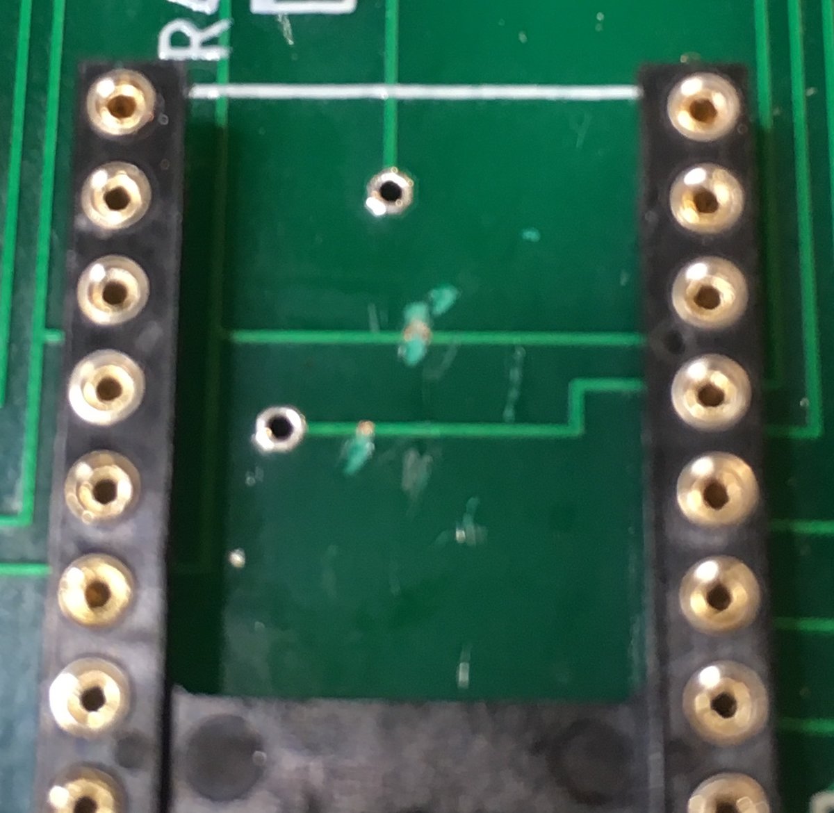

hausmeister Posted January 5, 2019 Posted January 5, 2019 (edited) Hallo Ralf, vielen Dank für die Mühe, die Du Dir gibst. Das wollte ich schon lange einmal sagen. Mit dem neuen System fährt mein Lisy35 nicht mehr hoch. der RasPi scheint in einem Boot-Loop zu landen. Erst leuchtet die gelbe Pi-Lampe, dann die rote Error-Lampe, bevor sie wieder ausgehen, und das Spiel von neuem beginnt. Mein Sol&Lamps-PIC habe ich vorher auf den neusten Stand (V4.07) gebracht, und wollte mit einem frischen, neuen System wieder weiter machen. Also habe ich das komplette Image heruntergeladen und neu auf die vorher formatierte SD-Karte gespielt. So habe ich es zwei mal hintereinander versucht. Vom Mac und auch vom PC (Ich dachte, da könnte sich ein Fehler eingeschlichen haben). Beide Systeme enden jetzt im Boot-Loop. Als nächstes kann ich das Sol-Update noch einmal versuchen. Leider muss ich dafür aber erst eine alte Lisy-Version (V5.006 habe ich noch) neu auf die SD-Karte spielen. Edited January 5, 2019 by hausmeister

bontango Posted January 5, 2019 Author Posted January 5, 2019 Das Image ist OK, habe gerade mal neu eine SD beschrieben und mit Frontier gestartet, läuft. Evtl ist etwas beim flashen schief gelaufen, odert das SOL PIC sitzt nicht richtig drin?!? Neu flashen kannst solltest du aber trotz bootloop auch mit dem neuen Image noch mal machen können. Du könntest auch einmal mit debug S1/dip7 ON starten, nach dem ersten loop über S3 (shutdown) runterfahren und mir die Debug Datei schicken
hausmeister Posted January 5, 2019 Posted January 5, 2019 (edited) Nach einem neuen PIC-Flash und dem V5.009-Image frisch aufgespielt hat sich leider nichts verändert. Der Fehler muss also an meinem Board liegen Vielleicht habe ich mit einem Schraubendrehen beim abhebeln des PIC die kleine Leiterbahn darunter beschädigt. Edited January 5, 2019 by hausmeister
hausmeister Posted January 5, 2019 Posted January 5, 2019 Der Fehler ist gefunden. Ich hatte eine Leiterbahn beschädigt.
