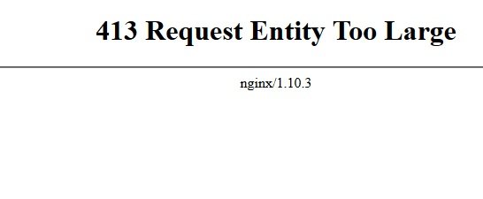

Volley Posted August 1, 2019 Posted August 1, 2019 Local Update geht nicht! Kann die tgz auswählen und das Update starten,aber dann kommt das hier:

bontango Posted August 1, 2019 Author Posted August 1, 2019 vor 2 Stunden schrieb Volley: Local Update geht nicht! Kann die tgz auswählen und das Update starten,aber dann kommt das hier: Mist, hatte den Fehler schon mal behoben ( cfg datei für webbrowser) aber nicht in das kleine Update aufgenommen. Das 'grosse' update ist aber oben: http://www.flipperkeller.de/lisy/LISY_Version_5_22-39.zip

bontango Posted August 1, 2019 Author Posted August 1, 2019 👍 dann kannst Dui ja die Dolly testen. aber das 'local update' wird weiterhin auf den 'too large' Fehler laufen, das muss ich noch im kleinen Update beheben Check für das flashen ist übrigens nicht möglich, auf welches PIC geflasht wird, wird ja über die Jumper festgelegt und da hab derzeit keine Möglichkeit das abzufragen.
Volley Posted August 1, 2019 Posted August 1, 2019 vor 25 Minuten schrieb bontango: aber das 'local update' wird weiterhin auf den 'too large' Fehler laufen, das muss ich noch im kleinen Update beheben Im großen ist es richtig? Hab erst eine Lisy upgedatet....

bontango Posted August 2, 2019 Author Posted August 2, 2019 vor 5 Stunden schrieb Volley: Ich weiss doch noch nicht einmal wirklich ob das Soundboard überhaupt OK ist. Bin morgen noch mal in der Halle. Ok, dann schau erst mal, hier auf alle Fälle schonmal das bereinigte 'kleine'update http://www.flipperkeller.de/lisy/lisy_update_5_22_39_2.tgz Da geht danach auch der Wlan-Client mode für den Flasher wieder und local update sollte dann auch funzen Wenn Du die alte SW Kombi ausprobieren willst, ist auch noch auf dem Server: http://www.flipperkeller.de/lisy/LISY_Version_5_18.ziphttp://www.flipperkeller.de/lisy/Sol_Lamps_Bally35.v414.hex
Volley Posted August 2, 2019 Posted August 2, 2019 Die alte Kombi passt definitiv? Hab ja zwei Lisys am Start. Könnte ja dann auf einer das alte drauf machen. Ich hab gestern das Full Update gezogen und aufgespielt. Die Fehlerbereinigte Version des kleinen Update muss ich jetzt nicht mehr einspielen, oder?
bontango Posted August 2, 2019 Author Posted August 2, 2019 vor 3 Stunden schrieb Volley: Die alte Kombi passt definitiv? Hab ja zwei Lisys am Start. Könnte ja dann auf einer das alte drauf machen. Also zusammen könne die laufen, und laurt Rene funzt damit die Dolly. vor 3 Stunden schrieb Volley: Ich hab gestern das Full Update gezogen und aufgespielt. Die Fehlerbereinigte Version des kleinen Update muss ich jetzt nicht mehr einspielen, oder? Dann geht das local update, aber beim Webflasher das Wlan nicht, nur Hostmode ... mit nem kleine update hinterher geht auch client Wlan
