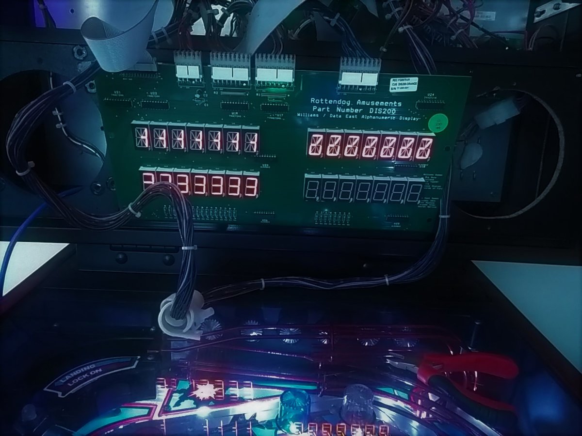

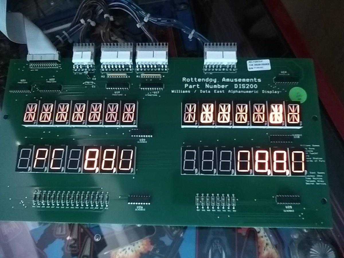

Scheisse, ich habe etwas kaputt gemacht.  Auf Englisch jetzt....
I was mounting the display, and something shorted on the back against a screw I didn't see.  Sparks :(
Now on power up I see the following, the top line should show "SD CARD FOUND"
I don't know if it's APC or display that needs repairing....

vor 16 Minuten schrieb Black Knight:
So my first bet would be on the display board.
Hast du (glucklicherweise) recht!  Ich habe meine alte Sys11 MPU rausgefischt, selber Problem.  Das ist einfacher zu reparieren und ich habe ziemlich viel Ersatzteile....

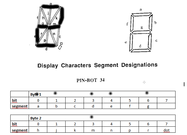

Bin gerade am Flughafen und daher etwas eingeschränkt. Ich habe mein Mapping vor einiger Zeit mal gepostet.
39 minutes ago, jabdoa said:
Nur über die Gesamtzahl der Displays müssen wir uns dann einig werden.
Ja, ich zähle zur Zeit nur gültige Displays. Ich kann das ändern wenn ihr wollt, aber frühestens in zwei Wochen.
Hallo Jan,
mein Mapping ist d, c, b, a, e, f, g, Komma für's erste Byte und j, h, m, k, p, r , Punkt, n für's zweite. Wir hatten dazu eine Diskussion am 5. Juli. Da hatte es auch für mich so geklungen, als wolltet ihr mein Mapping verwenden.
Frank
@Snux Wie geht's deinem Display? Hast du schon irgendwas repariert?
vor 6 Minuten schrieb Black Knight:
Teilweise.  4 segments fehlen noch.  Habe 5 ICs getauscht, jetzt sind mindestens 1 von 14 alpha-digits defekt.  Lohnt sich nicht weiter zu reparieren, hab' 'ne neue bestellt, kommt irgendwann naechste Woche.
Hast du die Sicherungen für die Hochspannung noch drin? Ansonsten kann ich mir gar nicht vorstellen, dass der Schaden so groß ist. Die Transistoren des Spaltentreibers könnten bei Kurzschluss sterben, aber der Rest sollte es eigentlich überstehen.
Mit einem Logiktester kann man das Zeug ja eigentlich gut prüfen. Kannst du die Typen der ICs erkennen?
Das kann ich nur auf Englisch :)
Yup, no high voltage.  How so much damage I don't know.  Originally digit select was the problem because all digits showed the same.  I replaced HCT244s and 240s, plus a couple of ULN2803.  That fixed most of the issues including some segment drives.  Now from the logic side everything is good, I can see with my probe.
The problem left is that I think one of the 14 alpha digits has some kind of internal issue.  I have 3 segments that won't light.  The same segment is bussed across all of them and even if I drive the segment manually (with the driver logic ICs removed) it doesn't work.  I have no way to tell which of the 14 is faulty without removing them all, and that is more work than I have time for.  I put it away and maybe look at it again in the cold winter months :)
Mich würde interessieren wozu sie die brauchen. Sind das bei dir Common Anode oder Cathode Displays?
Wir hatten vor einiger Zeit mal ein ähnliches Display  gemacht.
Allerdings brauchten die damaligen LED Elemente noch zu viel Strom, um sie direkt mit einem Lokiktreiber anzusteuern. Vielleicht ist das ja heute anders.
Ich habe ein Display abmontiert.  Gar keine Markierung.  Aber schematic habe ich (see attached).
scan.pdf
Vielen Dank.
Deren Displays scheinen tatsächlich viel weniger Strom zu brauchen, allerdings sind sie auch viel dunkler. Ich wollte die damals hell und rot haben - macht die F-14 gleich noch etwas aggressiver.
