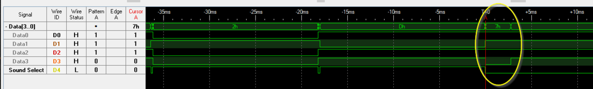

bontango Geschrieben 15. Juni 2020 Geschrieben 15. Juni 2020 Logikanalyzer bestätigt den Fehler ! der Log lügt, in der real world ist der Pulse hier nur 3ms! lang 😑 Aber gut dass ich den Fehler jetzt nachvollziehen kann. Ich denke das ist ein Bug in meinem LISY code, hängt wahrscheinlich mit der Tonsequenz davor zusammen, dass er sich in diesem Spezielfall verschluckt Wird von Anfang an drin gewesen sein, d.h. aber wohl auch dass Du der erste bist der LISY35 im Startreck einsetzt. Ich schaue Heute Nachmittag mal und melde mich
