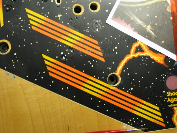

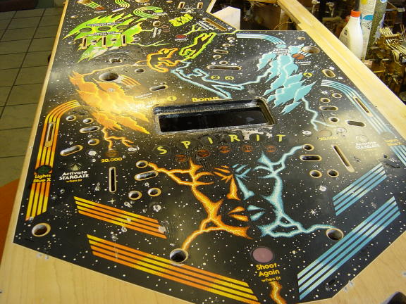

Hier das Spielfeld in der komplett geschliffenen Form , die Bohrungen der Posts wurden geglättet , und die Schwarz und gelben Bereiche Vorgepinselt !
Hier sehen wir den Tom , der ist hier lleicht verfremdet da er unerkannt bleiben wollte .............nun stell dich mal nicht so an mad.gif , komm her du Schurke .........na also wer sagt´s denn lampe_blau.gif
Hier noch ein weiterer Anonym bleiben zu wollender Zeitgenosse whistling.gif
Nun ja , die Pünktlies stellen nicht nur für uns eine Schwierige Sache dar , der Tom übte hier schon mal die sequentielle Puntierung mittels Stahlnadel

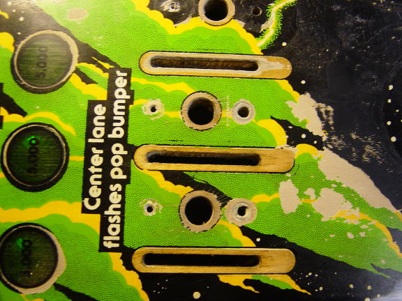

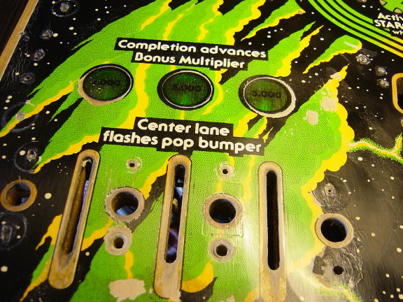

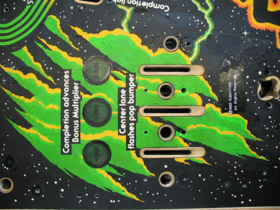

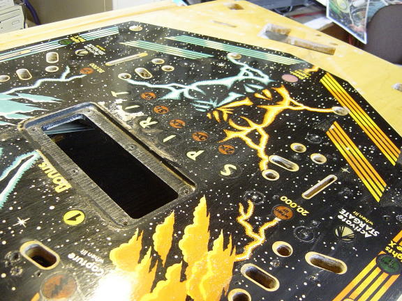

Hier mal ein paar nicht entgültige Bilder , zeiegen aber den Fortschritt den das Gerät macht , bin überaus zufrieden , wie gesagt noch nicht fertig und Ränder die hier noch krakelig aussehen werden noch nachgezogen !
Hier ein zweites Bild
Und hier :
Man beachte den Wiederhergestellten Schriftzug " Gottwald All Links Reversed " ohmy.gif

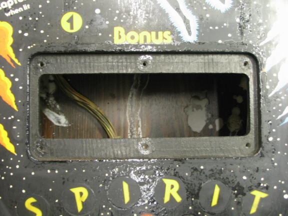

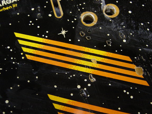

Das Bonusdisplay vorher ...
...und nachher :
Der untere Orangebereich vorher :
und nachher:
