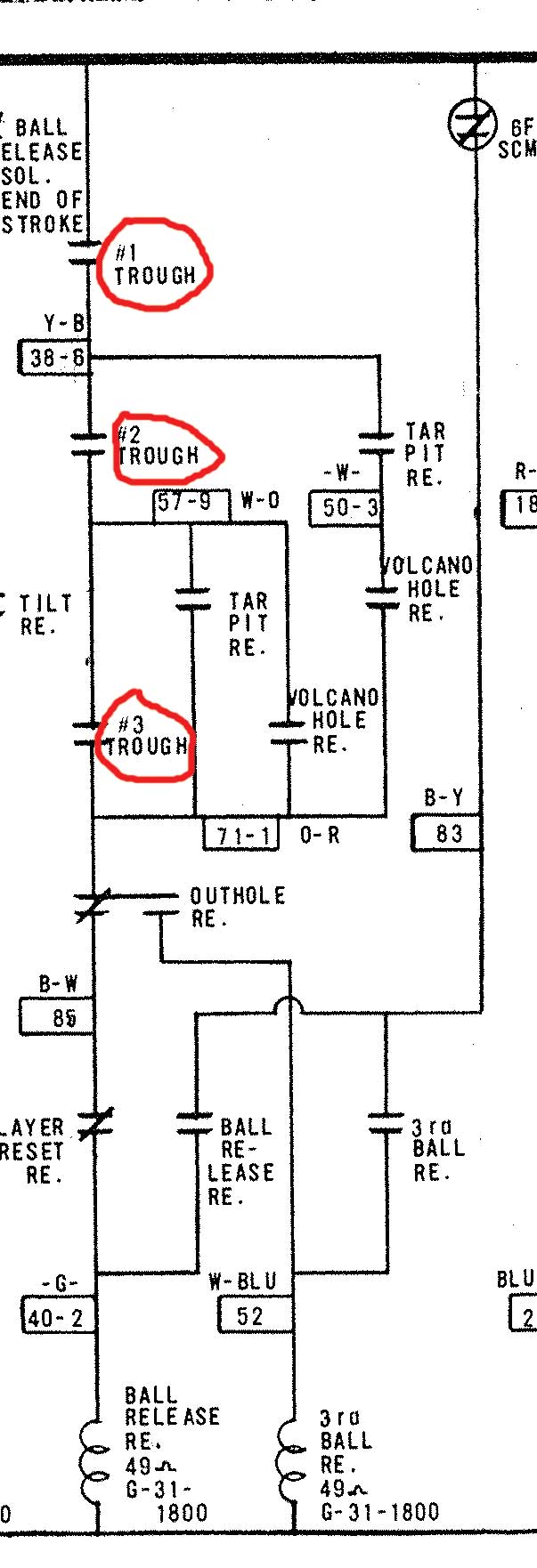

Volley Geschrieben 6. November 2011 Geschrieben 6. November 2011 OK, ich fasse mal zusammen: - Ballcount Unit zählt (mechanisch) einwandfrei auf und ab (Reset), Kontakte OK - Playerup Unit zählt (mechanisch) einwandfrei auf und ab (Reset), Kontakte OK - Ball im Krater wird einwandfrei erkannt, Törchen öffnet und schliesst richtig - Ball im Vulkan wirde einwandfrei erkannt (Lauflicht startet mit Ball) Damit schliesse ich, zumindest vorerst, dort einen Fehler aus. Bitte schalte den Flipper aus und öffne die Scheibe über dem Spielfeld. Denn heb das Spielfeld etwas an zund zieh es etwas nach vorne, so das es aufliegt. Dann Kannst Du vorne zwei Schrauben lösen um das Apron (den Blechdeckel) vorne zu entfernen. Wenn Du das gemacht hast, siehst Du in der Kugelrinne drei Kontakte, welche geschlossen sein müssen wenn eine Kugel drauf liegt. Ohne Kugel müssen sie offen sein! Ist das so?

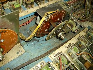

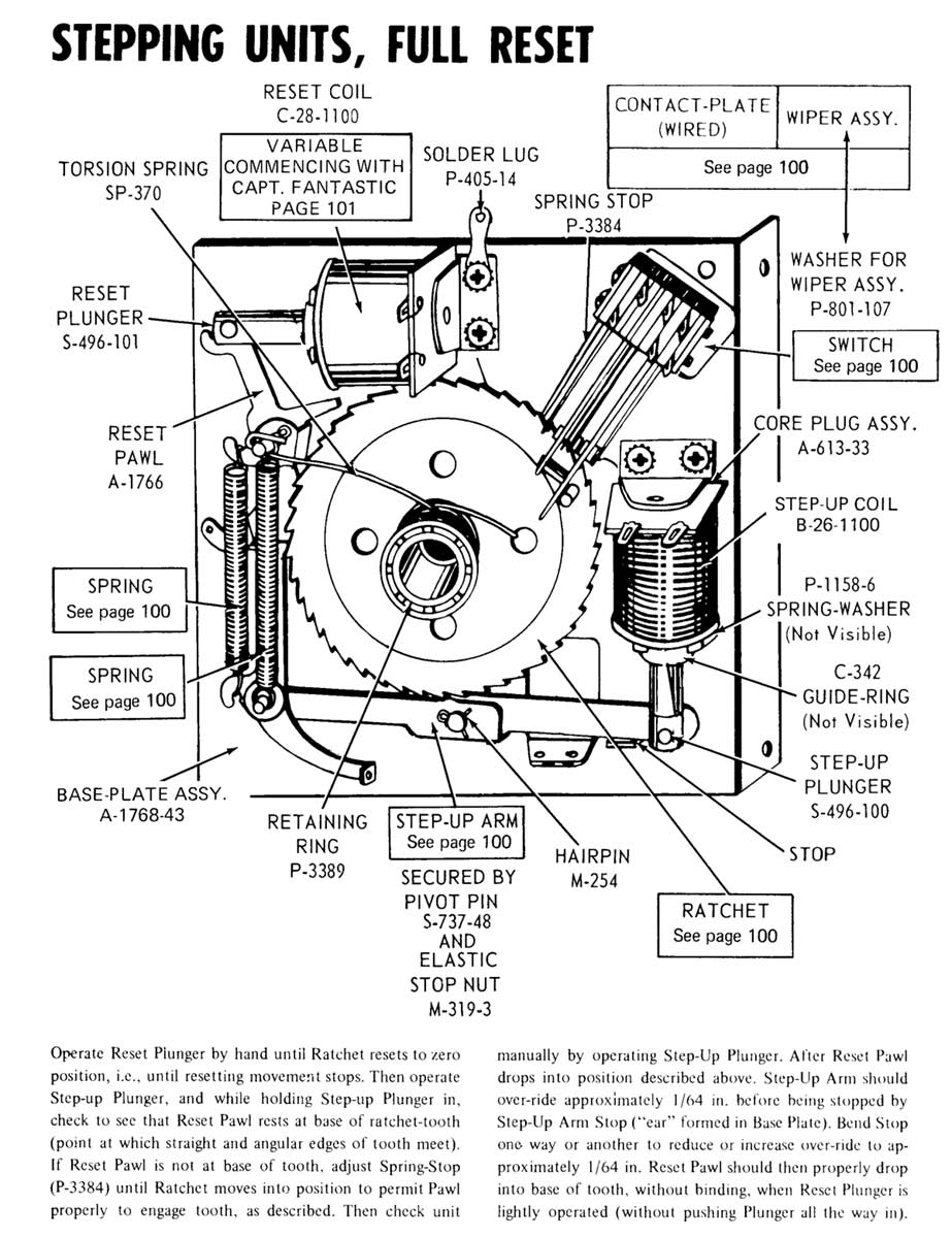

Volley Geschrieben 6. November 2011 Geschrieben 6. November 2011 Der Reset muss funktionieren! Schau mal auf das Bild. Die Spule rechts zählt immer einen Schritt auf, die Spule oben resettet komplett! Das musss funktionieren! Wenn er keinen Reset macht: ist die Feder richtig gespannt?

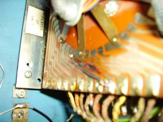

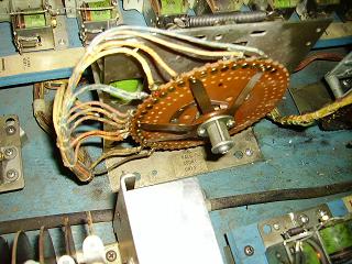

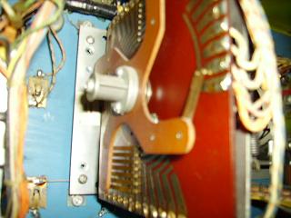

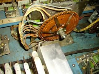

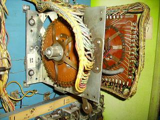

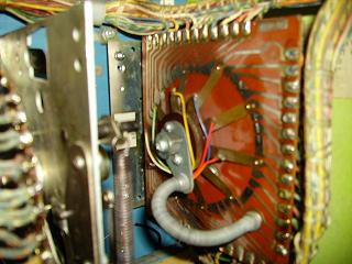

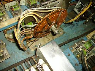

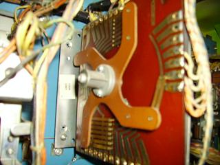

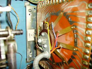

Horst Geschrieben 6. November 2011 Autor Geschrieben 6. November 2011 Von Hand kann ich resetten ( Plunger der Spule von Hand drücken ). Feder ist auch zu spüren. Ich nehme an die Spulen werden bei Spiel Start nicht angesteuert und zwar beide ( Ballcount Unit und Playerup Unit ) Hier die Bilder:
Horst Geschrieben 6. November 2011 Autor Geschrieben 6. November 2011 (bearbeitet) Bearbeitet 6. November 2011 von Horst

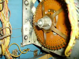

Horst Geschrieben 6. November 2011 Autor Geschrieben 6. November 2011 (bearbeitet) Bei dieser Coin Unit waren die untersten 3 Schleifer weggebogen. Bearbeitet 6. November 2011 von Horst
Horst Geschrieben 6. November 2011 Autor Geschrieben 6. November 2011 Hier nochmal die Player Up Unit, welche ich geflickt habe.
Horst Geschrieben 6. November 2011 Autor Geschrieben 6. November 2011 Eine Leiterbahn war unterbrochen
Horst Geschrieben 6. November 2011 Autor Geschrieben 6. November 2011 (bearbeitet) Zu den Schaltwerken: Im Prinzip, als ich den Pin bekam, ging eigentlich alles, zumindest vom Gefühl her. Außer die 3 Bälle hat er von Anfang an gleich rausgeworfen. Er hat aber alle 3 Bälle immer auf einem Player abgespielt, so wie es sein soll. Er hat auch immer alles resettet. Er kam durcheinander als ich bemerkte das er die 10.000 Stelle nicht mitzählt und an der Player Up Unit die Leiterbahn nachlötete und später alle Kontakte reinigte. Gruß Horst Bearbeitet 6. November 2011 von Horst

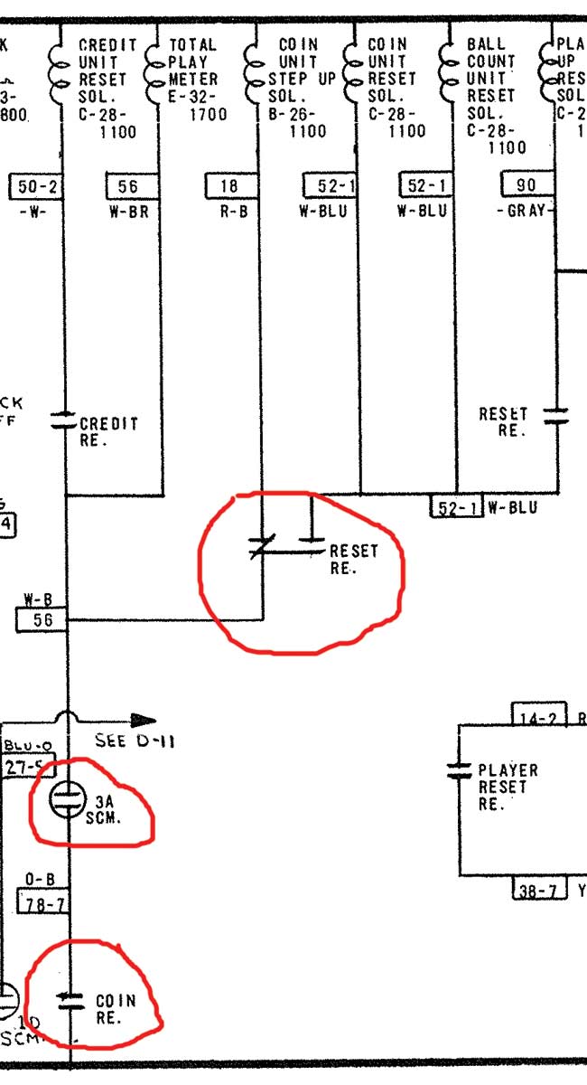

Volley Geschrieben 6. November 2011 Geschrieben 6. November 2011 OK, damit sind das Coin Relay und der Scoremotor aussen vor. Bleibt noch das Reset Relay (auf der Bodenplatte!). Bitte kontrolliere mal ob das beim Start anzieht. Falls ja kontrolliere bitte die Kontakte an diesem Relais.
Horst Geschrieben 6. November 2011 Autor Geschrieben 6. November 2011 (bearbeitet) Das Reset Relais wird angesteuert und startet den Score Motor. Allerdings das Player Reset Relais wird offenbar nie angesteuert und wenn ich die Platte bewege um die Kontakte zu öffnen bzw. schließen passiert nichts. Bearbeitet 6. November 2011 von Horst
