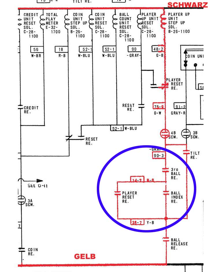

Volley Geschrieben 6. November 2011 Geschrieben 6. November 2011 Das Player Reset Relais wird durch den Endschalter der Ball Count Unit geschaltet. Wenn die nicht richtig resettet (oder der Kontakt nicht richtig schliesst) wird das Player reset Relais nicht anziehen!
Volley Geschrieben 6. November 2011 Geschrieben 6. November 2011 Hast Du ein Messgerät welches Widerstands bzw Durchgangsmessungen machen kann?
Volley Geschrieben 6. November 2011 Geschrieben 6. November 2011 Dann piep doch bitte mal das SCHWARZE Kabel von der Sicherung zu den Reset Spulen an den Schaltwerken durch. Sind die OK (0 Ohm)?
Horst Geschrieben 6. November 2011 Autor Geschrieben 6. November 2011 Gut, es gibt 2 schwarze Kabel an 2 Sicherungen. Die Sicherung 2. von rechts hat Durchgang zu der Masse der Spulen, die rechte Sicherung nicht. Habe mal die die Spule der Ball Counter Unit wärend eines laufenden Spiels von Hand weitergedrückt, dabei hat das Player Reset Relais angezogen. Im Moment kann ich auch kein Spiel mehr starten, es rührt sich nichts mehr.
Volley Geschrieben 6. November 2011 Geschrieben 6. November 2011 Vorsicht mit der zweiten Sicherung! Das ist mit Sicherheit die 8A Sicherung für die 220V!
Volley Geschrieben 6. November 2011 Geschrieben 6. November 2011 Habe mal die die Spule der Ball Counter Unit wärend eines laufenden Spiels von Hand weitergedrückt, dabei hat das Player Reset Relais angezogen. Welche der beiden Spulen? Up oder down?

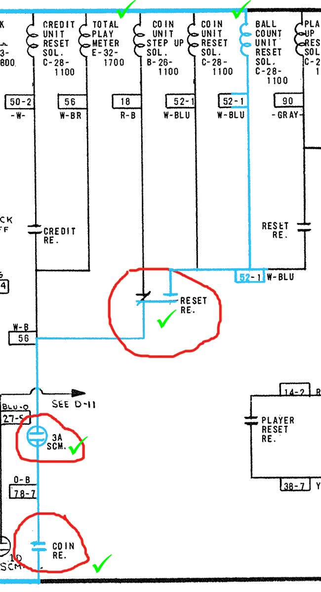

Volley Geschrieben 6. November 2011 Geschrieben 6. November 2011 Horst, wir haben nun alles durch was die Spulen betrifft! Die Kontakte am Scoremotor und am Coin Relais müssen OK sein weil Du sagtest das der kleine Zähler zählt. Ebenso sagtest Du das due Kontakte am Reset Relais OK sind und Du hast die schwarze Rückleitung gemessen und für OK befunden Du könntest jetzt eigendlich nur noch die Spule selbst durchmessen (1 Kabel ablöten) und checken ob die Spule OK ist. Ansonsten haben wir den kompletten Stromweg durch! Wenn die Spule OK ist, würde ich mir noch einmal den Kontakt am Reste Relais genauer ansehen und eventuell auch durchpiepsen ob er schaltet (weiss-schwarz auf weiss-blau).

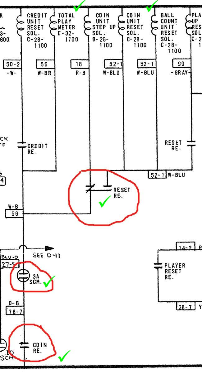

Volley Geschrieben 6. November 2011 Geschrieben 6. November 2011 Schau dir mal die Grafik drei Post höher an. Der Strom kommt von unten und geht über einen Kontakt am Coin Relais (zieht an wenn Du ein Spiel startest oder 50Pf einwirfst). Dann geht der Strom über einen Kontakt am Scoremotor (Paket 3 Position A) Diese beiden müssen Ok sein weil du ja sagtest das das kleine Zählwerk mitzählt! Dann geht der Strom über einen Kontakt am RESET RELAIS (NICHT Player Reset Relais) und von da schliesslich zu den Resetspulen von COIN UNIT, BALL COUNT UNIT und PLAYER UP UNIT! Von da schliesst der Stromkreis über das schwarze Kabel wieder. Wenn die Spulen OK sind kann der Fehler eigendlich nur an einem Kontakt am RESET RELAIS (NICHT Player Reset Relais) liegen! Das kannst Du aber auch durchpiepsen! Bitte Strom ab und auch das RESET RELAIS dann von Hand schalten um zu sehen ob der Kontakt OK ist!
Volley Geschrieben 6. November 2011 Geschrieben 6. November 2011 Hier noch mal der Strompfad in blau...
Volley Geschrieben 6. November 2011 Geschrieben 6. November 2011 Coin Unit im Plan LINKS daneben, Player Up Unit im Plan rechts daneben! Die resetten gleichzeitig!

Volley Geschrieben 7. November 2011 Geschrieben 7. November 2011 Gut, dann musst Du jetzt messen. Bitte die blau markierten Kabel so verfolgen wie im Plan. Strom ausschalten und los gehts. Denk dran das Du evt Relais oder den Scoremotor von Hand betätigen musst. Ich würde an der Spule anfangen und mich nach unten "durchmessen".
Horst Geschrieben 7. November 2011 Autor Geschrieben 7. November 2011 So, Frank, habe jetzt die Kabel überprüft, war alles ok. Habe mir dann den Score Motor und die gefühlten 1000 Kontakte vorgenommen und beim 3. Kontaktbündel von hinten gesehen, etwas beim starten, von Hand an den Kontakten etwas nachgeholfen ( höher gedrückt ) und schon resettet er alles. Allerdings ist er länger nicht aus dem 1. Ball rausgekommen, hat irgendwann mal auf 2. Ball geschaltet und ist dann da ewig nicht mehr rausgekommen ( Kugel kommt immer wieder ). Hat das vielleicht was mit dem "Game Over Interlock Relais" zu tun ? Davon abgesehen hat er wieder alle 3 Bälle gleichzeitig rausgeworfen. Ich finde den Fehler schon, ich muss nur wissen wo ich suchen soll. Gruß Horst
Volley Geschrieben 7. November 2011 Geschrieben 7. November 2011 Bitte immer ein Problem nach dem anderen, sonst verzetteln wir uns aus der Ferne... Den Kontakt am Scoremotor (3 Cam, genau wie du geschrieben hast) hab ich nach deinen Schilderungen aussen vor gehabt. Der schaltet nämlich gleichzeitig auch das kleine Zählwerk (im Plan Total Play Meter). Aber egal. Zur Weiterschaltung solltest Du dir zuerst mal alle Kontakte am "Ball Index" Relais auf der Bodenplatte ansehen. Dieses "Ball Index" Relais muss anziehen sobald Du irgendwo Punkte holst. Also: - Zieht das Ball Index Relais an wenn es irgendwo Punkte gab? - Sind alle Kontakte am Ball Index Relais OK (durchpiepen)? Anbei der Plan für die Weiterschaltung bei einem Spieler! Dazu noch ein paar Anmerkungen: Darstellung alles Schalter in stromlosen Zustand (Reöais NICHT angezogen)! Ball Index Relais => Zieht an sobald Punkte geholt werden Ball Releas Relais => Zieht ann wenn Ball im Outhole liegt 3rd Ball => Zieht an wenn der 3 Ball aus geht, d.h. ENTWEDER wenn alle 3 Kugeln unten sind, ODER wenn 1 Kugel im Vulkan oder im Krater liegt und zwei Kugeln unten sind ODER wenn 1 Kugel im Krater UND 1 Kugel im Vulkan liegt und die dritte Kugel aus geht! Schau bitte mal ob diese Relais sauber arbeiten und die Kontakte dort alle OK sind!

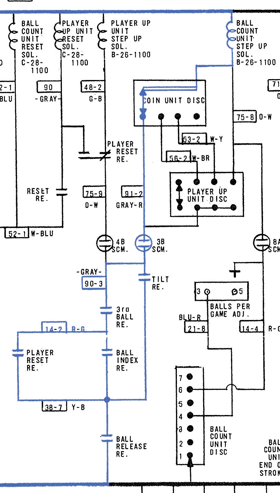

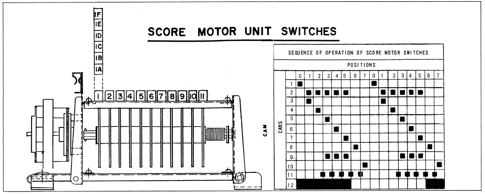

Horst Geschrieben 8. November 2011 Autor Geschrieben 8. November 2011 (bearbeitet) Ball Index Relais - Funktioniert Ball Release Relais - zieht nicht an, geht aber mit Fremdstrom 3rd Ball - zieht nicht an, geht aber mit Fremdstrom Was bedeutet 3B SCM ? Ist das der Scoremotor, von einer Seite aus gesehen der 3. Kontaktbündel, wohl der 2. Kontakt von oben oder unten ? Bearbeitet 8. November 2011 von Horst
Horst Geschrieben 8. November 2011 Autor Geschrieben 8. November 2011 (bearbeitet) OK, Ball Release Relais geht jetzt, wenn ich die ersten 2 Kontakte der Balltruhe schließe. Dabei wird die Ball Release Assembly Spule aktiviert und er befördert einen Ball in die Shooter Lane. Das 3rd Ball Relais kann ich aktivieren mit Fremdstrom oder von Hand, dann bleibts aber auch angezogen. Bearbeitet 8. November 2011 von Horst
Volley Geschrieben 8. November 2011 Geschrieben 8. November 2011 3rd Ball wird aktiviert wenn 3 Bälle in der Balltruhe sind (Hast Du ja schon gemerkt) ODER 2 Bälle in der Truhe PLUS 1 Ball in Krater ODER Vulkan ODER 1 Ball in der Truhe PLUS 1 Ball im Vulkan PLUS 1 Ball im Krater Wenn der Flipper alle Kugeln wirft müsste dieses Relais eigendlich angezogen sein... SCM => Scoremotor 3B => 3.Cam (vom Motor aus gezählt), Position B (2.ter Kontakt von unten) Hier mal ne Grafik:
