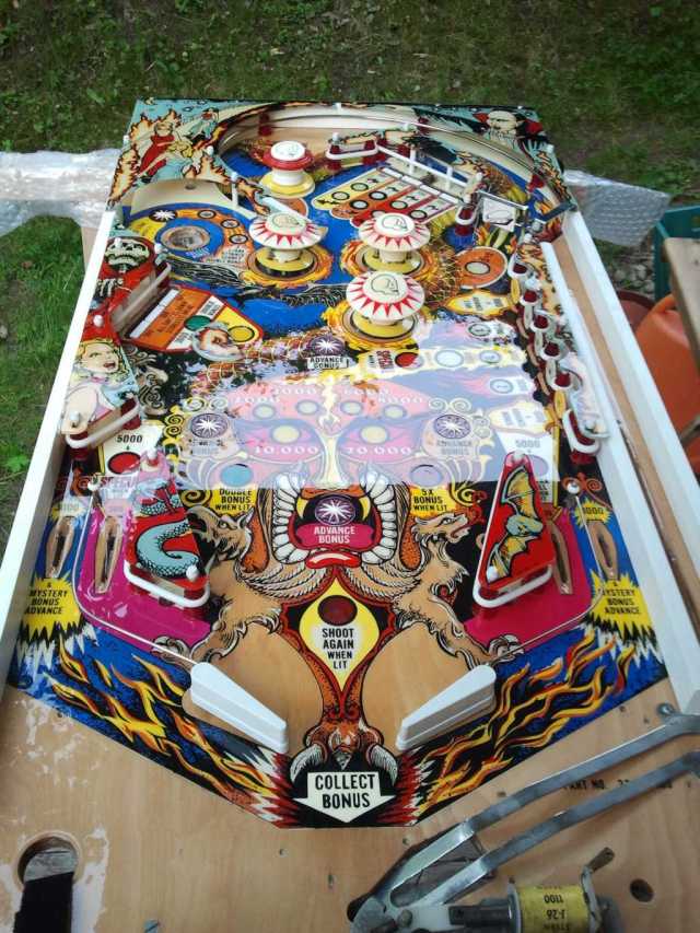

Ich suche ein Foto das mir zeigt, wie bei einem Dracula von Stern BJ.: 1979 die Kugelführung aufgebaut ist.
Baue zur Zeit ein Playfield auf, dass nicht von mir gestrippt wurde.
ich vermute, es fehlen Teile. Um das zu verifizieren bräuchte ich Bilder.

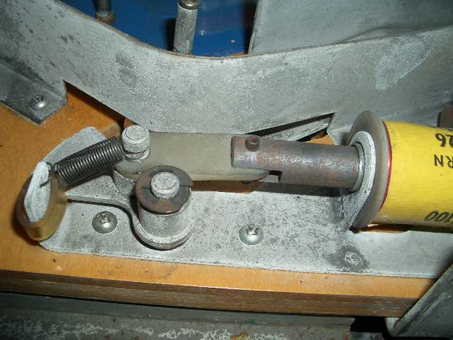

richtig weiterhelfen kann ich dir auch nicht. Jedoch ist der Centaur als Vorlage denkbar ungeeignet, da er 5 Kugeln hat. Jedoch müsste die Führung mit den anderen EEs ziemlich gleich sein. Die Kugel wird vom Outhole auf einer Schiene über einen kleinen Berg geschubst und liegt dann vor dem Abschuss. Wenn es das ist, was du meinst.

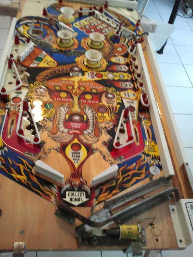

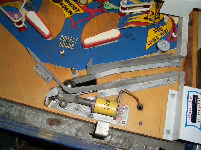

Mittlerweile hab ich zumindest Bilder vom Flight2000 da erkennt man was.
Meiner ist in Nettetal ein gelagert. Kann momentan nicht absehen wann ich da hin komme, aber wenn es ein bischen Zeit hat kann ich Fotos machen...
Ich hoffe morgen nen Stern öffnen zu können um nachzusehen.
Aber danke, hab hier jetzt schon genausoviele reaktionen wie im "großen" Forum in 2 Tagen top.gif

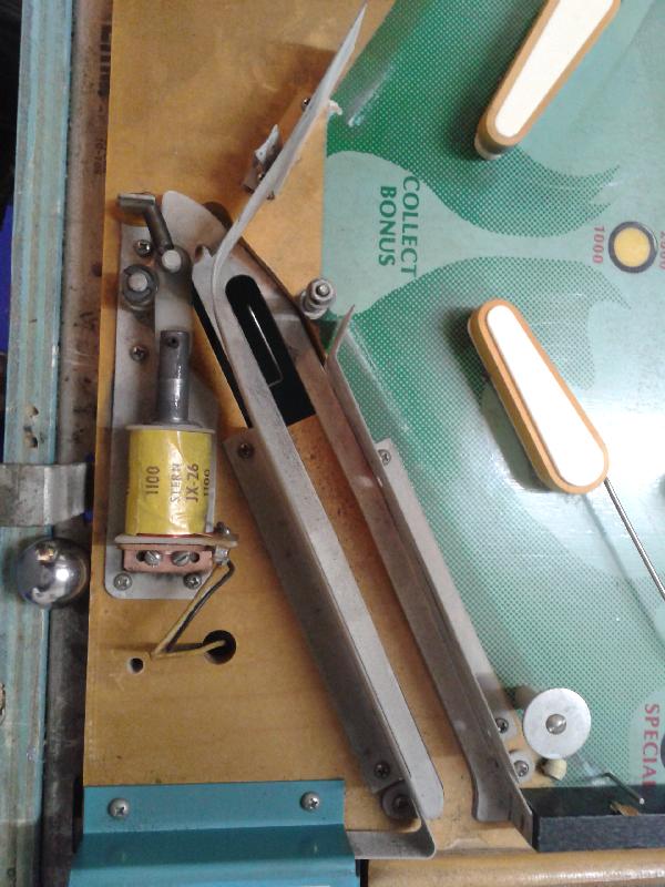

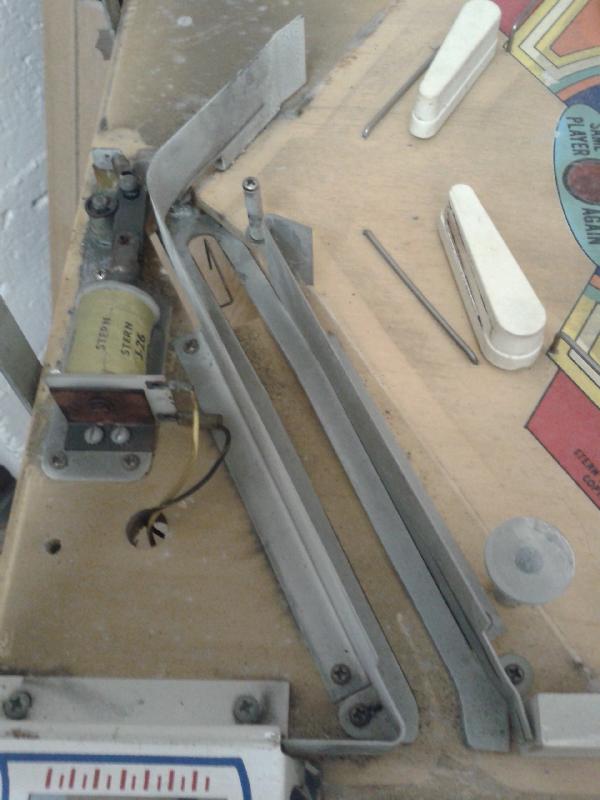

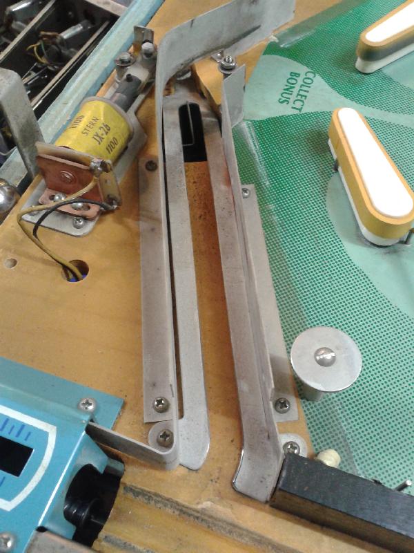

Im Museum hab ich auch noch den Seawitch aufgebaut und noch ein Spielfeld vom Memory Lane. Da komm ich morgen dran. Würde das helfen?
.. fast identisch mit Bally
Hallo Leute
gruß Elmar, war bisher der Meinung das "Restauration" und "Fehlersuche" die wichtigen Topics sind. Scheinen aber von "Preisdiskussion" Schnäppchen" und "Wertstabilität" abgelöst zu sein
na,na - auf welcher Welt lebst du denn?
c
Memory Lane 2
Memory Lane 3
super leute

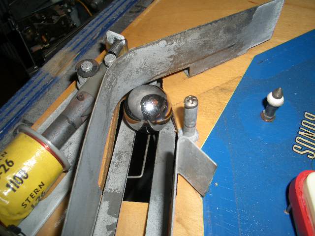

Das passt. habe gerade Ballführung Dolly Parton getestet.
Aber so wie auf den medusa/Volleybildern sieht die Ausrichtung der Spule aus!
Und das seltsame Blech sehe ich wohl bei Medusas Pin.
kennt ihr nen Bally der gleiche Ballführung (sprich dessen Auswurfspule auch parallel zum Brett ist?

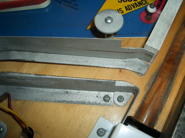

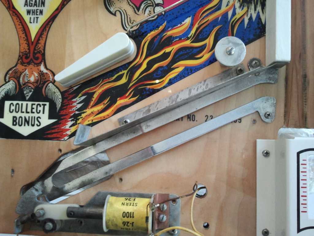

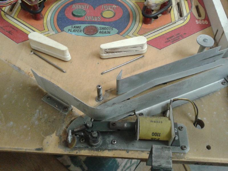

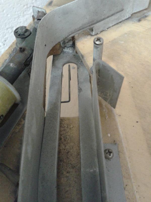

Das ober Blech vom trident. das hab ich hier liegen. mal sehen obs mit den Löchern passt (hab zwar gedacht hätte alle wege probiert, aber wer weiss biggrin.gif)
Jetzt mit Bild eingebauter Zustand.
Bearbeitet von ELmchen
Passt doch! Gleiche Mimik wie beim Memory Lane. Fehlt nur das untere Blech und der Pin oben links neben dem Blech!

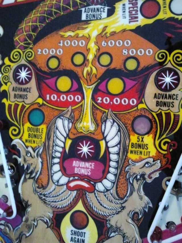

PS2. wenn ihr nochn paar Detailbilder von dem herrlichen playfield sehen wollt sagt Bescheid.
