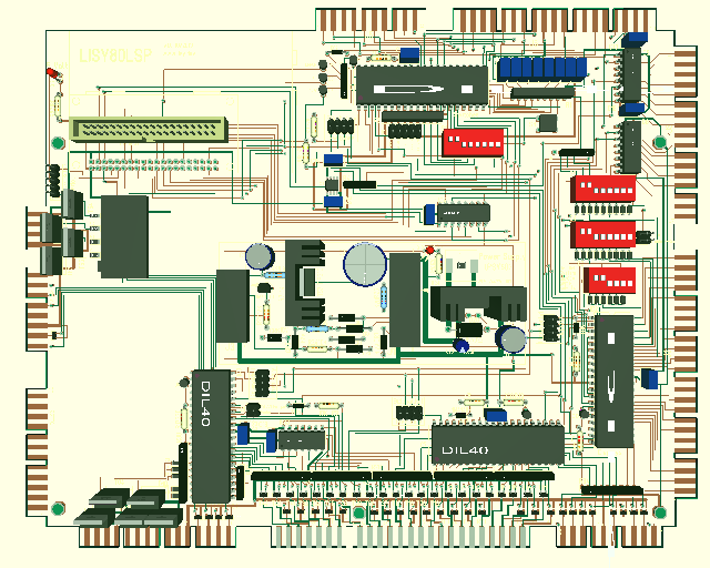

bontango Posted January 20, 2020 Posted January 20, 2020 vor 21 Stunden schrieb Medusa: dem hinzufügen möchte ich noch folgendes - von Pascal Janin gibt es Ersatzboards mit denen man im Gegensatz zu den Lisy boards alles ersetzen kann, inklusiver Schutzmassnahmen für diese boards, die original nicht gegeben waren und die (soweit ich weiss) auch nicht mit Lisy gelöst sind - wer gerne bastelt und rumlötet, für den ist das aber ok Würde ich so durchaus zustimmen:, meine LISY ist die Hobby Selbstbauvariante, wobei die Boards von Pascal professionell gemacht sind UND dort sowohl Hardwareprotection als auch neue Features im Spielablauf möglich sind, da sie nicht auf den originalen Roms basieren. Dafür gibt es LISY auch für System80B, man kann wenn man Aufwand reinsteckt mittels MPF seinen komplett eigenes Gameplay programmieren und gerade wenn man selber lötet wird das ganze um einiges günstiger als die Pascal Variante. Zu der 'All in One' Variante, oder LISY80-PLuS ( Power, Lamps-Solenoids und Sound) wie ich sie getauft, die ist in der Entwicklung, wird aber noch ein bissel dauern bis das Spruchreif ist. Hier ein Bild vom derzeitigen Stand der Dinge
Medusa Posted January 20, 2020 Posted January 20, 2020 lisy für 80b - klingt gut, kürzlich hat da jemand in einem belgischem Forum die Frage gestellt, ob man da Neues reinprogrammieren könnte habe ich wohl nicht mitbekommen @Ralf - wo finde ich Infos? (sorry, bin nur noch sporadisch in der Szene...)
bontango Posted January 20, 2020 Posted January 20, 2020 vor 3 Minuten schrieb Medusa: wo finde ich Infos? Steht alles auf meiner Webseite: www.lisy.dev LISY80 ist für 80/80A & 80B ... https://lisy.dev/lisy80.html und im User Manual: https://lisy.dev/media/files/lisy_user-manual_v5.25-15-01.pdf aber: bei Fragen:fragen! 😉
