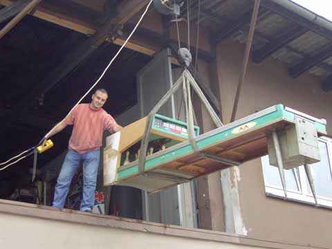

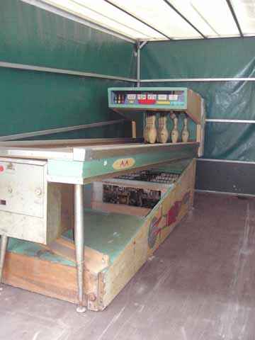

Volley Geschrieben 7. August 2004 Autor Geschrieben 7. August 2004 So, heute haben wir die Kegelbahn zur Halle geholt! Da mein Schwager gerade einen Anhänger in der richtigen Länge (3m) gemietet hatte, passte das recht gut...

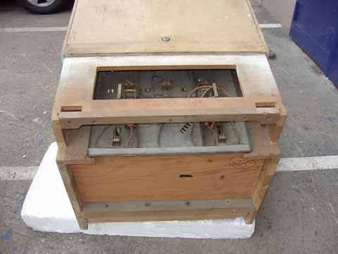

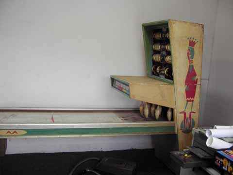

Volley Geschrieben 7. August 2004 Autor Geschrieben 7. August 2004 Das ist der Anschlusskasten welcher im Kopf verschwindet. Man kann ganz gut die Blechplatte erkennen an der die Kegel montiert sind. Ein etwas größerer Motor sorgt dort auch für Bewegung...

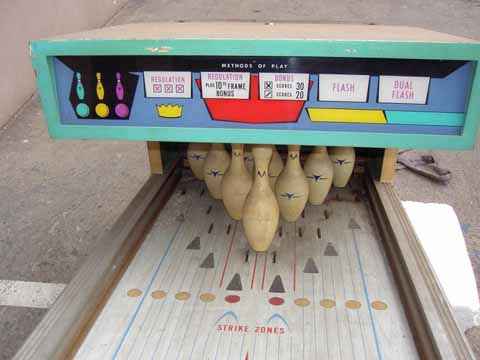

Volley Geschrieben 7. August 2004 Autor Geschrieben 7. August 2004 Der selbe Vorbau von vorne. Man erkennt ganz gut die Kegel. In dem Kasten befinden sich ausser der Kegelmechanik noch eine Leuchtstoffröhre die die Bahn beleuchtet sowie einzelne Anzeigelämpchen...

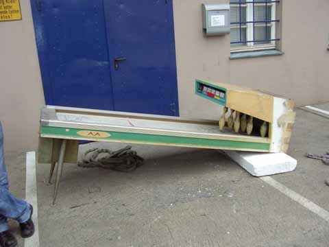

Volley Geschrieben 7. August 2004 Autor Geschrieben 7. August 2004 Die Bahn schwebt ein.... Monsieur Skateball in seinem Element....

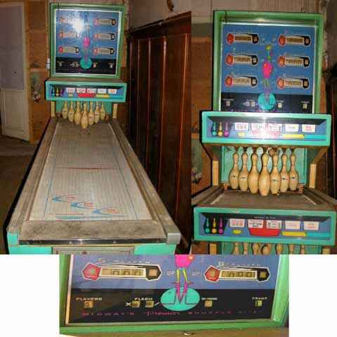

Volley Geschrieben 7. August 2004 Autor Geschrieben 7. August 2004 Nach der Montage, ein erster Eindruck... Hier ist die Bahn schon mit dem Kopfteil verbunden...

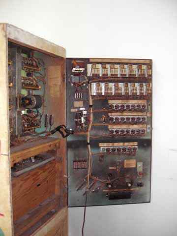

Volley Geschrieben 7. August 2004 Autor Geschrieben 7. August 2004 Ein erster Eindruck von der Steuerung! Relais, Relais, Relais und nochmal Relais sowie ein Motor...

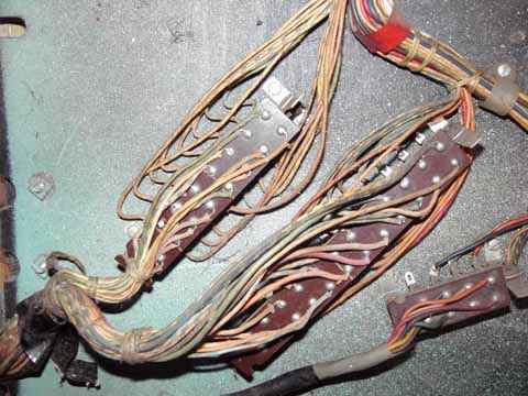

Volley Geschrieben 8. August 2004 Autor Geschrieben 8. August 2004 2 Steckerleisten (wie sie auch in alten EM-Flippern verwendet werden) sind zum Teil mehrfach gebrochen, funzen aber (zur Zeit) noch....

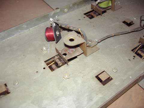

Volley Geschrieben 8. August 2004 Autor Geschrieben 8. August 2004 Eine Spule an der Kegelmechanik ist defekt...

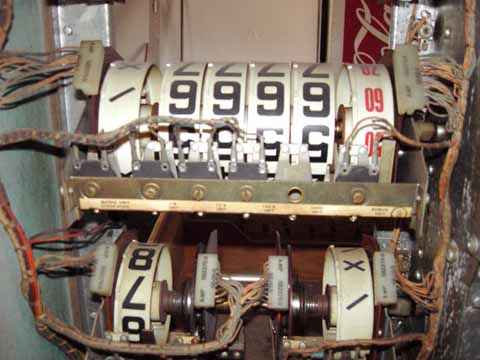

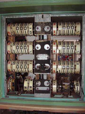

Volley Geschrieben 8. August 2004 Autor Geschrieben 8. August 2004 Ansonsten scheint zumindest mechanisch alles OK zu sein. Hier mal ein Blick von vorne in das Kopfteil. man sieht die Zählwerke...
Volley Geschrieben 8. August 2004 Autor Geschrieben 8. August 2004 Das selbe Kopfteil von hinten: Man kann sehr gut den Hauptmotor sehen der SÄMTLICHE Zählwerke bedient. Alle Zählwerke sitzen auf sich drehenden achsen und haben eine Rutschkupplung (ähnlich der in mechanischen Bingomaschinen).

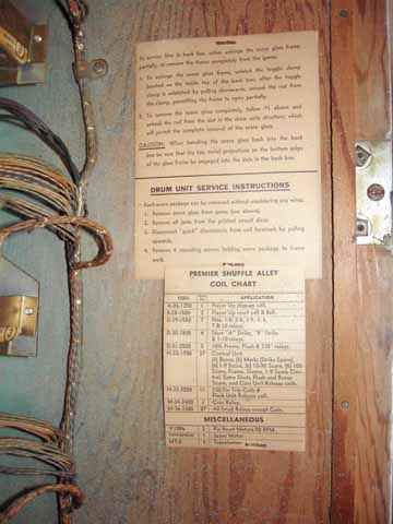

Volley Geschrieben 8. August 2004 Autor Geschrieben 8. August 2004 Dankbarer weise hat Midway im Kopfteil eine komplette Spulentabelle angetackert. mal sehen ob ich diese Spulen bei Inga Veith bekomme... Ansonsten werde ich die wohl neu wickeln lassen müssen...

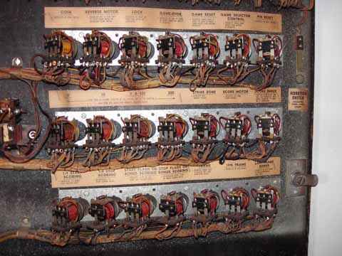

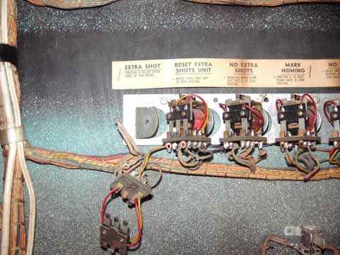

Volley Geschrieben 8. August 2004 Autor Geschrieben 8. August 2004 Hier mal ein Blick auf (einen Teil) der Steuerralais. Ich finde sehr übersichtlich und servicefreundlich angeordnet und sehr gut beschriftet!

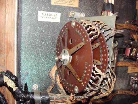

Volley Geschrieben 8. August 2004 Autor Geschrieben 8. August 2004 Dies ist das Player-up Schrittschaltwerk. Das werde ich wohl demontieren müssen da es sehr schwergängig ist. Ich denke das alte Fett ist inzwischen verharzt und klebt mehr als es schmiert...

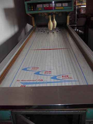

Volley Geschrieben 8. August 2004 Autor Geschrieben 8. August 2004 Als erstes habe ich die eigendliche Bahn gesäubert. Dabei habe ich dann festgestellt, dass der Lack eigendlich noch sehr gut ist! Ich denke da brauche ich nicht all zu viel dran machen. Ich habe in der gesamten Bahn nur zwei kleine Macken gefunden. Ich denke da kann ich auch mit einem Lackstift ausbessern.... (Micha, deine Meinung dazu????)

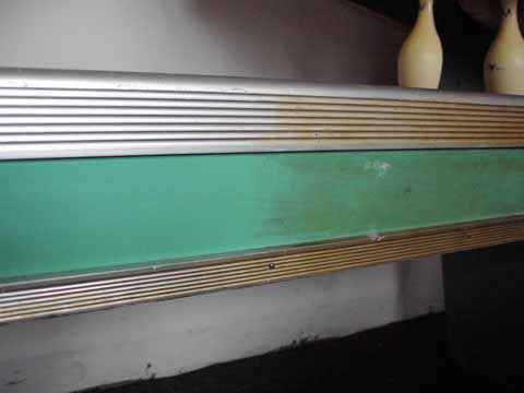

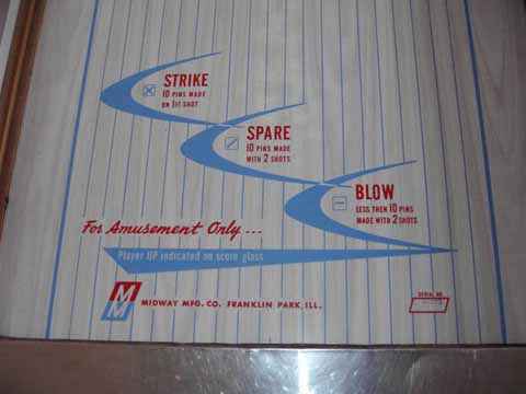

Volley Geschrieben 8. August 2004 Autor Geschrieben 8. August 2004 Hier die Beschriftung am Bahnende! Alles wie gesagt noch sehr gut erhalten! Ob die Bahn "diamond plated" ist????

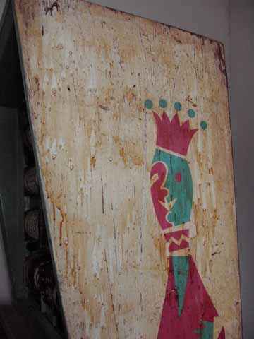

Volley Geschrieben 8. August 2004 Autor Geschrieben 8. August 2004 Und Impressionen von der Kopfteilreinigung.... Red Devil goes Nikotin! Falls noch jemand ein Argument gegen das rauchen sucht, hier ist es:

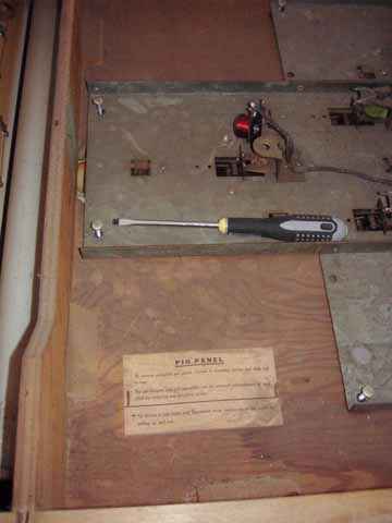

Volley Geschrieben 9. August 2004 Autor Geschrieben 9. August 2004 Jetzt gehts an die Reinigung / Überholung der Kegelmechanik! Zuerst werden die 6 Schrauben gelöst mit denen die Boderplatte der Mechanik am Gehäuse befestigt ist...

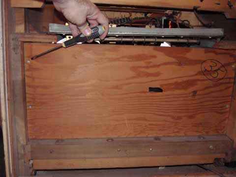

Volley Geschrieben 9. August 2004 Autor Geschrieben 9. August 2004 Anschliessend wird das Brett am Kopfende entfernt...
Volley Geschrieben 9. August 2004 Autor Geschrieben 9. August 2004 Die ganze Mechanik ist nun frei zugängig....
