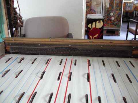

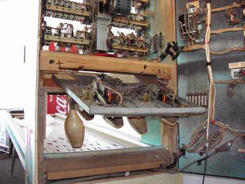

Volley Geschrieben 9. August 2004 Autor Geschrieben 9. August 2004 und kann (nachdem man den Stecker gelöst hat) nach hinten herausgezogen werden!

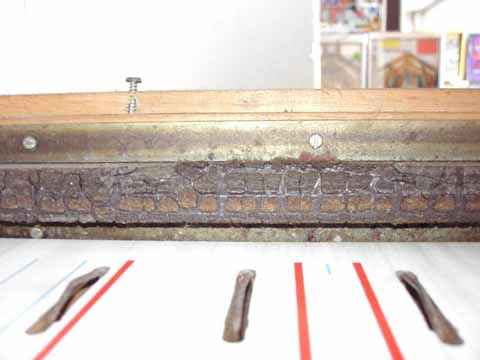

Volley Geschrieben 9. August 2004 Autor Geschrieben 9. August 2004 Da es nun freie Sicht bis zum Bahnende gibt, wird ein neues Problem sichtbar: Das Prallgummi am Bahnende ist total hinüber und muss ersetzt werden...
Volley Geschrieben 9. August 2004 Autor Geschrieben 9. August 2004 So wie das Gummi aussieht, scheint es wohl einige heisse Partien gegeben zu haben....

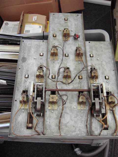

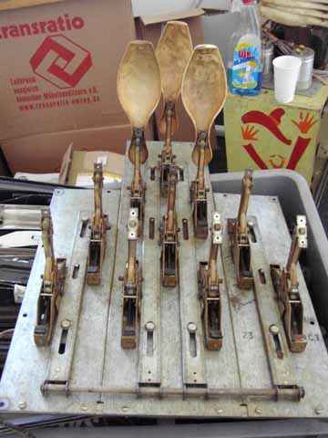

Volley Geschrieben 9. August 2004 Autor Geschrieben 9. August 2004 Also erst mal weiter mit der Reinigung.... Dies ist die Ausgebaute Kopfplatte mit der Kegelmechanik. Einmal die Seite mit den Kegeln...
Volley Geschrieben 9. August 2004 Autor Geschrieben 9. August 2004 ... und einmal die Seite mit den Motoren und Relais....
Volley Geschrieben 9. August 2004 Autor Geschrieben 9. August 2004 So sieht das ganze dann nach einer ersten Reinigung mit Drahtbürste und Schmirgelpapier aus...

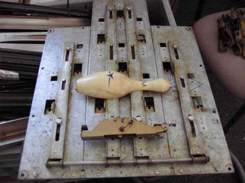

Volley Geschrieben 9. August 2004 Autor Geschrieben 9. August 2004 Auf der anderen seite werden dann alle Kegel entfernt. Diese sind mit jeweils 2 Schrauben an den Mechaniken befestigt...
Volley Geschrieben 9. August 2004 Autor Geschrieben 9. August 2004 Dies ist jetzt die gesamte Bodenplatte ohne alle Mechniken! Ich habe eine Mechanik und einen Kegel mal zu Illustrationszwecken dazugelegt..

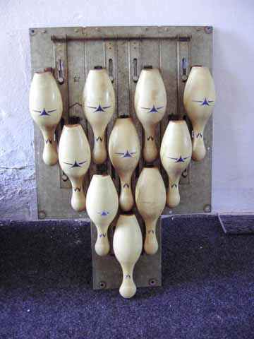

Volley Geschrieben 9. August 2004 Autor Geschrieben 9. August 2004 Die Kegel werden anschiessend mit viel warmen Wasser, Spülmittel und Bürste innen und aussen von Nikotin und Dreck befreit.... Wie man gnaz gut erkennen kann sind es nur halbe "Hohlkegel". Sie bestehen aus einem gummiartigem Werkstoff...

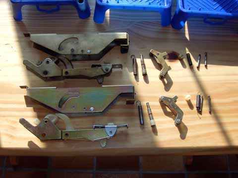

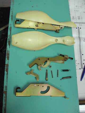

Volley Geschrieben 9. August 2004 Autor Geschrieben 9. August 2004 Alle 10 Kegelmechanismen werden einzeln zerlegt, gereinigt, leicht gefettet und wieder zusammengebaut. Auf dem Bild seht ihr eine zerlegte Mechanik (teilgereinigt) und eine schon überholte und wieder montierte Mechanik.

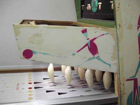

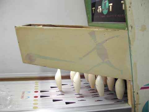

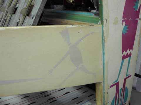

Volley Geschrieben 9. August 2004 Autor Geschrieben 9. August 2004 Inzwischen ist ein weiteres Problem deutlich zu Tage getreten: Der Vorbesitzer hat das Gehäuse selber übermalt. Anscheinend hat er aber nur "teilausgebessert" und dabei die Farbe des Lackes dem damaligen Verschmutzungsgrad angepasst... Dies kann man nun leider ganz deutlich sehen. ausserdem hat er die Grafik am Kegelkasten einfach "weiss" übermalt und dabei nicht einmal eine deckende Farbe benutzt...
Volley Geschrieben 9. August 2004 Autor Geschrieben 9. August 2004 Auch hier sind die "ausgebesserten" Stellen deutlich sichtbar. Morgen werde ich mal im Baumarkt Lösungsmittel besorgen und versuchen das Zeug wieder ab zu kriegen...

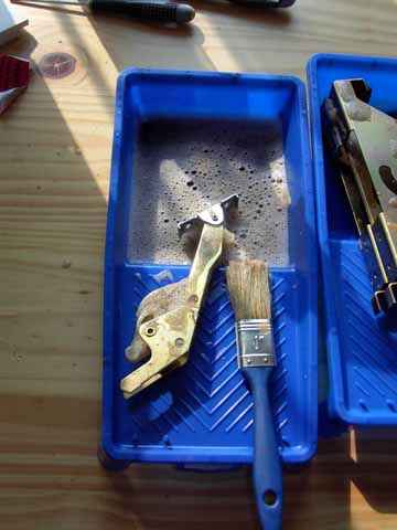

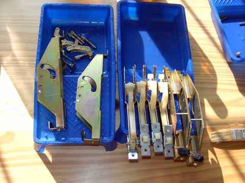

Volley Geschrieben 11. August 2004 Autor Geschrieben 11. August 2004 Hier mal Bilder von der Reinigung der Mechaniken. Eigendlich wurde diese Idee aus der Not heraus geboren. Die Mechaniken sind aus Blech gefertigt und genietet. Sie sind deshalb leider nicht zu Reinigungszwecken zu zerlegen. Deshalb musste die Reinigung anders erfolgen. Ich habe mir deshalb im Baumarkt (zu Testzwecken) kleine Farbwannen und Pinsel gekauft. Eine dieser Wannen wurde mit etwas Red Devil gefüllt. In dieser Wanne wurden die Mechaniken dann mit einem Pinsel gereinigt...
Volley Geschrieben 11. August 2004 Autor Geschrieben 11. August 2004 Die zweite Wanne diente eigendlich nur als "Abtroftwanne", da ich die Mechaniken nach der reinigung erst enmal mit warmen Wasser abgewaschen habe um die letzten reste von red Devil zu entfernen. Die dritte Wanne (rechts im Bild) enthielt Isopropanol. Darin wurden die Teile anschliessend getaucht um das Wasser zu verdrängen. Dies verhindert das die Teile später rosten. Danach tropften sie auch hier kurz ab und wurden anschliessend sicherheitshalber noch gefönt um wirklich ganz trocken zu werden...
Volley Geschrieben 11. August 2004 Autor Geschrieben 11. August 2004 Hier noch einmal zwei zerlegte Mechaniken. Einmal vor und einmal nach der Reinigung...

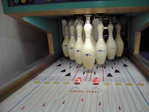

Volley Geschrieben 11. August 2004 Autor Geschrieben 11. August 2004 Anschliessend wurden die Kegel wieder montiert und auf die Grundplatte geschraubt. Hier das erste Bild im eingebauten Zustand. In den nächsten Tagen/Wochen wird noch die Beschriftung an den Kegeln erneuert. Dazu werde ich wieder die schon von den Bumperkappen bekannte Schablonentechnik anwenden...

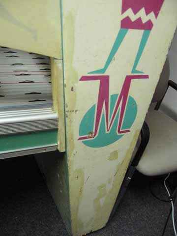

Volley Geschrieben 11. August 2004 Autor Geschrieben 11. August 2004 Als nächstes habe ich dann versucht die alte Lackierung wieder sichtbar zu machen. Leider hat der Vorbesitzer große Teile des Gehäuses übermalt und dabei nicht einmal vor den Seitenmotiven halt gemacht....

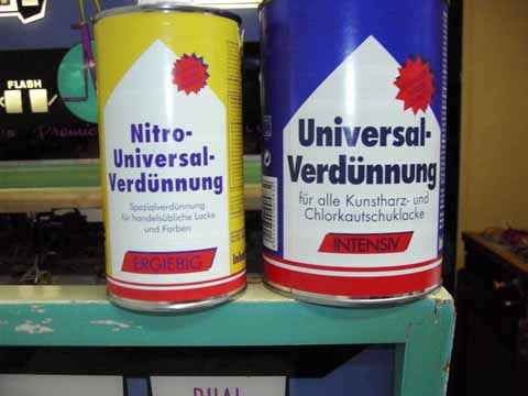

Volley Geschrieben 11. August 2004 Autor Geschrieben 11. August 2004 Auf Anraten von MIB habe ich mich deshalb mit Lösungsmitteln bewaffnet. Und zwar mit Kunstharzverdünner und mit dem stärkeren Niro-Verdünner. Zuerst habe ich den Kunstharzverdünner ausprobiert. Leider OHNE Erfolg. Die Farbe blieb da wo sie war...
Volley Geschrieben 11. August 2004 Autor Geschrieben 11. August 2004 Viel mehr Erfolg hatte ich mit der Nitro-verdünnung. Diese löste die Farbe ab, aber leider auch das Motiv. Daher habe ich diese Arbeit erst mal eingestellt. Der nächste Schritt wird nun sein das Motiv auf Schablonenfolie zu übertragen. Anschliessend wird die gesamte Kegelbahn wieder ihre ursprüngliche Farbe zurück erhalten....

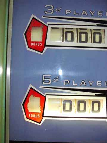

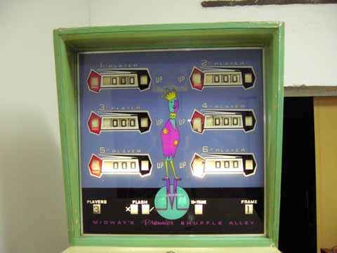

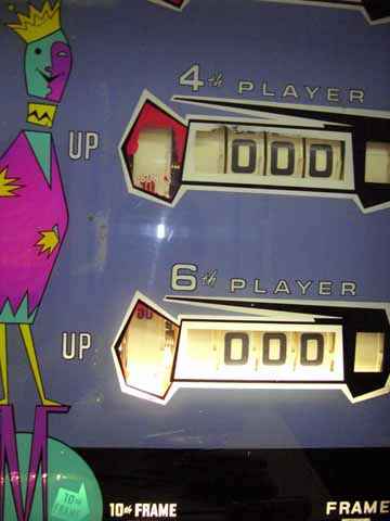

Volley Geschrieben 11. August 2004 Autor Geschrieben 11. August 2004 Auch das Backglas hält noch Arbeit parat. Während es auf der linken Seite noch einigermassen aussieht....
Volley Geschrieben 11. August 2004 Autor Geschrieben 11. August 2004 ...ist die rechte seite einfach nur traurig... Das blöde ist das die rote Farbe etwas lichtdurchlässig ist... Ich hoffe MIB hat da die rettende Idee parat...
Volley Geschrieben 11. August 2004 Autor Geschrieben 11. August 2004 Hier noch ein Bild des gesamten Backglases...

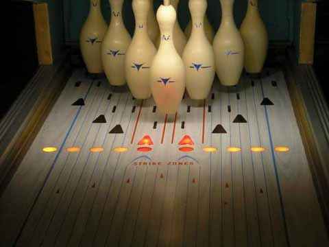

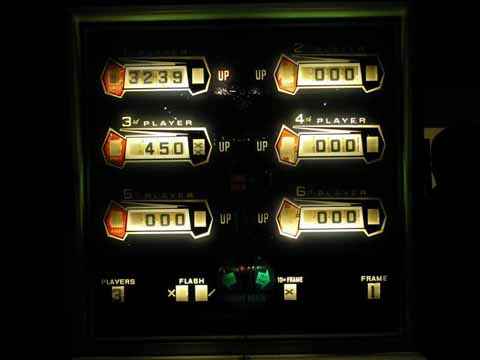

Volley Geschrieben 3. Oktober 2004 Autor Geschrieben 3. Oktober 2004 So, die Beleuchtung geht auch wieder! Hier das "Spielfeld" in einer Langzeitbelichtung! Normalerweise wandert das Licht von links nach rechts...
