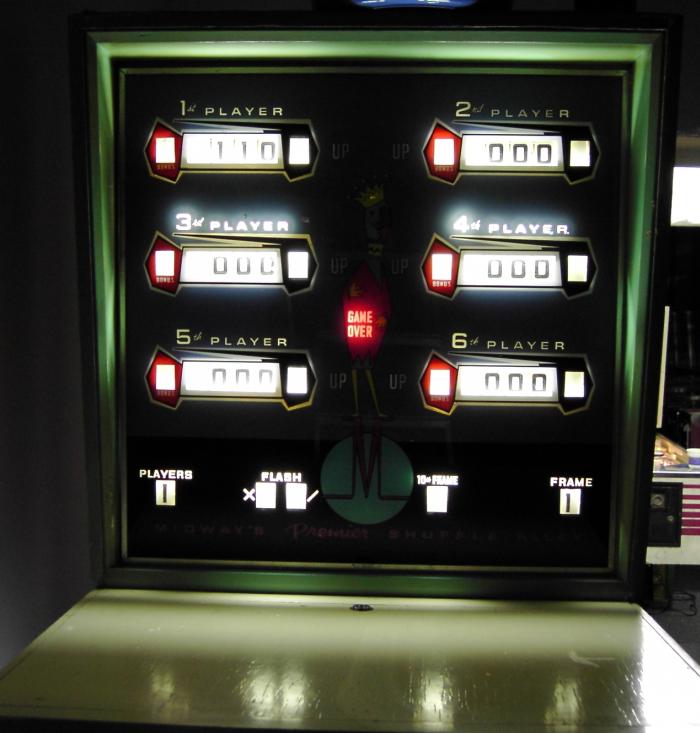

Volley Geschrieben 11. November 2005 Autor Geschrieben 11. November 2005 So, die Scheibe ist nun eingebaut. Hier mal ein Nightshoot mit einer billigen Knipse:

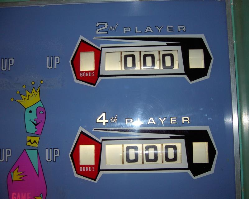

Volley Geschrieben 11. November 2005 Autor Geschrieben 11. November 2005 Und noch einmal die Anzeige als Detail! sieht wieder wunderschön aus Dank MIB!!!
MiB Geschrieben 13. November 2005 Geschrieben 13. November 2005 @Volley Gern geschehen. Schön, das Teil mal in eingebautem und beleuchteten Zustand zu sehen. Ist das Motiv von dem Männeken auf der Scheibe identisch mit dem was noch auf die Backbox rauf muss? Könnte man gut einscannen ... Gruss Michael
Volley Geschrieben 13. November 2005 Autor Geschrieben 13. November 2005 Die Originalseitenmotive sind doch ein paar Post vorher! Kann Dir gerne das Originalbild davon schicken!
bingomex Geschrieben 13. November 2005 Geschrieben 13. November 2005 Hallo Frank, sieht einfach super aus freue mich schon auf ein schönes Match Da werden wieder alte Zeiten wach Gruß Henry

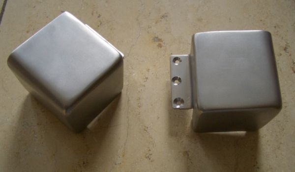

Volley Geschrieben 17. August 2006 Autor Geschrieben 17. August 2006 Und weiter gehts! Ein guter Freund hat die Seitenabschlüsse neu angefertigt (mehr dazu im Begleit-Suchtread). Die Originale aus Guss sind nicht mehr zu bekommen. Die neuen sind aus Edelstahl und mit Sandstrahler auf die richtige Optik getrimmt worden! Freitag ist dann wahrscheinlich Anprobe! Bin aber jetzt schon sicher das es passt!

Volley Geschrieben 23. August 2006 Autor Geschrieben 23. August 2006 @Erik: Ich melde mich wegen der Spulen! Gestern kamen die neuen Endstücke per Boten an und wurden sofort eingebaut. Passen wie angegossen und sehen für mich besser aus als das Original!
Volley Geschrieben 23. August 2006 Autor Geschrieben 23. August 2006 Beide Stücke wurden nach Vorlage angefertigt. Dabei wurde das linke Stück als Spiegelung des rechten hergestellt weil es komplett fehlte!
Volley Geschrieben 23. August 2006 Autor Geschrieben 23. August 2006 Ich hatte ja schon lange (auch in den USA) versucht Ersatz zu bekommen, aber das war aussichtslos. Die meissten dieser Kegelbahnen dürften inzwischen vernichtet sein. So war denn auch diese Neuanfertigung der wahrscheinlich einzig mögliche Weg die Bahn zu vervollständigen. Als letztes wird dann demnächst noch die Gehäuselackierung erneuert!
