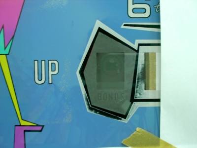

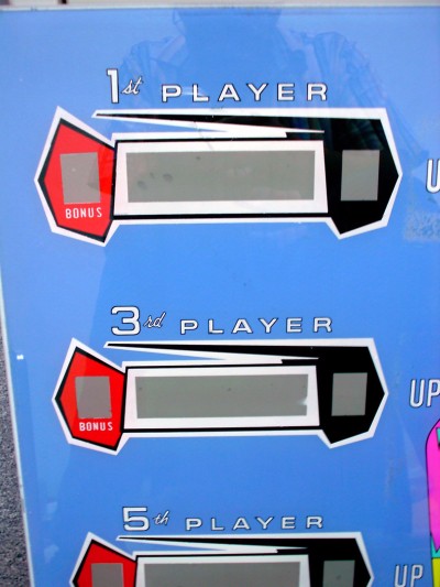

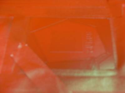

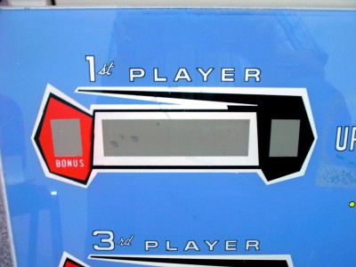

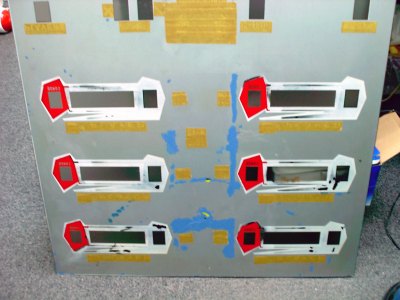

MiB Geschrieben 30. Juni 2005 Geschrieben 30. Juni 2005 Da alle 6 Umrandungen der Zähler gleich sind, konnten wir uns den am besten erhaltenen Bereich aussuchen.

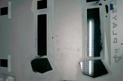

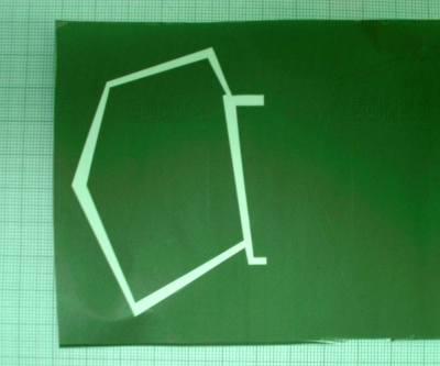

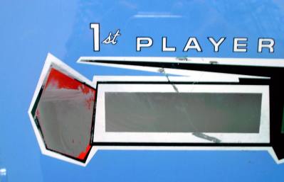

MiB Geschrieben 30. Juni 2005 Geschrieben 30. Juni 2005 Zur Herstellung von Lackierschablonen ist eine Schwarzweiss Grafik ausreichend, also wurde das Bild als erstmal umgewandelt.

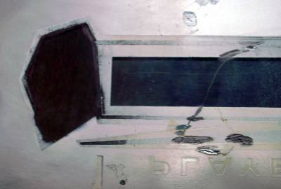

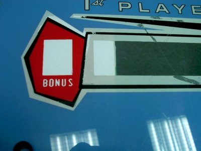

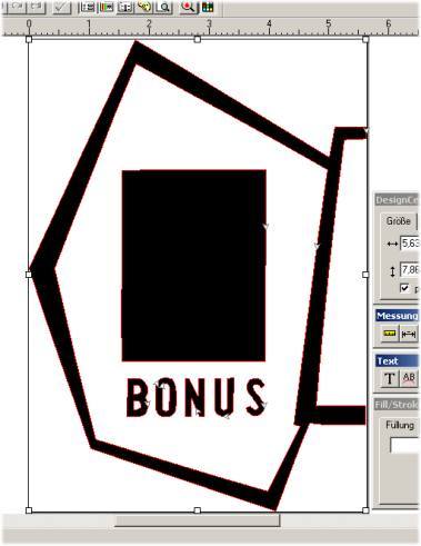

MiB Geschrieben 30. Juni 2005 Geschrieben 30. Juni 2005 Hier die Ansicht im Schneidprogramm, die Grafik wurde bereits nachbearbeitet /vektorisiert. (Die kleinen Dreiecke zeigen die Schneidrichtung des Messers an)

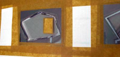

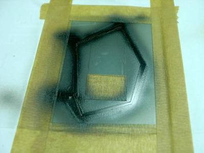

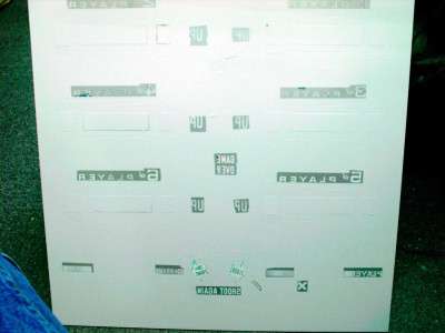

MiB Geschrieben 8. September 2005 Geschrieben 8. September 2005 Hier eine der fertig geschnittenen Schablonen. Der Bereich der schwarz werden soll ist bereits entfernt.

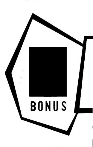

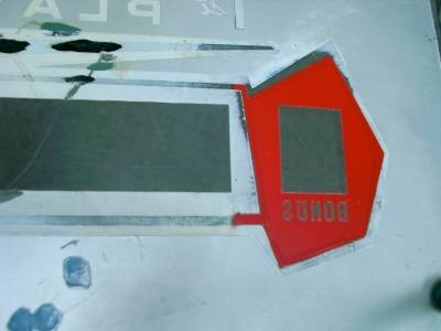

MiB Geschrieben 8. September 2005 Geschrieben 8. September 2005 Als nächstes wurde die restliche rote Farbe komplett entfernt.

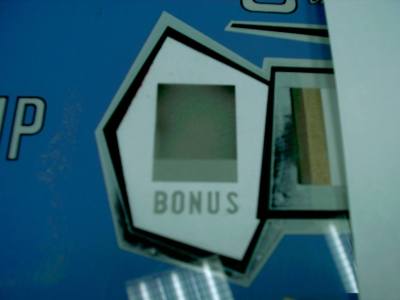

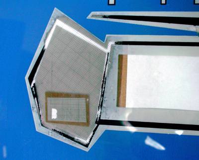

MiB Geschrieben 8. September 2005 Geschrieben 8. September 2005 Beim aufkleben der Schablonen sind leider einige Buchstaben vom BONUS Schriftzug "abhanden" gekommen, deshalb habe ich diesen Bereich von hinten nochmal zusätzlich abgeklebt...

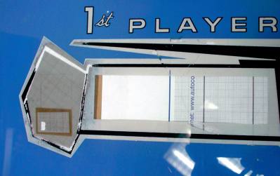

MiB Geschrieben 15. September 2005 Geschrieben 15. September 2005 Nachdem der Rest der Scheibe abgeklebt ist, kann das Schwarz (mit der Airbrushpistole) gespritzt werden.

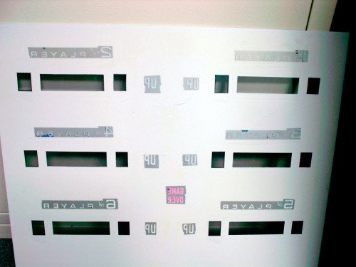

MiB Geschrieben 17. September 2005 Geschrieben 17. September 2005 Die Scheibe hat bis auf die Spieleranzeigen, Shoot again, etc. keine transparenten Bereiche, also müssen nur diese Bereiche abgeklebt werden und der Rest kann einheitlich in Weiss lackiert werden....
MiB Geschrieben 17. September 2005 Geschrieben 17. September 2005 Die Maskierung in den Punkteanzeigen bleibt noch drauf bis die Scheibe die abschließende Versiegelung bekommen hat.

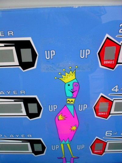

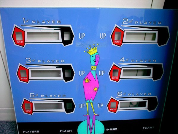

MiB Geschrieben 23. September 2005 Geschrieben 23. September 2005 So, jetzt hat die Scheibe noch die abschließende Versiegelung bekommen und die Maskierungen sind komplett entfernt...
asango1 Geschrieben 23. September 2005 Geschrieben 23. September 2005 Wahnsinn! Echt ganz großes Tennis!
